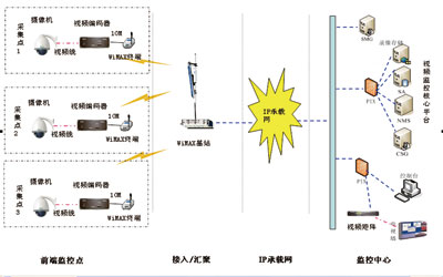

  實際組網(wǎng)中,工程師可根據(jù)視頻監(jiān)控點分布的位置,結(jié)合可安裝WiMAX無線接入基站的機房資源、數(shù)據(jù)網(wǎng)絡(luò)節(jié)點的分布情況以及可用頻率資源情況,選擇合適的站址設(shè)立WiMAX中心站(基站),各監(jiān)控點作為無線接入的遠(yuǎn)端站,通過和基站間的空中鏈路實現(xiàn)和中心基站的連接,中心基站通過100Mbit/s端口接入IP承載網(wǎng),這樣各監(jiān)控點的數(shù)據(jù)通過WiMAX無線接入的方式通過中心機房匯聚后接入監(jiān)控中心(如圖所示)。
  根據(jù)城市監(jiān)控點的業(yè)務(wù)特點,WiMAX用戶端選用室外型設(shè)備。
  中心站從邏輯上可分為兩個部分:扇區(qū)基站和扇區(qū)天線部分。扇區(qū)基站是業(yè)務(wù)匯聚部分,并提供到IP承載網(wǎng)的100Mbit/s以太接口。
  WiMAX用戶端置于監(jiān)控點,可服務(wù)于一個或多個監(jiān)控終端設(shè)備(即一個監(jiān)控點上有多個攝像頭的多路視頻信號)。WiMAX用戶端使用小波束角定向天線。終端在上行方向上將來自監(jiān)控終端或用戶駐地網(wǎng)的業(yè)務(wù)適配、匯聚,通過無線鏈路傳送到基站;在下行方向上提取WiMAX中心基站業(yè)務(wù),分配給各WiMAX用戶端。
