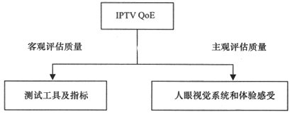

  目前尚無國(guó)際規(guī)范對(duì)IPTV業(yè)務(wù)質(zhì)量進(jìn)行完整定義,國(guó)際標(biāo)準(zhǔn)組織ITU正在進(jìn)行IPTV GSI(global standard initial,全球主動(dòng)標(biāo)準(zhǔn))工作,以推動(dòng)全球IPTV標(biāo)準(zhǔn)化進(jìn)程。其中暫時(shí)還沒有對(duì)IPTV業(yè)務(wù)質(zhì)量進(jìn)行定義,仍沿用了ITU-T P.10/G.100中對(duì)QoE的定義。IPTV GSI也指出,IPTV QoE應(yīng)該同時(shí)包含主觀評(píng)估質(zhì)量和客觀評(píng)估質(zhì)量?jī)刹糠謨?nèi)容,前者主要根據(jù)人眼視覺系統(tǒng)來評(píng)估視頻質(zhì)量,通過主觀感受來評(píng)估體驗(yàn)質(zhì)量;后者則可以定義各種客觀指標(biāo),并采用相應(yīng)的測(cè)試工具進(jìn)行測(cè)量,具體如圖1所示。
圖1 目前ITU IPTV GSI規(guī)定的QoE定義范圍
  作者比較贊同ITU IPTV GSI目前對(duì)IPTV業(yè)務(wù)質(zhì)量的定義,在本文中也采用IPTV QoE來表示IPTV業(yè)務(wù)質(zhì)量。當(dāng)然,從運(yùn)營(yíng)商的角度來說不僅僅關(guān)心IPTV業(yè)務(wù)質(zhì)量定義,更具實(shí)際意義的是如何量化IPTV業(yè)務(wù)質(zhì)量,如何建立IPTV業(yè)務(wù)質(zhì)量的指標(biāo)體系以指導(dǎo)現(xiàn)網(wǎng)的質(zhì)量運(yùn)維。因此,需要根據(jù)IPTV所涉及的技術(shù)環(huán)節(jié),建立IPTV業(yè)務(wù)質(zhì)量的評(píng)估模型。

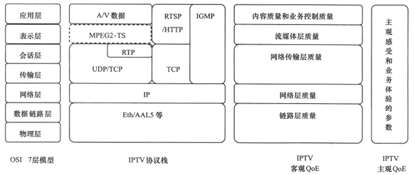

  圖2參考OSI的7層模型,給出了一種可供參考的IPTV業(yè)務(wù)質(zhì)量的參數(shù)模型,并展示了與IPTV協(xié)議棧之間的對(duì)應(yīng)關(guān)系。
圖2 IPTV業(yè)務(wù)質(zhì)量模型與OSI 7層模型和IPTV協(xié)議棧的關(guān)系
  如圖2所示,IPTV QoE的參數(shù)模型覆蓋了OSI 7層模型的所有層次。其中,客觀QoE相關(guān)的分層質(zhì)量對(duì)應(yīng)于IPTV的協(xié)議棧中各個(gè)協(xié)議,各層次的質(zhì)量參數(shù)可以通過采集對(duì)應(yīng)的協(xié)議及其字段獲得。
  具體的,客觀QoE包含以下幾方面的內(nèi)容。
  內(nèi)容質(zhì)量和業(yè)務(wù)控制質(zhì)量:主要指直播頻道、時(shí)移節(jié)目、VOD節(jié)目、圖片、文字等內(nèi)容的品質(zhì)和業(yè)務(wù)控制的性能指標(biāo)。例如對(duì)于直播頻道質(zhì)量,需要采集和分析媒體編碼參數(shù)、分辨率參數(shù)等;對(duì)于業(yè)務(wù)控制質(zhì)量,需要采集HTTP和RTSP請(qǐng)求的響應(yīng)速度、頁面數(shù)據(jù)呈現(xiàn)完整度、組播加入/退出的時(shí)延等。
  流媒體質(zhì)量:主要指流媒體傳輸層的性能指標(biāo),以采用MPEG2 TS協(xié)議傳輸IPTV節(jié)目為例,DVB系統(tǒng)測(cè)試標(biāo)準(zhǔn)TR 101-290根據(jù)各參數(shù)對(duì)質(zhì)量影響的程度不同,定義了3個(gè)級(jí)別,每個(gè)級(jí)別分別對(duì)應(yīng)一組質(zhì)量參數(shù),這些參數(shù)同樣可供采用MPEG2 TS協(xié)議的IPTV系統(tǒng)參考,例如需要采集第一級(jí)別中的同步錯(cuò)誤字段(sync loss)、包識(shí)別丟失(PID missing),第二級(jí)別中的數(shù)據(jù)傳輸錯(cuò)誤(transport error)、節(jié)目參考時(shí)鐘抖動(dòng)錯(cuò)誤(PCR,jitter error)等參數(shù)。如果采用RTSP作為VOD節(jié)目的流控制協(xié)議,則要采集RTSP信令參數(shù)。
  網(wǎng)絡(luò)傳輸層質(zhì)量:主要指網(wǎng)絡(luò)傳輸層相關(guān)協(xié)議的性能指標(biāo),包括TCP/UDP的重傳次數(shù),在采用了RTP的情況下,需要監(jiān)測(cè)RTP丟包率、RTP抖動(dòng)等。
  網(wǎng)絡(luò)層質(zhì)量:主要指?jìng)鹘y(tǒng)IP網(wǎng)絡(luò)層的性能指標(biāo),根據(jù)ITU-T Y.1540[3]建議,主要為IP丟包率、IP包時(shí)延、IP包抖動(dòng)及其相關(guān)參數(shù)。
  鏈路層質(zhì)量:根據(jù)不同的鏈路層類型,需要采集不同的性能指標(biāo)。由于這個(gè)層次的質(zhì)量保障是面向全業(yè)務(wù)而不僅僅是IPTV業(yè)務(wù),本文不做詳述。

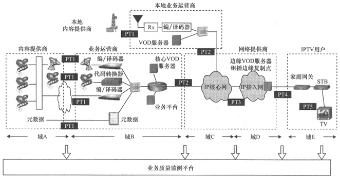

  以下以中國(guó)電信上海研究院與中創(chuàng)信測(cè)合作開發(fā)的IPTV業(yè)務(wù)質(zhì)量監(jiān)測(cè)系統(tǒng)為例,介紹IPTV端到端的質(zhì)量解決方案。該系統(tǒng)是一個(gè)獨(dú)立的分布式系統(tǒng),疊加在現(xiàn)有IPTV業(yè)務(wù)網(wǎng)絡(luò)中,通過部署監(jiān)測(cè)代理或測(cè)試探針的方式來獲得IPTV業(yè)務(wù)運(yùn)行時(shí)各個(gè)網(wǎng)絡(luò)節(jié)點(diǎn)的相關(guān)質(zhì)量參數(shù)數(shù)據(jù),并由監(jiān)測(cè)平臺(tái)進(jìn)行集中采集、分析和統(tǒng)計(jì),以獲得IPTV業(yè)務(wù)總體質(zhì)量情況。
  值得一提的是,該方案的系統(tǒng)架構(gòu)與目前ITU IPTV GSI正在制定的IPTV性能監(jiān)測(cè)標(biāo)準(zhǔn)一致,均采用了“分布部署、集中采集”的系統(tǒng)架構(gòu),如圖3所示,其中PT指監(jiān)測(cè)點(diǎn)。
圖3 目前ITU IPTV GSI定義的業(yè)務(wù)質(zhì)量系統(tǒng)架構(gòu)
  如圖3所示,整個(gè)系統(tǒng)主要包括監(jiān)測(cè)管理平臺(tái)、監(jiān)測(cè)代理。
  監(jiān)測(cè)管理平臺(tái):負(fù)責(zé)管理監(jiān)測(cè)代理和采集所有代理上傳的監(jiān)測(cè)數(shù)據(jù),并執(zhí)行統(tǒng)計(jì)和分析,是整個(gè)系統(tǒng)的核心組件。
  監(jiān)測(cè)代理:主要完成業(yè)務(wù)質(zhì)量參數(shù)的采集和上傳,根據(jù)部署的監(jiān)測(cè)點(diǎn)不同,又可以分為3種工作模式。
  仿真模式:即主動(dòng)模式,仿真用戶的IPTV業(yè)務(wù)登錄、認(rèn)證及基本業(yè)務(wù)流程,能夠通過預(yù)定義的腳本文件,自動(dòng)進(jìn)行相關(guān)的測(cè)試,記錄并形成業(yè)務(wù)質(zhì)量參數(shù)記錄文件,上傳給監(jiān)測(cè)管理平臺(tái)所有的性能參數(shù)。在圖3中,該模式可以部署在PT4和PT5的位置。
  監(jiān)測(cè)模式:即被動(dòng)模式,通過數(shù)據(jù)鏡像或備份的方式獲得用戶業(yè)務(wù)數(shù)據(jù),分析質(zhì)量參數(shù),并記錄和上傳給監(jiān)測(cè)管理平臺(tái)所有參數(shù)。在圖3中,該模式可以部署在PT1、PT2和PT3的位置。
  機(jī)頂盒內(nèi)嵌模式(STB embedded test agent,STB-TA):在機(jī)頂盒內(nèi)部嵌入測(cè)試客戶端軟件,能夠?qū)C(jī)頂盒運(yùn)行中的業(yè)務(wù)質(zhì)量參數(shù)記錄并上傳到監(jiān)測(cè)管理平臺(tái)。在圖3中,該模式可以部署在PT1、PT2和PT3的位置。
  當(dāng)然,從系統(tǒng)角度來看,IPTV監(jiān)測(cè)系統(tǒng)在不同的節(jié)點(diǎn)所關(guān)注的質(zhì)量是不同的,因此當(dāng)監(jiān)測(cè)代理工作在不同的模式下或部署在不同的節(jié)點(diǎn)時(shí),所采集的質(zhì)量參數(shù)也不盡相同,這里就不詳述了。
  從整個(gè)系統(tǒng)的架構(gòu)可以看出,上述系統(tǒng)基本覆蓋了IPTV端到端各個(gè)環(huán)節(jié),所采集的參數(shù)能夠幫助完成圖2中質(zhì)量模型客觀QoE各個(gè)層面的分析,能夠協(xié)助IPTV平臺(tái)及網(wǎng)絡(luò)運(yùn)維部門監(jiān)控網(wǎng)絡(luò)運(yùn)行中的質(zhì)量狀態(tài),從而幫助定位故障和解決問題。
