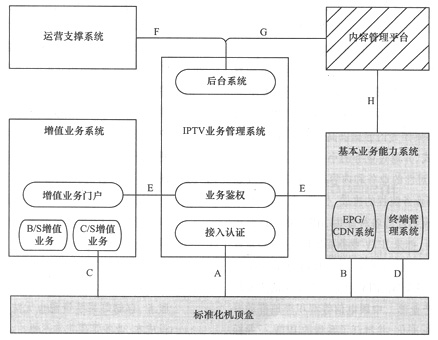

從系統(tǒng)開放的完整性及未來業(yè)務(wù)發(fā)展的思路考慮,開放的IPTV體系架構(gòu)及相關(guān)接口如圖1所示。本文為了描述方便,對每個接口分別進行了標注。
從圖1中可以看出,IPTV標準化體系架構(gòu)可以分為機頂盒、IPTV業(yè)務(wù)管理系統(tǒng)、基本業(yè)務(wù)能力系統(tǒng)、增值業(yè)務(wù)系統(tǒng)、內(nèi)容管理平臺、運營支撐系統(tǒng)等獨立模塊,各模塊之間共涉及了8個接口,各接口的功能分別如下所述。
A:機頂盒與業(yè)務(wù)管理系統(tǒng)之間的接入認證接口,用于開機接入認證以及業(yè)務(wù)的初始化和導(dǎo)航。該接口是所有接口中與業(yè)務(wù)相關(guān)的最基本接口,也是運營商進行IPTV業(yè)務(wù)控制的關(guān)鍵接口,主要由運營商根據(jù)自己的業(yè)務(wù)需求進行定義。
B:機頂盒與EPG服務(wù)及流媒體業(yè)務(wù)能力系統(tǒng)之間的接口,用于提供基于瀏覽器實現(xiàn)的業(yè)務(wù)能力,也是IPTV業(yè)務(wù)流之間實現(xiàn)互聯(lián)互通的關(guān)鍵接口。
C:機頂盒與C/S增值業(yè)務(wù)能力系統(tǒng)之間的接口,用于提供基于客戶端實現(xiàn)的業(yè)務(wù)能力。由于增值業(yè)務(wù)是運營商實現(xiàn)與數(shù)字電視差異化的主要內(nèi)容,因此標準化的C接口能夠有助于運營商快速引入增值業(yè)務(wù),對運營商有重要意義。
D:進行機頂盒管理的接口,用于提供終端配置、終端監(jiān)控、終端升級等管理能力。由于機頂盒是用戶使用所有業(yè)務(wù)的載體,并且機頂盒的數(shù)量巨大,運維成本高,因此提供靈活和強大的機頂盒管理功能,對于機頂盒的運維來說是非常重要的。
E:基本業(yè)務(wù)能力、增值業(yè)務(wù)能力系統(tǒng)與業(yè)務(wù)管理系統(tǒng)的接口,主要實現(xiàn)用戶身份識別及業(yè)務(wù)鑒權(quán)。由于該接口是平臺側(cè)的接口,和不同的業(yè)務(wù)類型相關(guān)。
F:運營支撐系統(tǒng)與業(yè)務(wù)管理系統(tǒng)的接口,主要用于用戶開、銷戶等信息的傳遞,賬務(wù)信息提交等。由于IPTV是電信業(yè)務(wù)中的一種,因此該接口主要沿用現(xiàn)有技術(shù)。
G:內(nèi)容管理平臺與業(yè)務(wù)管理系統(tǒng)之間的接口,主要用于服務(wù)信息發(fā)布、業(yè)務(wù)分成信息傳遞。
H:內(nèi)容管理平臺與業(yè)務(wù)能力系統(tǒng)之間的接口,用于業(yè)務(wù)內(nèi)容的發(fā)布,包括節(jié)目源及元數(shù)據(jù)。
如上所述,在以上接口中,A、B兩個接口作為機頂盒與平臺之間的主要接口,是開放化工作中首先需要重點實現(xiàn)的接口。C接口是根據(jù)業(yè)務(wù)發(fā)展的需求而產(chǎn)生的。在IPTV的增值業(yè)務(wù)中,為了提升業(yè)務(wù)的交互體驗和加強業(yè)務(wù)控制力,SP會提供許多基于Java實現(xiàn)的業(yè)務(wù),較為常見的就是游戲類業(yè)務(wù),為了和瀏覽器業(yè)務(wù)相區(qū)別,稱之為C/S業(yè)務(wù)。C接口就是實現(xiàn)相關(guān)客戶端調(diào)用和控制的接口。D接口是一個管理接口,此接口的實現(xiàn)是希望對不同廠商、不同功能的終端進行統(tǒng)一管理。如果將機頂盒也作為一個系統(tǒng)設(shè)備的話,那就可以類似地把D接口想象成一個網(wǎng)管的接口,D接口可參照TR069協(xié)議標準的擴展來實現(xiàn)。E接口是業(yè)務(wù)鑒權(quán)接口,用于判斷用戶是否具有訪問當(dāng)前業(yè)務(wù)能力的權(quán)限,如果系統(tǒng)架構(gòu)中需要建立統(tǒng)一的業(yè)務(wù)管理平臺來提供業(yè)務(wù)的綜合管理,則需要針對所有的業(yè)務(wù)能力系統(tǒng)統(tǒng)一此接口。F接口主要和運營商的運營支撐系統(tǒng)有關(guān),關(guān)系到業(yè)務(wù)的開通、用戶和業(yè)務(wù)數(shù)據(jù)的導(dǎo)入,考慮到IPTV平臺是分省建設(shè)的、如果能夠定義并實現(xiàn)此接口的統(tǒng)一,則IPTV系統(tǒng)就具有了全國的通用性,而不再需要進行業(yè)務(wù)開通流程的本地化。G、H都是內(nèi)容管理平臺相關(guān)的接口,考慮到IPTV中內(nèi)容的管理和監(jiān)控要求,建立獨立的內(nèi)容管理平臺是必須的,因此G、H就是內(nèi)容管理平臺的發(fā)布接口,其中G接口用于服務(wù)包及計費信息的發(fā)布,而H接口用于業(yè)務(wù)內(nèi)容的發(fā)布。C、E、G、H是業(yè)務(wù)實現(xiàn)相關(guān)的接口,將作為IPTV系統(tǒng)開放的第二階段需求進行實現(xiàn)。而D、F接口是業(yè)務(wù)運營的需求,相對可以暫緩實現(xiàn),將在未來IPTV系統(tǒng)開放工作中,進行詳細定義和實現(xiàn)。

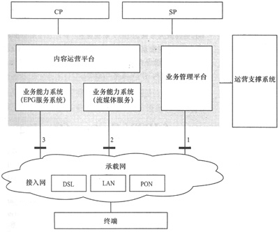

要解決IPTV封閉體系架構(gòu)中的五大問題,需要通過產(chǎn)業(yè)鏈中各方的努力,提供標準化的IPTV端到端系統(tǒng)。其中,開放IPTV機頂盒與平臺之間的接口是整個系統(tǒng)開放的關(guān)鍵。為此,本文將A、B接口進行細化,將基本流媒體業(yè)務(wù)能力和EPG服務(wù)業(yè)務(wù)能力進行分離,形成如圖2所示的三大接口。
從圖2中可以看出,為了實現(xiàn)IPTV業(yè)務(wù)平臺的開放和標準化,不同廠商機頂盒和平臺之間的互通,最根本的是要實現(xiàn)機頂盒與業(yè)務(wù)管理平臺、流媒體服務(wù)系統(tǒng)、EPG服務(wù)系統(tǒng)之間3個接口的標準化。
機頂盒與業(yè)務(wù)管理平臺接口:用于完成開機用戶身份識別、應(yīng)用認證、用戶注銷等業(yè)務(wù)管理功能以及其他與業(yè)務(wù)管理相關(guān)的交互,承載協(xié)議主要采用HTTP
Get/Post,具體可分為機頂盒開機認證子接口、頻道列表獲取子接口、業(yè)務(wù)入口列表獲取子接口、機頂盒注銷子接口,并通過瀏覽器中間件方式進行封裝。
機頂盒與流媒體系統(tǒng)接口:用于機頂盒與流媒體內(nèi)容分發(fā)系統(tǒng)交互,完成點播、組播、單播時移和組播時移等功能。根據(jù)內(nèi)容分發(fā)系統(tǒng)的不同,又分為TS內(nèi)容分發(fā)系統(tǒng)接口和ISMA內(nèi)容分發(fā)系統(tǒng)接口兩種,目前以TS方式為主要實現(xiàn)方式。承載協(xié)議采用MPEG2-TS、RTSP、RTP、RTCP。具體可分為機頂盒單播子接口、機頂盒組播子接口、機頂盒單播時移子接口、機頂盒組播時移子接口,并通過瀏覽器中間件方式進行封裝。
機頂盒與EPG服務(wù)系統(tǒng)接口:用于機頂盒與EPG服務(wù)系統(tǒng)交互,完成EPG資源獲取、EPG導(dǎo)航切換等功能,并實現(xiàn)基本的BS瀏覽功能。承載協(xié)議采用HTTP
Get/Post,機頂盒向EPG服務(wù)系統(tǒng)發(fā)起業(yè)務(wù)使用請求,使用HTTP Get/Post等Request進行請求,EPG服務(wù)系統(tǒng)通過HTTP
Response返回業(yè)務(wù)使用響應(yīng),其中包含HTML和Javascript,機頂盒對JS及擴展JS進行解析,執(zhí)行相應(yīng)的操作。
