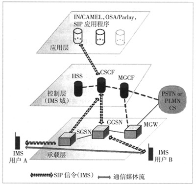

  IMS體系結(jié)構(gòu)如圖1所示。
圖1 IMS系統(tǒng)結(jié)構(gòu)
  在IMS體系結(jié)構(gòu)中,最底層為承載層。承載網(wǎng)是基于分組交換的,用于提供IMSSIP會(huì)話的接入和傳輸。主要的承載層設(shè)備有SGSN(GPRS業(yè)務(wù)支撐節(jié)點(diǎn))、GGSN(網(wǎng)關(guān)GPRS業(yè)務(wù)支撐節(jié)點(diǎn))以及MGW(媒體網(wǎng)關(guān))。其中SGSN和GGSN可以重復(fù)利用現(xiàn)有網(wǎng)絡(luò)設(shè)備,不需要硬件升級(jí),僅通過做相關(guān)配置就可以支持IMS。MGW是負(fù)責(zé)媒體流在IMS域和CS(電路交換)域互通的功能實(shí)體,主要解決語(yǔ)音互通問題。無(wú)論具體采用哪一種接入方式,只要基于IP技術(shù),所有的IMS用戶信令就可以很好地傳送到控制層。
  中間層為信令控制層,由網(wǎng)絡(luò)控制服務(wù)器組成,負(fù)責(zé)呼叫管理及會(huì)話設(shè)置、修改和釋放,所有IP多媒體業(yè)務(wù)的信令控制都在這一層完成。主要的功能實(shí)體有CSCF、HSS(Home Subscriber Server,歸屬用戶服務(wù)器)、MGCF等,這些網(wǎng)元執(zhí)行不同的角色,如信令控制服務(wù)器、數(shù)據(jù)庫(kù)、媒體網(wǎng)關(guān)服務(wù)器等,協(xié)同完成信令層面的處理功能,如SIP會(huì)話的建立、釋放。這一層僅對(duì)IMS信令負(fù)責(zé),最終的IMS業(yè)務(wù)流不經(jīng)過這一層,完全通過底層的承載層做路由實(shí)現(xiàn)端到端通信。
  最上層為應(yīng)用層,由應(yīng)用服務(wù)器和內(nèi)容服務(wù)器組成,負(fù)責(zé)為用戶提供IMS增值業(yè)務(wù),主要網(wǎng)元是一系列通過CAMEL、OSA/Parlay和SIP技術(shù)提供多媒體業(yè)務(wù)的應(yīng)用平臺(tái)。運(yùn)營(yíng)商可以自行開發(fā)一些基于SIP的應(yīng)用,通過標(biāo)準(zhǔn)SIP接口與IMS系統(tǒng)連接;如果運(yùn)營(yíng)商需要連接第三方SP的應(yīng)用,IMS可以和標(biāo)準(zhǔn)的API,如OSAAPI連接,通過OSA/Parlay GW對(duì)第三方非信任的SP業(yè)務(wù)進(jìn)行鑒權(quán)和管理。
