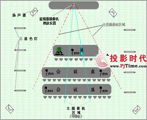

  影響畫面質(zhì)量的另一因素,是會(huì)場(chǎng)四周的景物和顏色、以及桌椅的色調(diào)。一般忌用“白色”、“黑色”之類的色調(diào),這兩種顏色對(duì)人物攝像將產(chǎn)生“反光”及“奪光”的不良效應(yīng)。所以無(wú)論墻壁四周、桌椅均采用淺色色調(diào)較適宜,如墻壁四周米黃色、淺綠、桌椅淺咖啡色等,南方宜用冷色,北方宜用暖色,使所提供的視頻電平近似0.35V。攝像背景(被攝人物背后的墻)不宜復(fù)雜,否則將增加攝像對(duì)象的信息量,不利于圖像質(zhì)量的提高?梢钥紤]在室內(nèi)擺放花卉盆景等清雅物品,增加會(huì)議室整體高雅,活潑,融洽氣氛,對(duì)促進(jìn)會(huì)議效果很有幫助。

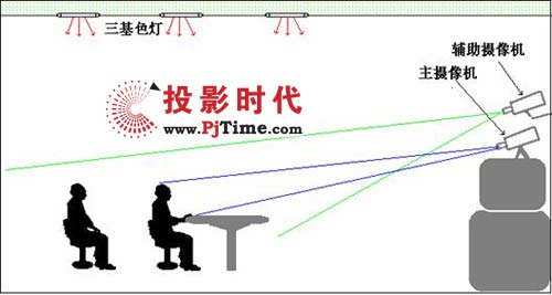

  從觀看效果來(lái)看,監(jiān)視器的布局常放置在相對(duì)于與會(huì)者中心的位置,距地高度大約一米左右,人與監(jiān)視器的距離大約為4-6倍屏幕高度。各與會(huì)者到監(jiān)視器的水平視角應(yīng)不大于60度。所采用的監(jiān)視器屏幕的大小,應(yīng)根據(jù)會(huì)議電視的數(shù)據(jù)速率,參加會(huì)議的人數(shù),會(huì)議室的大小等幾方面的因素而定。對(duì)小型會(huì)議室,只需采用29寸至34寸的監(jiān)視器即可,或者大會(huì)議室中的某一局部區(qū)采用;大型會(huì)議室應(yīng)以投影電視機(jī)為主,都采用背投式,可在酌情選擇電視機(jī)的大小,最好將電視機(jī)置于會(huì)議室最前面正對(duì)人的地方。
  攝像機(jī)放置的最佳位置應(yīng)與監(jiān)視器的位置基本相同,揚(yáng)聲器的位置可放置在會(huì)議室的四角,實(shí)際中常常是掛在四周的墻上。

2.3 視訊會(huì)議室的典型布置圖
  視訊會(huì)議室除了規(guī)定要求的布局必須嚴(yán)格執(zhí)行外,可適當(dāng)靈活布置。下圖是一個(gè)比較典型的視訊會(huì)議室的布置圖:

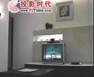

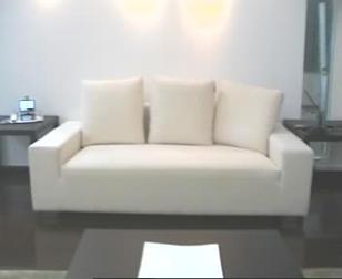

實(shí)例一:客廳式會(huì)議室(3-5人)
  上圖會(huì)議室的大小約12平方米,與家庭的客廳相仿,布置比較簡(jiǎn)潔:沙發(fā)、茶幾、電視機(jī)柜等。這種會(huì)議室一般用于領(lǐng)導(dǎo)會(huì)客以及與遠(yuǎn)地開視訊會(huì)議。

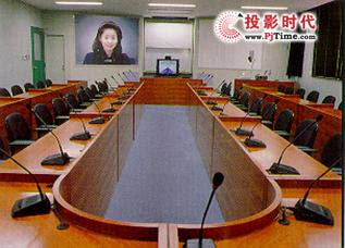

實(shí)例二:利用電視機(jī)做視音頻輸出設(shè)備
  上圖的會(huì)議室的的色調(diào)采用均勻的淺顏色,會(huì)議桌、門、墻群等采用米紅色,頂部燈光采用普通三基色燈,會(huì)議室的整體色調(diào)比較一致。下圖的色調(diào)對(duì)小型會(huì)議室也比較適合。

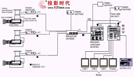

  可實(shí)時(shí)拍攝會(huì)議發(fā)言人特寫、會(huì)場(chǎng)場(chǎng)景,拍攝內(nèi)容可實(shí)時(shí)傳送至操作室供操作員監(jiān)控和記錄。通過A/V矩陣切換可以作為視頻會(huì)議的視頻源。
  攝像機(jī)用的比較多的如松下E600攝像機(jī),這是一款廣播級(jí)攝像機(jī),水平分辨率為800線,最小照度為1.5lux,信噪比60dB。
  建議大型會(huì)議室至少配置2臺(tái)攝像機(jī),在會(huì)場(chǎng)的前后部各放一臺(tái),安裝方式可采用吊掛天棚、吊掛在墻上等。

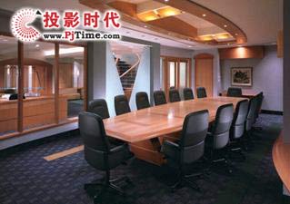

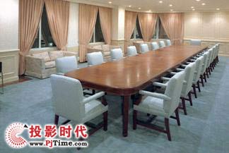

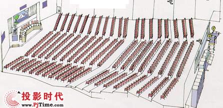

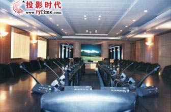

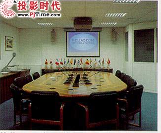

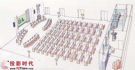

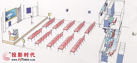

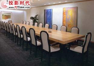

3.3.7 幾個(gè)大型會(huì)議室的效果圖

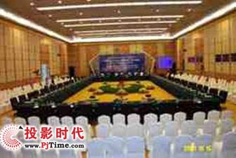

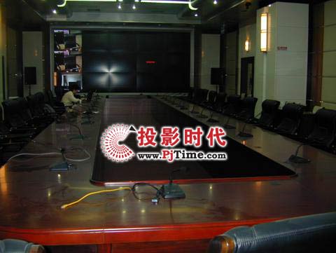

3.3.8 某水利部門的視頻會(huì)議室實(shí)際場(chǎng)景
  采用15臺(tái)60寸東芝背頭電視拼接組成的大屏幕顯示系統(tǒng),采用SONY會(huì)議系統(tǒng),采用快思聰集中控制系統(tǒng)。
