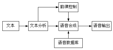

  一個(gè)成功的語(yǔ)音合成系統(tǒng)輸出的語(yǔ)音應(yīng)當(dāng)音質(zhì)清晰、自然流暢。語(yǔ)音的自然度取決于起發(fā)音聲調(diào)的變化,而在連續(xù)語(yǔ)流中,字的發(fā)音不僅與這個(gè)字本身的發(fā)音有關(guān),而且還受到它相鄰字發(fā)音以及語(yǔ)氣表達(dá)的影響。所以在語(yǔ)音合成系統(tǒng)中,必須事先對(duì)文本進(jìn)行分析,根據(jù)上下文的關(guān)系確定每個(gè)字發(fā)音的韻律變化,然后用這些韻律變化參數(shù)控制語(yǔ)音的合成。因此,語(yǔ)音合成系統(tǒng)的核心應(yīng)包括文本分析、韻律控制、語(yǔ)音合成模塊。其結(jié)構(gòu)如圖1所示。
圖1 語(yǔ)音合成系統(tǒng)結(jié)構(gòu)示意圖
2.1文本分析模塊
  語(yǔ)音合成系統(tǒng)首先處理的是文字,也就是它要說(shuō)的內(nèi)容。文本分析的主要功能是使計(jì)算機(jī)能從這些文本中認(rèn)識(shí)文字,進(jìn)而知道要發(fā)什么音、怎么發(fā)音,并將發(fā)音的方式告訴計(jì)算機(jī)。另外,還要讓計(jì)算機(jī)知道,在文本中,哪些是詞,哪些是短語(yǔ)或句子,發(fā)音時(shí)應(yīng)該到哪里停頓及停頓多長(zhǎng)時(shí)間等。其工作過(guò)程可以分為三個(gè)主要步驟:
  (1)將輸入的文本規(guī)范化。在這個(gè)過(guò)程中,要查找拼寫錯(cuò)誤,并將文本中出現(xiàn)的一些不規(guī)范或無(wú)法發(fā)音的字符過(guò)濾掉。
  (2)分析文本中詞或短語(yǔ)的邊界,確定文字的讀音,同時(shí)分析文本中出現(xiàn)的數(shù)字、姓氏、特殊字符、專有詞語(yǔ)以及各種多音字的讀音方式。
  (3)根據(jù)文本的結(jié)構(gòu)、組成和不同位置上出現(xiàn)的標(biāo)點(diǎn)符號(hào),確定發(fā)音時(shí)語(yǔ)氣的變換以及不同音的輕重方式。
  最終,文本分析模塊將輸入的文字轉(zhuǎn)換成計(jì)算機(jī)能夠處理的內(nèi)部參數(shù),便于后續(xù)模塊進(jìn)一步處理并生成相應(yīng)的信息。

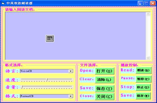

3.2 新建工程并建立引用
  新建工程后,單擊工程—>引用,然后單擊瀏覽按鈕到程序文件夾\CommonFiles\Micro _softShared\Speech,選中Sapi.dll并單擊確定,可看到“Microsoft Speech Object Library”被添加到可使用的引用列表。為了使用slider控件和CommonDialog控件,單擊工程—>部件,在彈出的對(duì)話框中選擇“Microsoft Windows Common Controls 6.0”和“Microsoft Windows Common Dialog Control 6.0” ,這樣所需要的控件就添加在了工具箱中。
3.3建立用戶界面并設(shè)置相應(yīng)屬性
  首先建立一個(gè)窗體,命名為Form1,作為啟動(dòng)窗體,將其Caption命名為“中英雙語(yǔ)閱讀器” 。在Form1中添加四個(gè)Frame控件,將它們的Caption分別命名為“請(qǐng)輸入閱讀的文檔” 、“格式選擇” 、“文件選擇”和“播放控制” 。在Frame1添加一個(gè)TextBox控件,將其命名為MainTxtBox,用于輸入文本。在Frame2添加四個(gè)Label控件,將它們的Caption分別命名為“語(yǔ)言:” 、“速度:” 、“音量:”和“格式:” ;兩個(gè)ComboBox控件,分別命名為VoiceCB和FormatCB,用來(lái)選擇閱讀的語(yǔ)言和輸出聲音的格式;兩個(gè)Slider控件,分別命名為RateSldr和VolumeSldr,分別控制閱讀的速度和音量。在Frame3添加四個(gè)Label控件,將它們的Caption分別命名為“Open” 、“Clear” 、“Save”和“Close” ;添加四個(gè)commandButton控件,將它們分別命名為“OpenBtn” 、“ClearBtn” 、“SaveTxtBtn”和“CloseBtn” ,將它們的Caption分別命名為“打開(kāi)(O)” 、“清除(L)” 、“保存(T)”和“關(guān)閉(C)” ,分別用來(lái)打開(kāi)要閱讀的文件、清除MainTxtBox中的內(nèi)容、保存MainTxtBox中的內(nèi)容和關(guān)閉中英文閱讀器;在Frame4添加四個(gè)Label控件,將它們的Caption分別命名為分別“Speak” 、“Pause” 、“Stop”和“Save” ;添加四個(gè)commandButton控件,將它們分別命名為“SpeakBtn” 、“PauseBtn” 、“StopBtn”和“SaveWavBtn” ,將它們的Caption分別命名為“朗讀(R)” 、“暫停(P)” 、“停止(S)”和“保存(W)” ,分別用于控制朗讀過(guò)程的開(kāi)始、暫停、停止和保存聲音(WAV)文件。最后再添加一個(gè)CommonDialog控件,將其命名為ComDlg,用來(lái)調(diào)出“公共對(duì)話框”。設(shè)置完成的界面如圖2所示。

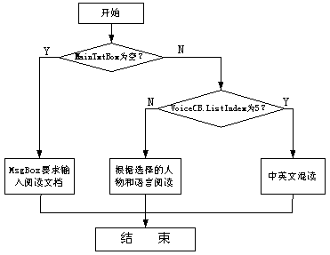

(2)中英雙語(yǔ)閱讀器流程圖
  由于Microsoft Speech Object Library中,自帶了四位朗讀者:Microsoft simplified Chinese、Microsoft Mary、Microsoft mike和Microsoft Sam四種。所以當(dāng)選擇其中的任何一位時(shí),VB將自動(dòng)的調(diào)用該說(shuō)話引擎讀出MainTxtBox中的字符。而Microsoft Speech SDK5.1在朗讀中英混合文本時(shí),若使用中文引擎,對(duì)于英文單詞只能將其包括的各個(gè)字母逐一朗讀出來(lái);若使用英文引擎,漢字就將被跳過(guò),這樣就失去了其本來(lái)的意義!爸杏⑽幕熳x”在這方面進(jìn)行了改進(jìn),在語(yǔ)音朗讀過(guò)程中提前判斷將要處理文本的類型并且依據(jù)系統(tǒng)返回的消息,實(shí)時(shí)在中英文引擎之間進(jìn)行切換,從而實(shí)現(xiàn)了真正的中英文朗讀。
實(shí)現(xiàn)中英文文本朗讀是中英雙語(yǔ)閱讀器的主要功能,其流程圖如圖3所示。

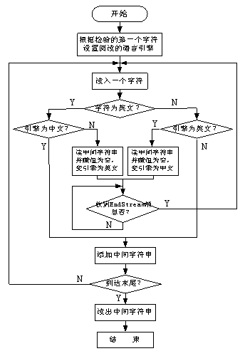

(3)中英文混讀算法流程圖
  如前所述,Microsoft Speech SDK5.1不能真正地進(jìn)行中英文混合文本的朗讀。我設(shè)計(jì)的中英文混讀程序就要實(shí)現(xiàn)真正地進(jìn)行中英文混合文本的朗讀。該程序利用Microsoft Speech SDK5.1自帶的兩位閱讀者M(jìn)icrosoft simplified Chinese和Microsoft Sam,根據(jù)判斷當(dāng)前字符,中文的調(diào)用Microsoft simplified Chinese,英文的調(diào)用Microsoft Sam,這樣就實(shí)現(xiàn)了中英文混合文本的朗讀。具體的解決方案是:依序處理文本中每個(gè)字符,判斷字符中含有的中英文類型,若類型與前一字符相同則添加至中間變量,否則朗讀中間變量文本并保存當(dāng)前位置,接著切換引擎。文本朗讀結(jié)束,發(fā)出EndStream消息,從當(dāng)前位置繼續(xù)循環(huán)。其流程圖如圖4所示。
