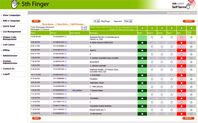

調(diào)節(jié)過(guò)程
從用戶那里接收到之后,信息會(huì)被放到一個(gè)數(shù)據(jù)庫(kù)表中,排隊(duì)等候調(diào)節(jié)器的認(rèn)可,通過(guò)認(rèn)可后才能傳輸?shù)狡聊簧。在將用戶生成型手機(jī)內(nèi)容發(fā)布到廣播網(wǎng)絡(luò)上時(shí),這個(gè)調(diào)節(jié)過(guò)程決定著發(fā)布是否能成功。其原因主要有以下幾點(diǎn):
圖2:在線調(diào)節(jié)界面截圖
大部分演播室都面臨著嚴(yán)格的空間限制,有時(shí)這會(huì)增加現(xiàn)場(chǎng)調(diào)節(jié)的難度,尤其是當(dāng)活動(dòng)現(xiàn)場(chǎng)所在地空間有限時(shí)。這種情況下可以利用Web瀏覽器,進(jìn)入信息收發(fā)系統(tǒng)內(nèi)的調(diào)解用戶界面進(jìn)行離線調(diào)節(jié)。

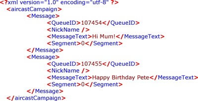

由圖形系統(tǒng)通過(guò)HTTP以XML格式取回信息
在某些圖形系統(tǒng)中(如DekoCast),可以通過(guò)寫一個(gè)模塊來(lái)呼叫一個(gè)外部系統(tǒng),取回仍待發(fā)布的信息。比如,5th
Finger公司的無(wú)線電廣播,就采用了一個(gè)API來(lái)返回當(dāng)前的被認(rèn)可信息隊(duì)列。這個(gè)XML文件可以被讀入到圖形系統(tǒng),并放置到一個(gè)等待顯示的隊(duì)列中。
這個(gè)例子中調(diào)用得API被稱為“CampaignChatData(活動(dòng)聊天數(shù)據(jù))”。該接口可界面可取回以XmlNode形式存在于隊(duì)列中的聊天信息。通過(guò)規(guī)定不同的參數(shù),CampaignChatData
Web服務(wù)可以提供以下功能:

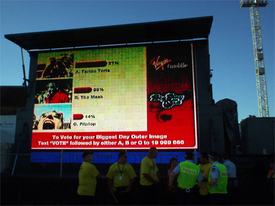

圖4:大屏幕上顯示的最終畫面
將VGA信號(hào)從筆記本電腦輸出是播放格式化flash文件的最常用方法,因?yàn)樵摲椒ㄋ笈c廣播公司的結(jié)合工作是最少的。[NextPage]

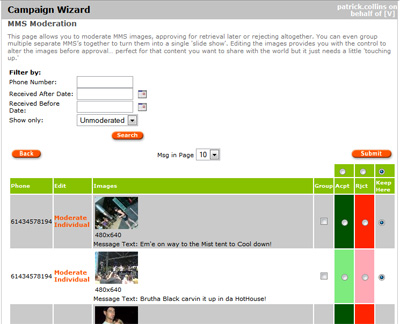

圖5:我們可以編輯(旋轉(zhuǎn)或裁減)圖象,然后調(diào)節(jié)使之可被顯示在屏幕上。

當(dāng)MMS到達(dá)信息收發(fā)平臺(tái)后,會(huì)以和SMS一樣的方式被處理,但會(huì)被標(biāo)識(shí)成一種不同的信息類別,并且附上圖片數(shù)據(jù)。用戶的圖片會(huì)由基于web的用戶界面提供并進(jìn)行調(diào)節(jié),而一旦完成調(diào)節(jié),就會(huì)以一個(gè)和SMS信息一樣的方式被處理。

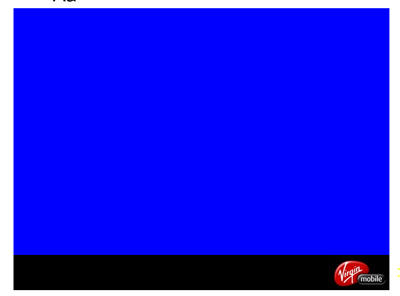

圖6:另一種圖象顯示分辨率
