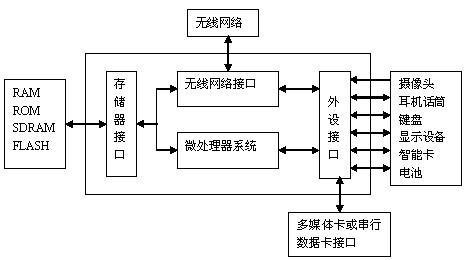

  移動多媒體終端系統(tǒng)組成框圖如圖1所示。系統(tǒng)一般分為四個部分,微處理器系統(tǒng)、多媒體外設、數(shù)據(jù)存儲設備和無線網(wǎng)絡接口。
圖1 移動多媒體終端系統(tǒng)結(jié)構(gòu)框圖

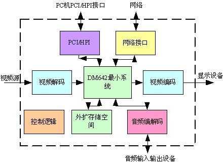

  5. 以DM642為核心處理器的多媒體終端典型構(gòu)架
圖2 以DM642為核心的多媒體終端的系統(tǒng)框圖
