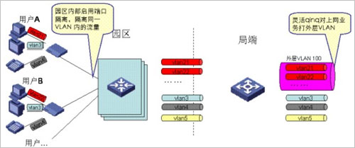

  方案中關(guān)注如下問(wèn)題 技術(shù)路線   用戶業(yè)務(wù)主要為HSI(上網(wǎng)業(yè)務(wù))、IPTV業(yè)務(wù)和VOIP業(yè)務(wù),每種業(yè)務(wù)對(duì)網(wǎng)絡(luò)的要求各不相同,為了便于QOS和安全策略的部署,因此我們必須將業(yè)務(wù)進(jìn)行區(qū)分。最簡(jiǎn)單的辦法就是通過(guò)不同VLAN來(lái)標(biāo)記不同的業(yè)務(wù)。
  考慮到業(yè)務(wù)特性,上網(wǎng)業(yè)務(wù)通常需要對(duì)用戶進(jìn)行精細(xì)化管理,而對(duì)IPTV業(yè)務(wù)通常采用較粗獷的管理模式,因此我們建議通過(guò)如下方式來(lái)做VLAN規(guī)劃:對(duì)上網(wǎng)業(yè)務(wù),采用PUPV(每用戶一VLAN),對(duì)于IPTV/VOIP業(yè)務(wù),采用PSPV(每業(yè)務(wù)一VLAN),即同一園區(qū)內(nèi)的IPTV用戶采用同一VLAN,不同園區(qū)的IPTV/VOIP用戶采用不同的業(yè)務(wù)VLAN,在局端,通過(guò)靈活QINQ對(duì)上網(wǎng)業(yè)務(wù)的VLAN打外層標(biāo)簽,對(duì)于IPTV業(yè)務(wù)的VLAN不打外層標(biāo)簽。
  如上圖所示,VLAN21和VLAN22為上網(wǎng)業(yè)務(wù),在局端打上外層標(biāo)簽100透?jìng)鞯紹RAS,而VLAN3和VLAN4分別為IPTV和VOIP的業(yè)務(wù)VLAN,VLAN5為組播VLAN(為了節(jié)約帶寬而專門承載組播業(yè)務(wù)的VLAN,其對(duì)IPTV用戶不可見(jiàn)),對(duì)于VLAN3/4/5在局端不作處理,直接透?jìng)鞯紹RAS或SR上。
  不同業(yè)務(wù)的VLAN具體劃分是通過(guò)家庭網(wǎng)關(guān)來(lái)實(shí)現(xiàn)的。

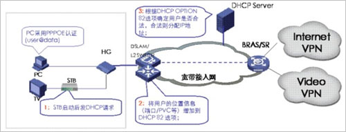

  DHCP+認(rèn)證方式是利用DHCP定義的一些OPTION字段來(lái)實(shí)現(xiàn)的,如通過(guò)OPTION60來(lái)識(shí)別終端類型,通過(guò)OPTION82來(lái)識(shí)別用戶位置(實(shí)際上就是標(biāo)記用戶)。
  當(dāng)網(wǎng)絡(luò)設(shè)備收到STB的DHCP請(qǐng)求報(bào)文時(shí),需要在報(bào)文后添加OPTION82字段,此時(shí)有兩種模式進(jìn)行DHCP+認(rèn)證,一種是直接把DHCP報(bào)文送給DHCP服務(wù)器,由DHCP服務(wù)器根據(jù)OPT82字段來(lái)判斷該用戶是否為合法用戶,從而決定是否為其分配IP地址。另一種是DHCP報(bào)文先送到BRAS,由BRAS將OPT82字段放到RADIUS的一個(gè)子域里,通過(guò)RADIUS服務(wù)器來(lái)進(jìn)行用戶合法性認(rèn)證,若用戶合法,再由DHCP服務(wù)器分配IP地址。
