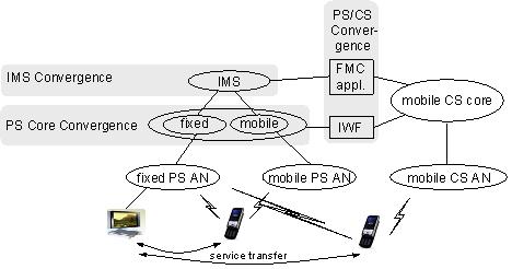

 。2)FMC-IMS
  該文檔給出了基于IMS的FMC架構(gòu),如圖1所示:
圖1 基于IMS的FMC架構(gòu)
  該架構(gòu)采用IMS作為統(tǒng)一的業(yè)務(wù)平臺(tái)為固定網(wǎng)和移動(dòng)網(wǎng)中的用戶提供服務(wù)。在該標(biāo)準(zhǔn)草案中給出了融合方式,分別為傳送層融合、業(yè)務(wù)層融合和CS/PS融合,原則上基于IMS的FMC架構(gòu)應(yīng)滿足以下要求:

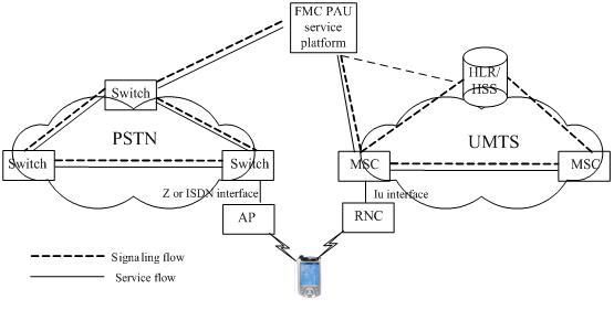

  (3)FMC-PAU
  該標(biāo)準(zhǔn)草案主要給出了FMC-PAU的網(wǎng)絡(luò)架構(gòu)、相關(guān)的能力要求和信令流程。支持的場(chǎng)景是移動(dòng)終端可以通過(guò)適配設(shè)備(AP)通過(guò)PSTN網(wǎng)絡(luò)接入到歸屬的UMTS網(wǎng)絡(luò)中使用相關(guān)業(yè)務(wù)。
  FMC-PAU中提出的網(wǎng)絡(luò)架構(gòu)如圖2所示,給出的是一種基于業(yè)務(wù)平臺(tái)的實(shí)現(xiàn)方式。
圖2 FMC-PAU實(shí)現(xiàn)架構(gòu)——采用業(yè)務(wù)平臺(tái)方式
  在FMC-PAU中,移動(dòng)終端屬于雙;蚨嗄=K端,用戶使用該終端既可以接入到3G移動(dòng)網(wǎng),也可以采用無(wú)線方式通過(guò)接入節(jié)點(diǎn)(AP)接入到PSTN網(wǎng)絡(luò)中。
  接入節(jié)點(diǎn)AP屬于固定網(wǎng)絡(luò)和移動(dòng)終端之間的適配設(shè)備,它將移動(dòng)終端的語(yǔ)音流和信令流轉(zhuǎn)成適合在固定接入線上傳送的格式。通常在注冊(cè)階段,AP監(jiān)測(cè)移動(dòng)終端的注冊(cè)請(qǐng)求,并負(fù)責(zé)和PAU業(yè)務(wù)平臺(tái)建立連接,將注冊(cè)請(qǐng)求和相應(yīng)的鑒權(quán)信息轉(zhuǎn)成帶內(nèi)信號(hào),同時(shí)插入AP的特定信息,然后和PAU業(yè)務(wù)平臺(tái)進(jìn)行交互。完成對(duì)用戶的認(rèn)證和注冊(cè)之后,AP將是否和PAU業(yè)務(wù)平臺(tái)之間的連接。當(dāng)AP收到來(lái)自終端用戶的呼叫請(qǐng)求消息是,將建立和PAU業(yè)務(wù)平臺(tái)之間的連接,當(dāng)收到到該終端用戶的請(qǐng)求消息時(shí),AP通過(guò)空口輪詢?cè)撚脩簟?br />
  PAU業(yè)務(wù)平臺(tái)的主要功能包括:
  注冊(cè)功能代理:當(dāng)收到AP發(fā)送的注冊(cè)信息時(shí),PAU業(yè)務(wù)平臺(tái)將執(zhí)行對(duì)用戶的鑒權(quán)功能,并向AP返回鑒權(quán)結(jié)果。對(duì)于UMTS網(wǎng)絡(luò),在注冊(cè)過(guò)程中PAU業(yè)務(wù)平臺(tái)完成VLR相關(guān)功能。
  移動(dòng)管理功能代理:從PSTN側(cè)來(lái)看,PAU業(yè)務(wù)平臺(tái)提供所有的移動(dòng)性管理功能。從UMTS側(cè)來(lái)看,在移動(dòng)性管理相關(guān)的流程中PAU業(yè)務(wù)平臺(tái)完成VLR相關(guān)功能。
  呼叫控制功能:當(dāng)移動(dòng)終端通過(guò)PSTN接入U(xiǎn)MTS網(wǎng)絡(luò)時(shí),注冊(cè)和鑒權(quán)過(guò)程相關(guān)的信令消息通過(guò)DTMF信號(hào)在話音通路內(nèi)傳送。當(dāng)移動(dòng)終端發(fā)起或接收呼叫時(shí),需要首先路由到PAU業(yè)務(wù)平臺(tái),此時(shí)從UMTS側(cè)來(lái)看,PAU業(yè)務(wù)平臺(tái)充當(dāng)了MSC。
  PAU業(yè)務(wù)平臺(tái)可以有多種實(shí)現(xiàn)方式,如果采用智能網(wǎng)方案,該業(yè)務(wù)平臺(tái)可以包含SCF、SSF、IP等功能。

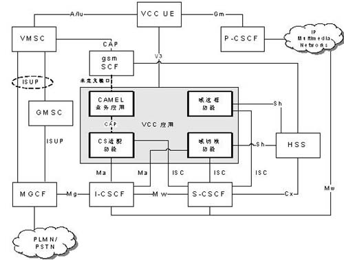

  目前建議的解決方案是采用基于IMS集中控制的方案,并且切換控制層由相關(guān)的應(yīng)用服務(wù)器實(shí)現(xiàn)。目前與VCC 相關(guān)的研究主要集中在以下三個(gè)方面:
  架構(gòu):即完成VCC 業(yè)務(wù)控制所涉及的功能實(shí)體之間的關(guān)系和交互結(jié)構(gòu)。VCC的參考架構(gòu)如圖4所示,具體內(nèi)容已經(jīng)基本確定。
圖4 VCC參考架構(gòu)
     補(bǔ)充業(yè)務(wù)的處理模式:IMS 集中控制是未來(lái)方向, 最好的方式是將補(bǔ)充業(yè)務(wù)統(tǒng)一放在IMS 處理, 但是在3GPP R7 版本內(nèi)無(wú)法實(shí)現(xiàn)。目前補(bǔ)充業(yè)務(wù)的處理方案的趨勢(shì)是:在CS 域和IMS 域分別進(jìn)行部分控制。
  跨域路由選擇:跨域路由選擇是當(dāng)用戶同時(shí)在CS 域和IMS 域進(jìn)行了注冊(cè),呼叫將如何接續(xù)到被叫的問(wèn)題,此時(shí)路由選擇涉及到運(yùn)營(yíng)商的策略和用戶的偏好。
  其他方面,VCC 目前不支持緊急呼叫,只考慮了語(yǔ)音業(yè)務(wù)的互通問(wèn)題,對(duì)于會(huì)話中非語(yǔ)音通信如何處理需要進(jìn)一步探討。
