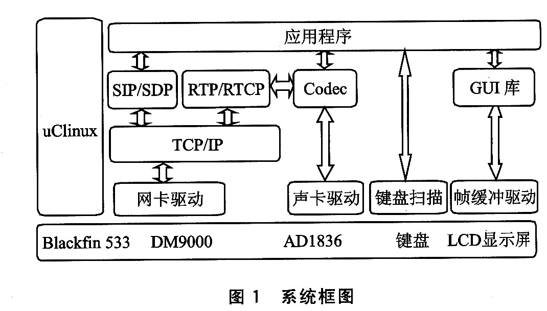

  鑒于Linux強(qiáng)大的網(wǎng)絡(luò)功能,結(jié)合Blackfin的硬件特點(diǎn),采用μClinux作為操作系統(tǒng);同時(shí)面向控制的操作系統(tǒng)、圖形化的人機(jī)界面以及復(fù)雜的網(wǎng)絡(luò)協(xié)議棧,增加了對(duì)MCU的要求,語(yǔ)音處理又需要高效的DSP算法,因此選用Blackfin 533作為核心處理器。系統(tǒng)框圖如圖1所示。
  外圍硬件主要有ADl836、DM9000、LCD顯示屏和5×5鍵盤輸入設(shè)備。
  軟件方面采用分層設(shè)計(jì)
  底層是驅(qū)動(dòng)層。完成硬件的配置和相關(guān)操作,并為上層提供硬件訪問(wèn)接口。
  中間層是應(yīng)用程序庫(kù)。完成上層應(yīng)用所需的各種基本操作,并為上層提供豐富的API接口。SIP/SDPRTP/RTCP結(jié)合TCP/IP完成SIP信令交互、會(huì)話管理,以及控制實(shí)時(shí)語(yǔ)音數(shù)據(jù)的傳輸;Codec完成語(yǔ)音編解碼工作,目前支持PCMU、PCMA、GSM、Speex編碼;GUI庫(kù)提供具體的圖形顯示功能。
  上層是應(yīng)用層。利用底層和中間層提供的接口,構(gòu)建出話機(jī)終端具體應(yīng)用。終端支持P2P和Proxy兩種通信模式,可以實(shí)現(xiàn)接聽(tīng)、掛機(jī)、呼叫保持/恢復(fù)、呼叫轉(zhuǎn)接、電話會(huì)議、音量調(diào)節(jié)、自動(dòng)注冊(cè)等功能。

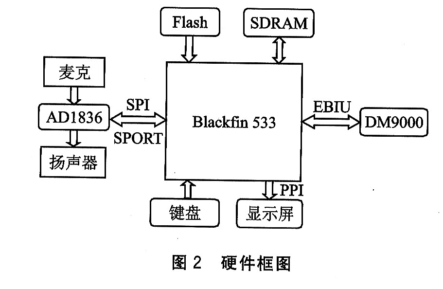

2.硬件方案
  Blackfin 533為核心處理器芯片。外圍輔以ADl836實(shí)現(xiàn)語(yǔ)音信號(hào)的采集和播放;DM9000實(shí)現(xiàn)網(wǎng)絡(luò)數(shù)據(jù)包的收發(fā);TFT LCD顯示屏和鍵盤實(shí)現(xiàn)圖形界面顯示以及人機(jī)交互。硬件框圖如圖2所示。

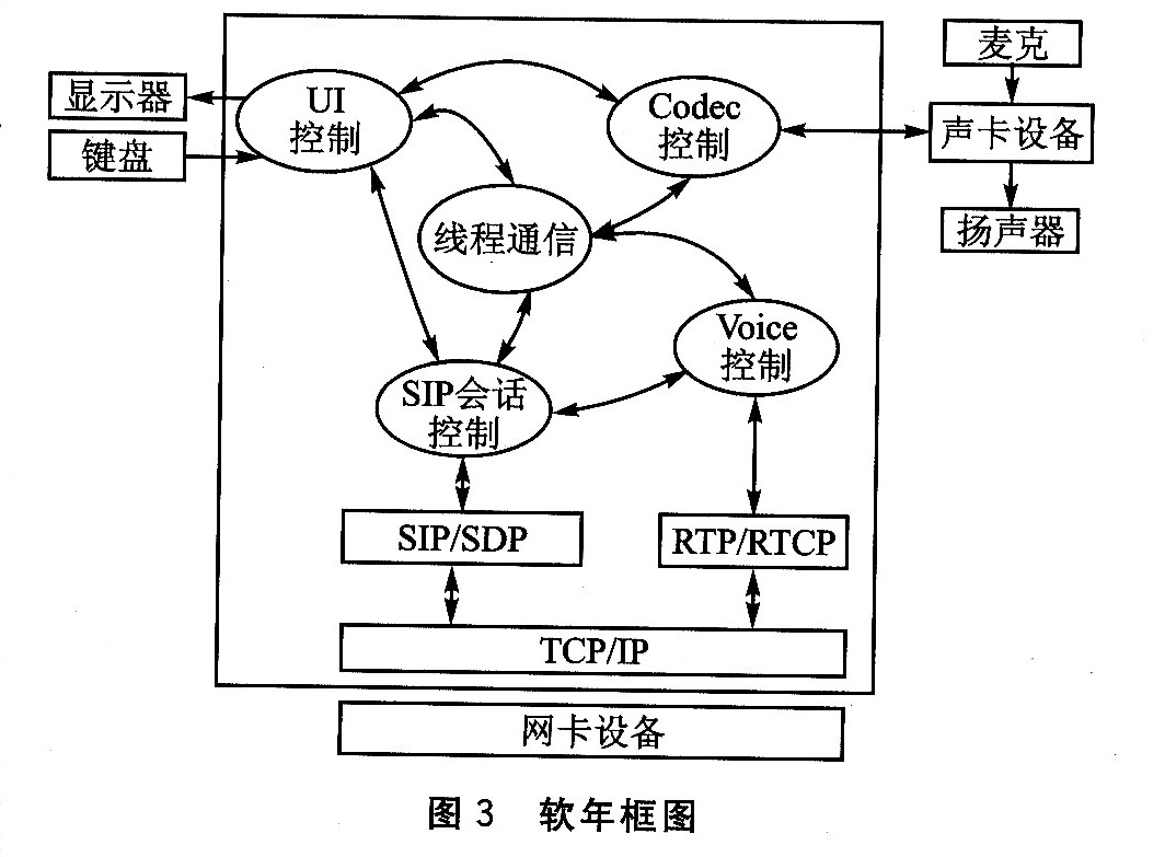

  在詳細(xì)分析功能需求的基礎(chǔ)上,采用并行的程序設(shè)計(jì)思想,將整個(gè)應(yīng)用劃分為4部分,分別由4個(gè)線程來(lái)完成,如圖3所示。
  UI(User Interface)控制線程。負(fù)責(zé)響應(yīng)用戶的鍵盤輸入和屏幕顯示的刷新以及傳遞消息給協(xié)議棧。
  Codec語(yǔ)音 線程。完成語(yǔ)音數(shù)據(jù)的處理,主要包括:本地語(yǔ)音的采集和編碼,網(wǎng)絡(luò)語(yǔ)音數(shù)據(jù)的解碼、混音和播放等。
  SIP信令交互線程。使用Socket套接字實(shí)現(xiàn)SIP數(shù)據(jù)報(bào)收發(fā),并將解析后的消息提供給用戶或直接作出相應(yīng)的反應(yīng)。
  RTP/RTCP收發(fā)線程。使用Socket套接字完成RTP/RTCP數(shù)據(jù)包收發(fā)。RTP傳送語(yǔ)音數(shù)據(jù),RTCP可以提供數(shù)據(jù)分發(fā)、質(zhì)量反饋等相關(guān)信息。

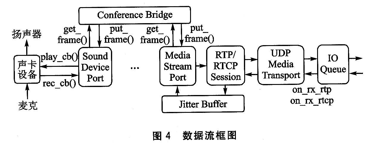

  在整個(gè)應(yīng)用初始化時(shí),會(huì)建立Sound Device Port和Conference Bridge兩個(gè)數(shù)據(jù)結(jié)構(gòu)。前者代表本地的聲音設(shè)備,后者控制著媒體數(shù)據(jù)在不同Port之間的傳送。Port結(jié)構(gòu)體代表著會(huì)話參與者,比如sound Device Port代表本地用戶,Media Stream Port代表遠(yuǎn)端參與者。當(dāng)UI控制線程探測(cè)到有外撥電話時(shí),它會(huì)傳遞一個(gè)消息給SIP信令交互線程。隨后一個(gè)Media Transpor實(shí)體被創(chuàng)建出來(lái)(媒體流傳輸使用的是UDP)。該實(shí)體中的地址和端口號(hào)信息將被添加到本地SDP結(jié)構(gòu)中,用于Invite會(huì)話的協(xié)商過(guò)程。當(dāng)用于本次通話的Offer或Answer會(huì)話確立之后(即協(xié)商已經(jīng)完成,雙方確定了通信的類型),根據(jù)通話雙方的SDP信息,就創(chuàng)建出來(lái)一個(gè)Media Session Info結(jié)構(gòu)。接著SIP信令交互線程會(huì)創(chuàng)建一個(gè)Media Session(多媒體會(huì)話)結(jié)構(gòu)。在這一過(guò)程中,按照在Me dia sessionInfo數(shù)據(jù)結(jié)構(gòu)中的codec等設(shè)置信息,Media Stream被創(chuàng)建出來(lái)。與此同時(shí),Media Stream和先前創(chuàng)建的MediaTransport也被連接到了一起。該Media Stream對(duì)象將以Port的形式注冊(cè)到Conference Bridge。接著在Confer—ence Bridge中注冊(cè)的Media Stream Port會(huì)根據(jù)需要被連接到其他Port,從而實(shí)現(xiàn)語(yǔ)音數(shù)據(jù)的傳送。比如,將一個(gè)Media Stream Port和Sound Device Port相連,就可以實(shí)現(xiàn)語(yǔ)音的播放和采集。
  RTP/RTCP數(shù)據(jù)包的接收并不包含在以上介紹的流程之中,而是由RTP/RTCP收發(fā)線程來(lái)負(fù)責(zé)的。這是通過(guò)將RTP和RTCP的Sockets注冊(cè)到一個(gè)IOQueue隊(duì)列中,然后通過(guò)select()來(lái)完成的。首先,Media Transport會(huì)將其Socket注冊(cè)到一個(gè)在初始化過(guò)程中創(chuàng)建的I0Queue上。RTP/RTCP收發(fā)線程會(huì)輪詢這個(gè)IOQueue,當(dāng)一個(gè)RTP數(shù)據(jù)報(bào)被檢測(cè)到之后,輪詢函數(shù)會(huì)觸發(fā)on_rx_rtp()函數(shù)調(diào)用。這個(gè)回調(diào)函數(shù)是在一開始Socket注冊(cè)的時(shí)候被Media Transport一同注冊(cè)到了IOQueue上的。接著on_rx_rtp()會(huì)將收到的RTP數(shù)據(jù)包傳遞給Mediastream Port。Media Stream會(huì)將收到的RTP解包,更新相關(guān)統(tǒng)計(jì)數(shù)據(jù),并將負(fù)載中的音頻數(shù)據(jù)放到Jitter Buffer中。RTP包的接收到這里就結(jié)束了,放到Jitter Buffer中的數(shù)據(jù)會(huì)被Codec語(yǔ)音線程處理。RTCP的接收過(guò)程與此類似,只不過(guò)RTCP并不傳輸語(yǔ)音,而是提供語(yǔ)音傳輸方面的信息。根據(jù)這些信息,應(yīng)用可以對(duì)會(huì)話作出動(dòng)態(tài)調(diào)整,從而提高通話的質(zhì)量。
  整個(gè)音頻流都是由Codec語(yǔ)音線程來(lái)驅(qū)動(dòng)的,具體來(lái)說(shuō)是聲卡的回調(diào)函數(shù)。
  當(dāng)聲卡設(shè)備需要新的一幀數(shù)據(jù)播放到揚(yáng)聲器時(shí),回調(diào)函數(shù)play_cb()就會(huì)被調(diào)用。接著Sound Device Port就會(huì)調(diào)用get_frame()函數(shù),這會(huì)觸發(fā)Conference Bridge調(diào)用另外的get_frame()去收集在其注冊(cè)的所有Port的媒體流數(shù)據(jù)。Conference Bridge對(duì)Media Stream Port的一次get_frame()調(diào)用,會(huì)使得Media Stream Port從JitterBuffer中取出一個(gè)數(shù)據(jù)幀,按照配置好的Codec將其解碼(如果有包丟失,就會(huì)進(jìn)行Packet Lost Concealment/PLC),并將解碼后的PCM數(shù)據(jù)幀傳遞給調(diào)用者。如果有必要,會(huì)將收集到的信號(hào)混合(比如多方通話),然后再將信號(hào)發(fā)送到它的目的Port,從而完成音頻數(shù)據(jù)在Port之間的傳遞(不單單是播放流程,這個(gè)過(guò)程對(duì)聲音的采集也是很重要的,因?yàn)橹挥羞@個(gè)過(guò)程可以完成數(shù)據(jù)在Port之間的交換)。之后,Conference Bridge會(huì)把聲卡設(shè)備需要的數(shù)據(jù)發(fā)送到Sound Device Port。
  當(dāng)聲卡設(shè)備完成了一幀數(shù)據(jù)的采集后,它就會(huì)調(diào)用rec_cb()回調(diào)函數(shù)。這將會(huì)導(dǎo)致Conference Bridge的put_frame()函數(shù)調(diào)用。put_frame()函數(shù)調(diào)用會(huì)將PCM數(shù)據(jù)幀保存在一個(gè)內(nèi)部的緩沖隊(duì)列中,當(dāng)下次ConferenceBridge輪詢Port時(shí),這些數(shù)據(jù)將會(huì)被傳遞給目的Port。該Media Stream Port會(huì)將這個(gè)PCM數(shù)據(jù)幀按照配置好的codec進(jìn)行編碼,然后將其封裝為RTP數(shù)據(jù)報(bào),更新RTCP,然后將RTP/RTCP數(shù)據(jù)報(bào)傳遞給與其相連的Media Transport,最后Media Transport就會(huì)將數(shù)據(jù)報(bào)發(fā)送到網(wǎng)絡(luò)。數(shù)據(jù)流框圖如圖4所示。

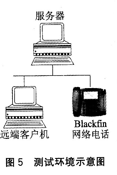

  為了驗(yàn)證這部網(wǎng)絡(luò)電話的功能,我們搭建了一個(gè)實(shí)驗(yàn)環(huán)境。這個(gè)實(shí)驗(yàn)環(huán)境包括:
  ① 一臺(tái)單獨(dú)的主機(jī)運(yùn)行SER(SIP Express Router),來(lái)實(shí)現(xiàn)服務(wù)器的功能,包括注冊(cè)服務(wù)器、重定向服務(wù)器和代理服務(wù)器等SIP邏輯上的實(shí)體;
  ② 運(yùn)行X—Lite的主機(jī),用來(lái)作為遠(yuǎn)端客戶機(jī),和網(wǎng)絡(luò)電話處于對(duì)等的狀態(tài),用來(lái)進(jìn)行呼叫、接受呼叫等功能性實(shí)驗(yàn);
  ③ Blackfin網(wǎng)絡(luò)電話,以下簡(jiǎn)稱為“BF533網(wǎng)絡(luò)電話”。
  它們都以以太網(wǎng)的方式接入同一個(gè)局域網(wǎng)中。實(shí)驗(yàn)環(huán)境的示意圖如圖5所示。Ethereal是本次實(shí)驗(yàn)中用到的監(jiān)聽(tīng)工具。

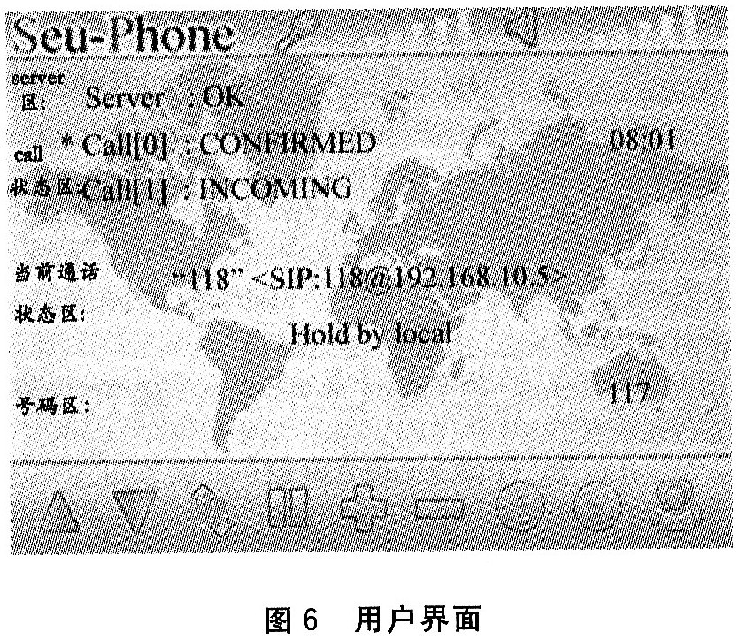

  用戶界面如圖6所示。
  靠近顯示區(qū)的頂端是音量顯示區(qū)。小圖標(biāo)指明了顯示音量的種類;音量顯示采用遞增柱體,分為6級(jí)。緊挨著音量顯示區(qū)的是狀態(tài)顯示區(qū)。這部分包括Server狀態(tài)信息顯示區(qū)、Call狀態(tài)信息顯示區(qū)、當(dāng)前通話狀態(tài)信息顯示區(qū)和號(hào)碼輸入顯示區(qū)。底部是菜單顯示區(qū)。從左到右分別為:選擇上一通話、選擇下一通話、呼叫轉(zhuǎn)接、呼叫保持、增大麥克音量、減小麥克音量、增大揚(yáng)聲器音量、減小揚(yáng)聲器音量、電話會(huì)議。

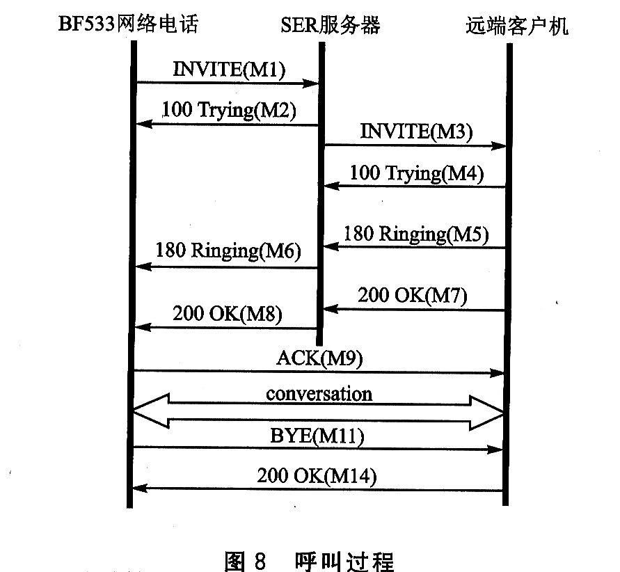

   (2) 呼叫過(guò)程
  呼叫過(guò)程如圖8所示。BF533網(wǎng)絡(luò)電話(BP)先是向SER服務(wù)器發(fā)送了一條INⅥTE消息(M1),要求與遠(yuǎn)端客戶機(jī)(RC)進(jìn)行對(duì)話。SER馬上回復(fù)一條100 Trying消息(M2)表示正在嘗試連接。然后SER將INⅥTE消息加入相關(guān)的Record—Route和Via頭部域以后成為消息M3,發(fā)送給RC。RC回復(fù)一個(gè)100 Trying消息(M4)給SER,然后再發(fā)送180Ringing(M5)給SER,表示正在響鈴中。SER將M5中它的Via和Record—R0ute頭部域去掉以后,成為消息M6發(fā)送給BP。在RC接受本次呼叫以后,它發(fā)送一個(gè)200 OK(M7)給SER。SER去掉Via以后,發(fā)送M8給BP。收到M8以后,BP發(fā)送ACK(M9)給RC。之后,雙方之間的通話就建立了起來(lái)。當(dāng)會(huì)話結(jié)束時(shí),BP發(fā)送BYE(M11)給RC,之后,RC返回200 OK(M14),這次通話就結(jié)束了。(被叫過(guò)程和呼叫過(guò)程相似。)

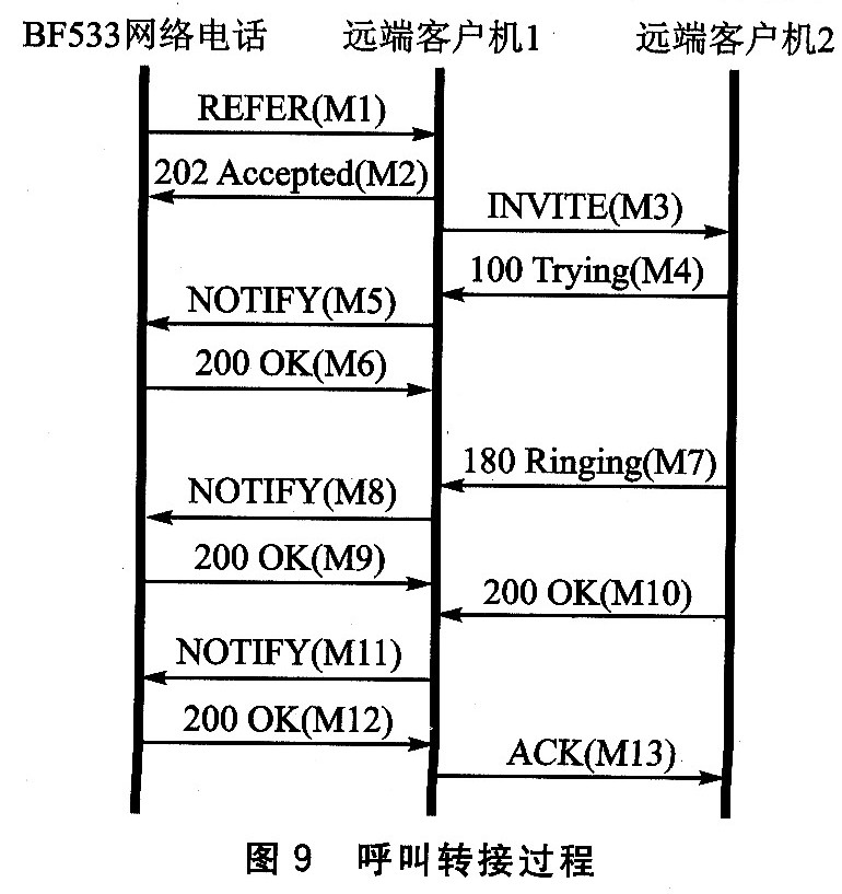

  該過(guò)程是通過(guò)擴(kuò)展的SIP信令REFER來(lái)完成的,交互過(guò)程如圖9所示。當(dāng)BF533網(wǎng)絡(luò)電話要將它和遠(yuǎn)端客戶機(jī)1(RCl)的通話轉(zhuǎn)接到遠(yuǎn)端客戶機(jī)2(RC2)時(shí),BF發(fā)送REFER(M1)給RCl,該信息中Refer—To字頭標(biāo)明了RC2的URL,之后RCl回復(fù)202 Accepted(M2)給BP表明接受轉(zhuǎn)接。隨后,RCl和RC2之間會(huì)有類似于通話建立過(guò)程的信令交互INVITE(M3),100 Trying(M4),180Ringing(M7)、200 OK(M10),RCl會(huì)通過(guò)NOTIFY將轉(zhuǎn)接狀態(tài)告知BP,最后RCl回復(fù)ACK(M13)給RC2建立通話,同時(shí)其與BP的通話就斷開了。

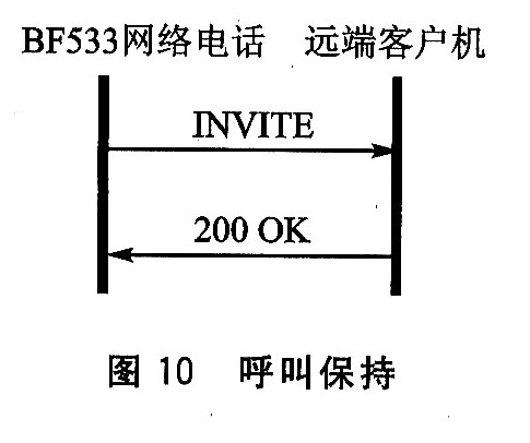

  呼叫保持并沒(méi)有專門的信令,而是將INVITE信令體SDP中的Connection Information(c)參數(shù)設(shè)為空(即(IPV4)0.O.O.0)來(lái)實(shí)現(xiàn)的。 BF533網(wǎng)絡(luò)電話遠(yuǎn)端客戶機(jī)遠(yuǎn)端各尸機(jī)回復(fù)200 0K接受保持,如圖10所示。同理,呼叫恢復(fù)就是將c參數(shù)恢復(fù)原值,過(guò)程與呼叫保持相同。
