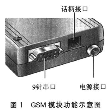

  目前,市場(chǎng)上GSM模塊種類很多,但功能、用法基本相同。本文中使用了Siemens公司生產(chǎn)的TC35i模塊。該模塊與GSM2/2兼容,提供 雙頻(GSM900/GSM1800)和RS232數(shù)據(jù)接口,外部提供9針串口及話柄接口(支持語音),如圖1所示;通過AT命令來傳輸數(shù)據(jù)、語音和短消息等,方便用戶開發(fā)和設(shè)計(jì)。

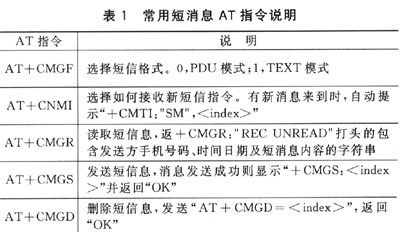

常用短消息相關(guān)AT指令及說明如表1所列。

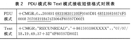

  如表2所列,PDU模式中畫橫線部分依次為短信息中心號(hào)碼、發(fā)送短信方手機(jī)號(hào)碼以及發(fā)送短信的日期和時(shí)間。其代碼表示為將實(shí)際數(shù)據(jù)兩兩顛倒,例如實(shí)際短信息中心號(hào)碼應(yīng)為“8613800311500”。短信內(nèi)容“你好!”均為Unicode字符“4F60597D0021”。其他各項(xiàng)的具體說明見參考文獻(xiàn)。
  經(jīng)研究比較發(fā)現(xiàn),所要提取的短信信息包括手機(jī)號(hào)碼、時(shí)間和短信內(nèi)容。在Text模式下時(shí)間和日期均為ASCII碼,可直接讀取,只需將內(nèi)容中漢字部分的Unicode碼轉(zhuǎn)換成國(guó)標(biāo)碼;而在PDU模式下除漢字編碼轉(zhuǎn)換外,還需將號(hào)碼、時(shí)間部分編碼進(jìn)行兩兩顛倒的轉(zhuǎn)換,才能得到所需的正確信息。故在系統(tǒng)設(shè)計(jì)中將GSM模塊設(shè)為Text模式,更能簡(jiǎn)化程序設(shè)計(jì)。

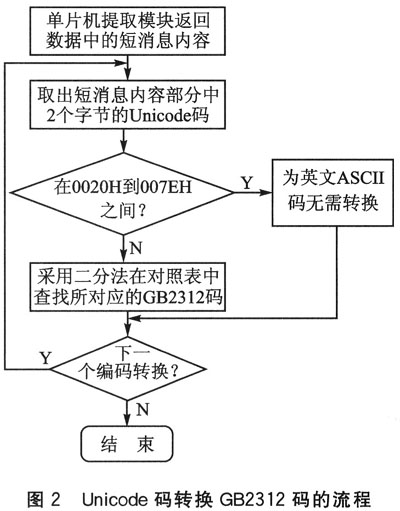

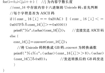

  單片機(jī)通過串口與模塊連接后,發(fā)送讀取第一條新短消息指令:“AT+CMGR=1”。提取模塊接收的短消息后,先判斷其內(nèi)容是否為ASCII碼。若為ASCII碼,則無需轉(zhuǎn)換直接讀取;否則,通過查表法查找其對(duì)應(yīng)的漢字GB碼,實(shí)現(xiàn)不同編碼間的轉(zhuǎn)換。轉(zhuǎn)換流程如圖2所示。
提取信息內(nèi)容的部分程序如下:
  采用二分查找法,其最壞查找次數(shù)為lg2(n+1),對(duì)照表的長(zhǎng)度n為7 464,故最壞查找次數(shù)約為13次。也就是說,一個(gè)中文編碼轉(zhuǎn)換最多經(jīng)過13次比較查找即可完成,單片機(jī)控制能夠?qū)崟r(shí)完成。

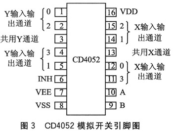

  51系列單片機(jī)一般只有一個(gè)串行通路,通過串口與GSM模塊連接后,則不能再連接其他串口設(shè)備;而一些串口擴(kuò)展芯片成本較高,連接也較麻煩。本方法利用數(shù)控模擬開關(guān)CD4052來做多串口擴(kuò)展器,成本低廉而且接線簡(jiǎn)單。其引腳排列如圖3所示。
  CD4052具有4個(gè)獨(dú)立的通道數(shù)據(jù)選擇器,有A、B兩個(gè)輸入端和一個(gè)禁止輸入INH,通過A、B的4種二進(jìn)制組合狀態(tài)來選擇4對(duì)通道中的一對(duì)。

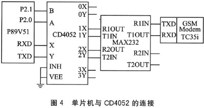

  本設(shè)計(jì)中,A、B分別占用P2.0和P2.1口,P2=0x01則選通模塊串口,P2=0x02則接通其他串口設(shè)備。當(dāng)INH為1時(shí),所有通道均關(guān)閉。X、Y分別連接單片機(jī)的RXD和TXD,則可將一個(gè)串口擴(kuò)展為4個(gè),具體接線方法如圖4所示。
  CD4052實(shí)際上是2個(gè)一分四的數(shù)據(jù)分配器,所擴(kuò)展的串口均是全雙工異步工作模式,具有很高的工作速度,方便地實(shí)現(xiàn)了一片單片機(jī)多個(gè)串口的擴(kuò)展能力。以Siemens公司的TC35i GSM模塊為編程對(duì)象,通過P89 V51單片機(jī)進(jìn)行控制,構(gòu)建了實(shí)際系統(tǒng),實(shí)現(xiàn)了編程過程以及系統(tǒng)串口擴(kuò)展等,有效地接收并完成中文短消息代碼的轉(zhuǎn)換,驗(yàn)證了上述構(gòu)建思路的可行性和正確性。
