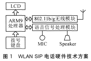

  VoWiFi電話硬件技術(shù)方案如圖1所示。ARM9處理器是整個終端的核心部分,外圍包括802.11b/g無線模塊、語音信號處理模塊、鍵盤和LCD電路。ARM嵌入式系統(tǒng)是VoWiFi電話通信控制和管理的核心,它負責操作系統(tǒng)的運行、資源的管理和分配、信息數(shù)據(jù)的處理以及與外部擴展單元的通信,完成與各個模塊的接口和通信、TCP/IP協(xié)議和SIP協(xié)議的操作等。綜合考慮各種因素,本系統(tǒng)采用ARM9微控制器芯片EP9302。為了使系統(tǒng)能夠支持多任務,使得程序開發(fā)更加容易、便于維護,同時能夠提高系統(tǒng)的穩(wěn)定性和可靠性,采用嵌入式操作系統(tǒng)Linux。

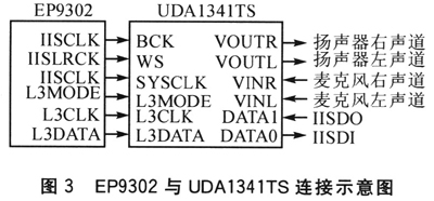

  語音信號處理模塊用于對語音信號的數(shù)字化處理。本終端的音頻接口由I2S音頻總線接口和UDAl341TS音頻編解碼器組成,I2S接口采用DMA的數(shù)據(jù)傳輸模式。UDAl341TS是一款經(jīng)濟型音頻編解碼器,它通過I2S數(shù)字音頻接口實現(xiàn)音頻信號的數(shù)字化處理。圖3是EP9302與UDAl341TS的引腳連接示意簡圖。

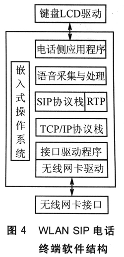

  本嵌入式WLAN SIP電話終端的軟件結(jié)構(gòu)如圖4所示。具體來說,需要如下的軟件。
(1)嵌入式操作系統(tǒng)嵌入式操作系統(tǒng)
  提供了嵌入式應用軟件的基礎(chǔ)和開發(fā)平臺,具有將CPU時間、中斷、I/0、定時器等資源包裝起來而留給用戶標準的API系統(tǒng)調(diào)用,對任務進行合理調(diào)度以保證實時性和可靠性等功能。無線網(wǎng)卡驅(qū)動程序、TCP/IP協(xié)議棧、液晶顯示器及鍵盤驅(qū)動程序等都屬于操作系統(tǒng)模塊。
(2)SIP協(xié)議
  SIP協(xié)議主要用于呼叫控制,包括呼叫的建立、維護和終結(jié),以及根據(jù)呼叫進展情況動態(tài)調(diào)整和修改相關(guān)屬性。SIP協(xié)議的相關(guān)操作包括:SIP消息的發(fā)送和接收、消息的生成與分析、狀態(tài)機的保存與轉(zhuǎn)換、SIP對話的管理、SIP事務處理機制的運行、SDP消息的構(gòu)造、解析和雙方媒體協(xié)商處理,以及終端的注冊等功能。
(3)語音處理軟件
  語音處理軟件用于實現(xiàn)用戶間完整的語音交互,可進一步劃分為:
  ①語音處理模塊。負責語音數(shù)據(jù)的采集、編解碼和播放,這里采用全世界的電路電話交換網(wǎng)中使用的G.711語音編碼技術(shù)。
 、趯崟r媒體傳輸模塊。完成數(shù)據(jù)包的RTP封裝與分解,以及數(shù)據(jù)包的發(fā)送和接收。SIP協(xié)議和語音處理是兩個獨立的過程,按照建立SIP會話在前、建立媒體流連接在后,拆除媒體流連接在前、拆除SIP會話在后的順序工作。
(4)硬件設(shè)備驅(qū)動
  硬件設(shè)備驅(qū)動包括無線網(wǎng)卡、鍵盤和LCD驅(qū)動。將驅(qū)動程序編譯成內(nèi)核的一個可載入模塊并鏈入內(nèi)核,生成新的可以在目標板上運行的內(nèi)核,然后將內(nèi)核燒入目標板的Flash中,使它們能正常使用。
(5)終端應用程序
  終端應用程序?qū)崿F(xiàn)終端程序的初始化,創(chuàng)建線程;管理程序中各模塊信息,為它們分配資源;通過與用戶的交互,負責在全局上控制和管理其他各模塊的工作及模塊間的通信;并作為SIP用戶代理的運行平臺,實現(xiàn)整個系統(tǒng)的呼叫發(fā)起、呼叫響應及呼叫結(jié)束的功能。
  在整個系統(tǒng)的工作過程中,包括信令控制協(xié)議的傳輸、信令控制功能的使用、建立連接之后的語音傳輸、實時媒體的傳輸與控制,都是采用UDP方式實現(xiàn)的。語音數(shù)據(jù)要求比較高的實時性及處理速度,而且語音數(shù)據(jù)質(zhì)量對可能出現(xiàn)的因可靠性問題而產(chǎn)生的丟包現(xiàn)象不是很敏感,所以使用UDP作為語音數(shù)據(jù)的傳輸載體。
  在整個會話過程中,用來保障實時數(shù)據(jù)傳輸?shù)膮f(xié)議是RTP協(xié)議。RTP算法并不作為一個獨立的網(wǎng)絡層來實現(xiàn),而是作為應用程序代碼的一部分。實時傳輸控制協(xié)議RTCP和RTP一起提供流量控制和擁塞控制服務。
