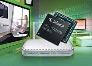

  XWAY ARX168是支持千兆位以太網(wǎng)的ADSL2+ 單芯片產(chǎn)品,具備IPTV所需的專用功能,并支持150Mb/s以上的無線數(shù)據(jù)傳輸速率(WLAN 802.11n)。ARX168利用伽瑪層重傳、擦除解碼及加大交織深度等針對IPTV等媒體服務(wù)的創(chuàng)新噪聲抗擾性功能,為終端用戶提供更好的服務(wù)體驗,如圖2所示。
圖2 XWAY ARX168擁有專門用于IPTV的功能特性

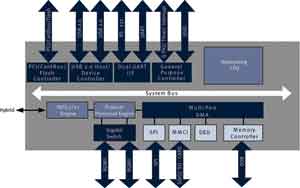

圖3 XWAY ARX168結(jié)構(gòu)圖
  集成式千兆位以太網(wǎng)交換機可很好地配合網(wǎng)絡(luò)處理器,允許不同橋接和路由服務(wù)靈活組合,而不會不恰當(dāng)?shù)卦黾討?yīng)用CPU的負(fù)擔(dān)。兩個 USB 2.0 接口為所有通用外設(shè)提供了連接的便利性。隨著媒體格式的數(shù)字化,最終用戶需要管理的文件數(shù)量和容量均大幅增加。集成的千兆位以太網(wǎng)交換機和通過WLAN實現(xiàn)的150Mb/s 以上的數(shù)據(jù)傳輸速率為此提供了最佳支持。如圖3所示,其他快速接口還包括:帶DMA支持的SPI、雙UART(包括 RS-232)和PCI接口。
