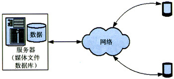

  本文即介紹一個(gè)3G視頻點(diǎn)播系統(tǒng)(如圖1所示)中流媒體協(xié)議棧的實(shí)現(xiàn),該系統(tǒng)由3部分組成:服務(wù)器,Internet和手持設(shè)備,針對該系統(tǒng),本文首先介紹了實(shí)時(shí)流媒體協(xié)議棧的概念、特點(diǎn)及其發(fā)展背景,然后在此基礎(chǔ)上討論了實(shí)時(shí)流媒體協(xié)議棧在此3G視頻點(diǎn)播系統(tǒng)中的軟件架構(gòu),最后詳細(xì)論述各個(gè)模塊的設(shè)計(jì)及流媒體傳輸?shù)年P(guān)鍵環(huán)節(jié)——同步機(jī)制。
圖1 系統(tǒng)概述圖

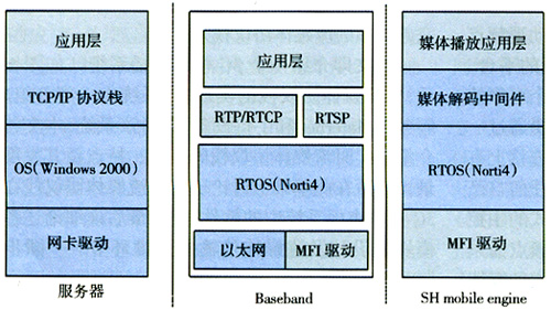

  軟件平臺(tái):SH-7300實(shí)時(shí)操作系統(tǒng)(Norti4),MPEG-4audio/videoencoder/decodermiddleware,流媒體協(xié)議棧(如圖2所示)。
圖2 系統(tǒng)軟件平臺(tái)
