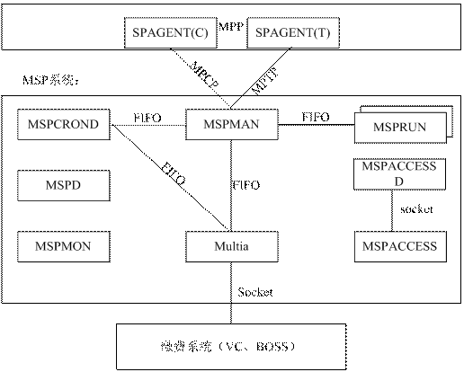

  空中充值系統(tǒng)的邏輯結(jié)構(gòu)圖如圖2所示,中間部分為MSP系統(tǒng),它相當于一個完整的SP業(yè)務系統(tǒng),完全獨立于MPP系統(tǒng)。MSP系統(tǒng)承載著向終端用戶提供移動支付業(yè)務的業(yè)務邏輯部分,通過標準的移動支付協(xié)議與MPP系統(tǒng)交互[4-6]。
  MSP的模塊結(jié)構(gòu)采取MAN-RUN結(jié)構(gòu),即由MAN模塊處理消息的轉(zhuǎn)發(fā),由RUN模塊實現(xiàn)具體業(yè)務功能。MAN模塊在轉(zhuǎn)發(fā)消息時通過負荷分擔的方式,保證系統(tǒng)實現(xiàn)高的處理性能。RUN模塊通過不同的業(yè)務處理自動機來完成對于各種業(yè)務的實現(xiàn)。
  MSPACCESSD和MSPACCESS模塊提供接入控制的功能,通過命令行界面對系統(tǒng)中的進程進行管理。
  MSPCROND提供管理共享內(nèi)存中數(shù)據(jù)以用于進程間共同訪問的功能;
  MSPD是整個系統(tǒng)的守護進程。它負責創(chuàng)建系統(tǒng)各進程,并通過例檢消息監(jiān)視它們的運行狀態(tài),對狀態(tài)異常的進程進行重啟;
  MSPMON是MPP監(jiān)控臺。這是一個字符窗口界面的監(jiān)視工具,通過它可以動態(tài)監(jiān)視系統(tǒng)的基本運行情況。
  由于各省各單位的繳費協(xié)議不統(tǒng)一,MULTIA必須支持多種繳費協(xié)議。MSPMAN與MULTIA之間需要定義統(tǒng)一的繳費接口,采用內(nèi)部定義的PAYFEE協(xié)議,由MULTIA完成統(tǒng)一接口到具體繳費協(xié)議的轉(zhuǎn)換。通過協(xié)議映射,屏蔽了各繳費協(xié)議的不同。
MSP系統(tǒng)內(nèi)部通過FIFO(First In First Out)消息進行通信,與外部實體通過socket消息進行通信。

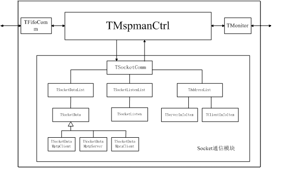

3.2.1 MSPMAN模塊的設計
  MSPMAN模塊負責消息的轉(zhuǎn)發(fā)和定時任務。MSPMAN通過MPCP小額支付通信協(xié)議[7]和MPTP小額支付交易協(xié)議[8]與MPP進行交互。MSPMAN需要完成的定時任務有:定時的沖正,定時任務觸發(fā),定時業(yè)務重啟等等。MSPMAN模塊的結(jié)構(gòu)圖如圖3所示:
圖3 MSPMAN模塊結(jié)構(gòu)圖
  1. TMspmanCtrl是MSPMAN模塊的總控類,它負責協(xié)調(diào)個子模塊,完成MSPMAN模塊的功能。
  2. TFifoComm類是FIFO通信的總控類,它負責底層FIFO消息的收發(fā),對上層提供統(tǒng)一的接口。
  3. TMonitor類負責MSPMAN模塊的接入控制,通過它MSPMAN可以接受并響應mppaccess的接入控制命令。
  4. TSocketComm類是Socket通信的總控類,它負責管理MSPMAN模塊的Socket通信,包括與MPCU和MPTU模塊的鏈路維護、收發(fā)消息等。

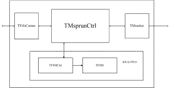

  MSPRUN主要是通過實現(xiàn)各種自動機來完成對業(yè)務的處理,模塊結(jié)構(gòu)圖如圖4所示:
圖4 MSPRUN模塊結(jié)構(gòu)圖
  1. TMsprunCtrl是MSPRUN模塊的總控類,它負責消息的接收及分發(fā)處理;
  2. TFifoComm類是FIFO通信的總控類,它負責底層FIFO消息的收發(fā),對上層提供統(tǒng)一的接口;
  3. TMonitor類負責MSPRUN模塊的接入控制,通過它MSPRUN可以接受并響應;
  4. 業(yè)務處理部分采用自動機機制,負責MSPRUN模塊的具體消息的處理。
