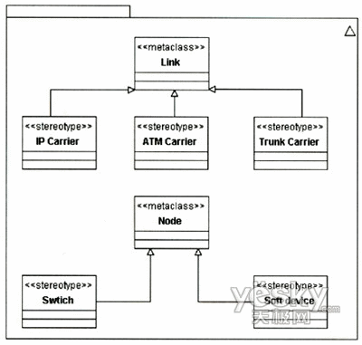

  UMLsec是基于UML標(biāo)準(zhǔn)擴展機制的一個UMLprofile,通過在UML元模型中增加安全相關(guān)的約束、標(biāo)簽、定型等建模元素,使用UML圖來表達(dá)安全相關(guān)的語義和系統(tǒng)需求與約束。但目前的UMLsec是基于計算機網(wǎng)絡(luò)的環(huán)境定義的,將其用于NGN業(yè)務(wù)安全分析中來還需要進(jìn)行相應(yīng)的擴展。主要的擴展在于在UMLsec的元素中增加具備與NGN環(huán)境相關(guān)的定義,使其能夠更明確、更有針對性地表達(dá)NGN業(yè)務(wù)的特點與需求。本文中將業(yè)務(wù)的承載、執(zhí)行節(jié)點定義為NGN中業(yè)務(wù)的基礎(chǔ)架構(gòu),并在UML元模型中對這些元素進(jìn)行定義,如圖1所示。
圖1 NGN基礎(chǔ)架構(gòu)模型擴展
  該擴展針對Link和Node和兩個元類增加了NGN中關(guān)于承載和節(jié)點的定型?梢愿鶕(jù)需要對該模型作進(jìn)一步擴展,如可以增加關(guān)于接入網(wǎng)承載的定型等。

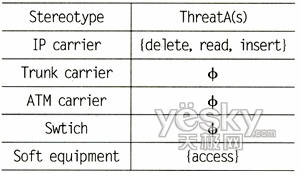

  針對圖1中定義的定型以及對網(wǎng)絡(luò)安全構(gòu)成威脅的攻擊者的類型,可以定義出威脅函數(shù)TheatA(s)。其中A表示攻擊者類型,這里假定攻擊者為具備一般能力的外部攻擊者,即其可以竊聽到廣播信道上的數(shù)據(jù)流量,并可以插入或刪除數(shù)據(jù)流量,能夠利用系統(tǒng)漏洞入侵系統(tǒng);表示為模型中定義的定型威脅函數(shù)的值域為{delete,read,insert,access}。根據(jù)NGN中承載網(wǎng)絡(luò)和計算節(jié)點的特性,我們可以得出如下威脅函數(shù),如表1所示。
表1 NGN基礎(chǔ)架構(gòu)的威脅函數(shù)
  攻擊者對于IP承載的數(shù)據(jù)能夠執(zhí)行讀寫和刪除操作,故其能夠針對IP承載的業(yè)務(wù)進(jìn)行攻擊。如攻擊者可以修改正常的SIP消息以改變呼叫的路由,發(fā)出BYE等SIP消息拆除正常的SIP會話,通過截獲RTP承載的語音包并解碼以實現(xiàn)竊聽,可以在IP網(wǎng)絡(luò)中插入大量數(shù)據(jù)降低VoIP的QoS實現(xiàn)DoS攻擊,等等。
  軟設(shè)備通;谕ㄓ玫牟僮飨到y(tǒng)、數(shù)據(jù)庫等軟件。這些通用軟件以及協(xié)議棧的實現(xiàn)都可能具備能被攻擊者利用的漏洞。通過這些安全漏洞,攻擊者可以對這些設(shè)備發(fā)起拒絕服務(wù)攻擊(DoS)或獲得設(shè)備的訪問權(quán)。
  由于NGN的基礎(chǔ)設(shè)施針對一般攻擊者的攻擊函數(shù)值通常都不為空,因此需要在業(yè)務(wù)開發(fā)和部署時利用安全機制來保證業(yè)務(wù)的安全。

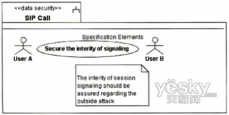

  下面以基于SIP的兩方會話為例說明如何使用UMLsec描述業(yè)務(wù)安全需求。假定兩方呼叫發(fā)生在同一SIPProxy轄域的兩個用戶之間,要求保證用戶UA與SIPProxy之間的信令的完整性,不能被非法入侵者篡改。該場景的用例圖和部署圖分別如圖2、圖3所示。
圖2 信令完整性用例圖

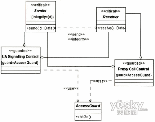

圖3 信令完整性保護(hù)部署圖
  圖3中的UA代表UserA或UserB的UA,因為兩個UA的信令交互需要通過Proxy,且其安全需求是一致的,故在圖中只表現(xiàn)出一方。UA和Proxy均是基于通用計算平臺的節(jié)點,其訪問控制需要受到保護(hù),故對其標(biāo)記上定型《guardedaccess》。UA中除處理信令外,還需處理媒體流的編解碼與控制,這個用例中只涉及信令的安全性,故在UA中只關(guān)注進(jìn)行信令控制的組件。UA與Proxy之間的通信基于IP承載,根據(jù)表1定義的威脅函數(shù):ThreatA(IP Carrier)={delete,read,insert},信令的完整性在攻擊下可能遭到破壞,需要采用相應(yīng)的安全機制對信令交互加以保護(hù)。
  Sender類和Receiver類是通過對通信安全功能的抽象而得出的兩個類。這兩個類具備保證發(fā)送方和接收方之間消息傳送的完整性的安全能力。通過在UA的信令控制功能和Proxy的呼叫控制功能中聚合這兩個類,可以在高層的需求層面上滿足UA和Proxy通信的信令完整性需求。
  AccessGuard類是用于隔離對保護(hù)對象的訪問的類,通過在被保護(hù)對象上標(biāo)識{guard=AccessGuard}標(biāo)記,所有的對保護(hù)對象的訪問請求需先提交給AccessGuard類,AccessGuard類根據(jù)具體的訪問控制機制和訪問控制策略進(jìn)行訪問權(quán)限的判定后,訪問請求才能在被保護(hù)對象上執(zhí)行。

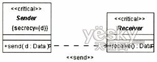

  圖5是對通信機密性進(jìn)行保護(hù)的安全能力抽象類的類圖。其send()方法應(yīng)能保證消息的加密傳輸。Receiver類的receive()方法用于接收并解密消息。同完整性保護(hù)一樣,更加細(xì)致和更加可控的機密性保護(hù)可通過對send()和receive()方法的重載實現(xiàn)。

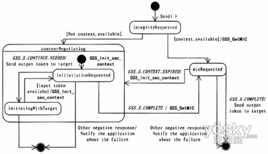

  圖6中,在send()方法被調(diào)用后,Sender首先檢測是否已有可用的安全上下文,如果可用的安全上下文已經(jīng)存在,則可以利用該上下文的句柄作為參數(shù)之一,調(diào)用GSS-API的Get_GetMIC()方法。參數(shù)還包括有待進(jìn)行簽名的消息和可選的QoP。如果對消息簽名可以正常完成,Sender就可以將消息與簽名后生成的token一起送到目的地。如果簽名發(fā)生異常,則可以通過返回的錯誤碼判斷原因。
圖6 {integrity}Sender的GSS-API實現(xiàn)
  如果在調(diào)用GSS_GetMIC()方法之前不存在可用的安全上下文,則Sender需要首先與Receiver之間建立安全上下文,通過安全機制信息的交互建立好安全上下文后可以繼續(xù)調(diào)用GSS_GetMIC()方法對需要發(fā)送的消息簽名。

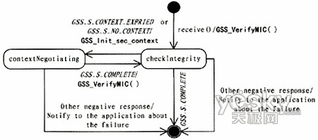

  通信完整性抽象類Receiver用于對消息完整性進(jìn)行檢測,過程如圖7所示。經(jīng)過GSS_VerifyMIC()方法檢測接收到的消息及其簽名是否一致以判定其完整性。如果沒有合適的上下文可用,則應(yīng)先建立安全上下文然后再調(diào)用GSS_VerifyMIC()。
圖7 {integrity}Receiver的GSS-API實現(xiàn)
