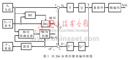

  H.264標(biāo)準(zhǔn)采用分層體系結(jié)構(gòu),系統(tǒng)分為:視頻編碼層VCL(Video Coding Layer),負(fù)責(zé)高效的數(shù)字視頻壓縮;網(wǎng)絡(luò)抽象層NAL(Network Abstraction Layer),負(fù)責(zé)對數(shù)據(jù)進(jìn)行打包和傳送。H.264編碼圖像通常分為三種類型:I幀、P幀、B幀。I幀為幀內(nèi)編碼幀,其編碼不依賴于已編碼的圖像數(shù)據(jù)。P幀為前向預(yù)測幀,B幀為雙向預(yù)測幀,編碼時都需要根據(jù)參考幀進(jìn)行運動估計。同時,H.264在提高圖像傳輸容錯性方面做了大量工作,重新定義了適于圖像的結(jié)構(gòu)劃分。在編碼時,圖像幀各部分被劃分到多個Slice結(jié)構(gòu)中,每個Slice都可以被獨立編碼,不受其他部分影響。Slice由圖像最基本的結(jié)構(gòu)——宏塊組成,每個宏塊包含一個16×16的亮度塊和兩個8×8的色度塊。H.264標(biāo)準(zhǔn)的整體編碼框圖如圖1所示。編碼過程中,原始數(shù)據(jù)進(jìn)入編碼器后,當(dāng)采用幀內(nèi)編碼時,首先選擇相應(yīng)的幀內(nèi)預(yù)測模式進(jìn)行幀內(nèi)預(yù)測,隨后對實際值和預(yù)測值之間的差值進(jìn)行變換、量化和嫡編碼,同時編碼后的碼流經(jīng)過反量化和反變換之后重構(gòu)預(yù)測殘差圖像,再與預(yù)測值相加得出重構(gòu)幀,得出的結(jié)果經(jīng)過去塊濾波器平滑后送入幀存儲器。采用幀間編碼時,輸入的圖像塊首先在參考幀中進(jìn)行運動估計,得到運動矢量。運動估計后的殘差圖像經(jīng)整數(shù)變換、量化和嫡編碼后與運動矢量一起送入信道傳輸。同時另一路碼流以相同的方式重構(gòu)后,經(jīng)去塊濾波后送入幀存儲器作為下一幀編碼的參考圖像。

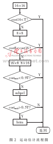

  (4)算法替代和改進(jìn)。幀間預(yù)測的改進(jìn):關(guān)于算法的改進(jìn)主要集中在對me(motion estimation)的改進(jìn)上,流程如圖2所示。costmin1=min(cost16,cost8,cost16×8,cost8×16),costmin2=min(costmin1,costsub),依次在16×16、8×8、16×8和8×16大小宏塊的整像素位置做預(yù)測,再做次像素估計和幀內(nèi)預(yù)測,選用匹配準(zhǔn)則函數(shù)(采用sad作為匹配準(zhǔn)則函數(shù))取得最小值的模式進(jìn)行編碼。每計算一種模式,都將sad值與一個經(jīng)驗閥值做比較。當(dāng)sad值小于這個閥值時,立即結(jié)束運動估計,從而減少運算量。
