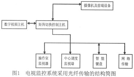

  本系統(tǒng)的監(jiān)控中心設(shè)在廠中心調(diào)度室,中心調(diào)度室有由12臺(tái)34寸彩色監(jiān)視器組成的電視墻,電視墻的機(jī)架內(nèi)放置可擴(kuò)展的SJCl2824大型視頻矩陣切換器,矩陣切換器內(nèi)置l塊16路視頻輸入板和2塊8路的視頻輸出板。因此本視頻矩陣切換器配備了16路視頻輸入和16路的視頻輸出,其單個(gè)箱體最大輸入可達(dá)到128路,最大的視頻輸出可達(dá)到24路,是一套擴(kuò)展性極強(qiáng)的大型矩陣切換控制系統(tǒng)設(shè)備。本電視監(jiān)控系統(tǒng)的圖像,經(jīng)嵌入式數(shù)字硬盤錄像機(jī),可把視頻信號(hào)數(shù)字化壓縮后經(jīng)網(wǎng)絡(luò)接口RJ45可接入MIS網(wǎng)。
  系統(tǒng)遠(yuǎn)端是生產(chǎn)線各個(gè)操作室需要的遠(yuǎn)程監(jiān)控,遠(yuǎn)端的視頻信號(hào)通過視頻光端機(jī)傳輸?shù)街行恼{(diào)度室,同時(shí)每對(duì)光端機(jī)都帶有一路反向的控制信號(hào)通道,以實(shí)現(xiàn)調(diào)度室中心控制矩陣切換器對(duì)遠(yuǎn)端射像機(jī)的云臺(tái)和鏡頭的動(dòng)作控制。系統(tǒng)在前端共設(shè)有108臺(tái)日本松下彩色CCD射像機(jī)。采用光纖傳輸?shù)碾娨暠O(jiān)控系統(tǒng)結(jié)構(gòu)簡(jiǎn)圖(圖1):
