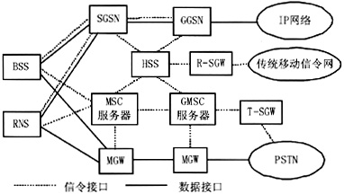

  GSM網(wǎng)絡、2.5代的GPRS網(wǎng)絡正平滑地向移動軟交換網(wǎng)絡演進,最具代表性的移動軟交換網(wǎng)絡架構(gòu)版本是3GPP的R4。相對于3GPP的R99,R4最大的變化是一個基于軟交換技術(shù)的移動網(wǎng),在電路域?qū)SC(Mobile-servicesSwitchingCentre)網(wǎng)元分為MSCServer和MGW(Media Gateway)這兩個網(wǎng)元。R4的架構(gòu)如圖1所示。
圖1 R4結(jié)構(gòu)圖
  BSS:基站子系統(tǒng) RNS:無線網(wǎng)絡子系統(tǒng)  SGSN:服務GPRS支持節(jié)點
  GGSN:網(wǎng)關(guān)GPRS支持節(jié)點 HSS:歸屬用戶服務器  MSC:移動交換中心
  GMSC:網(wǎng)關(guān)移動交換中心 MGW:媒體網(wǎng)關(guān)  T-SGW:傳輸信令網(wǎng)關(guān)  R-SGW:漫游信令網(wǎng)關(guān)
  1.R4接入部分
  在原有GSM設備上疊加了3G的設備,也就是圖1中的BSS和RNS,使得2G和3G的移動終端分別通過不同的基站接入到移動網(wǎng)絡中。
  2.R4核心網(wǎng)部分
  核心網(wǎng)分為電路域和分組域,分組域主要有SGSN和GGSN兩個網(wǎng)元,電路域主要有(G)MSCServer、MGW、T-SGW、R-SGW等網(wǎng)元。其作用是:SGSN主要負責移動性管理;GGSN主要完成與其他分組交換網(wǎng)絡的連接;(G)MSCServer進行呼叫控制和移動性管理;MGW對媒體格式進行轉(zhuǎn)換處理;T-SGW承擔移動軟交換網(wǎng)與PSTN的信令互通;R-SGW承擔移動軟交換網(wǎng)與傳統(tǒng)移動信令網(wǎng)的信令互通。

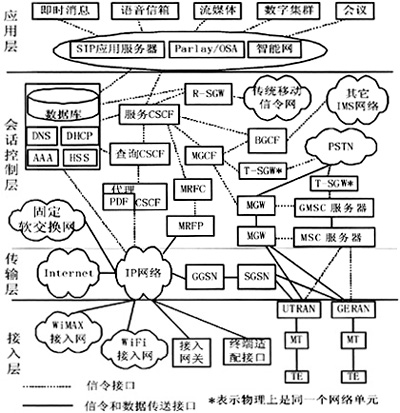

  基于IMS的網(wǎng)絡體系架構(gòu)是下一代網(wǎng)發(fā)展的方向,其網(wǎng)絡融合架構(gòu)如圖2所示。網(wǎng)絡共分為四層,IMS處于會話控制層,通過分組域來傳輸信令和媒體流,IMS獨立于電路域。在IMS域中,各網(wǎng)絡單元之間的接口都有標準協(xié)議,MGCF和MGW、MRFC和MRFP之間的接口協(xié)議是H.248協(xié)議,MGCF和T-SGW之間的接口協(xié)議是SIGTRAN協(xié)議,其余網(wǎng)元之間的接口協(xié)議是SIP協(xié)議。
圖2 基于IMS的網(wǎng)絡融合架構(gòu)
  從網(wǎng)絡的分層結(jié)構(gòu)來看。融合指四個層次的融合。
  (1)接入層的融合
  在接入層,支持所有固定終端和移動終端的接入。
  移動終端接入:移動終端可以通過2G/3G基站、WiMAX接入網(wǎng)或WiFi接入網(wǎng)等接入到IMS網(wǎng)絡中。
  固定終端接入:SIP終端可以直接接入到IP網(wǎng)絡中;模擬終端、ISDN和ADSL等可通過接入網(wǎng)關(guān)接入,并被適配至IP網(wǎng)絡;H.323終端通過終端適配接口完成H.323協(xié)議和SIP協(xié)議的轉(zhuǎn)換。并被接入到IMS網(wǎng)絡中。
  (2)傳輸層的融合
  在基于分組的承載網(wǎng)絡上,通過ATM,IP,MPLS等技術(shù),運用InterServ/DiffServ機制,使QoS得到保證、資源得到充分利用。
  (3)會話控制層的融合
  統(tǒng)一的會話控制是網(wǎng)絡融合的核心,這個層次的融合是最復雜的。會話控制層的融合包括IMS、固定軟交換網(wǎng)、PSTN、移動軟交換網(wǎng)和傳統(tǒng)移動信令網(wǎng)等的融合。IMS與PSTN通過T-SGW實現(xiàn)信令互通,通過MGW實現(xiàn)媒體流的互通。IMS與傳統(tǒng)移動信令網(wǎng)通過R-SGW實現(xiàn)信令互通。
  (4)應用層的融合
  應用層包括SIP應用服務器、Parlay/OSA和智能網(wǎng)。Parlay/OSA提供的標準應用編程接口(API),提供了一個開放的業(yè)務平臺,有利于第三方的業(yè)務提供。具體的業(yè)務,如語音、視頻、即時消息、數(shù)字集群等都可以融合在統(tǒng)一的平臺上。
