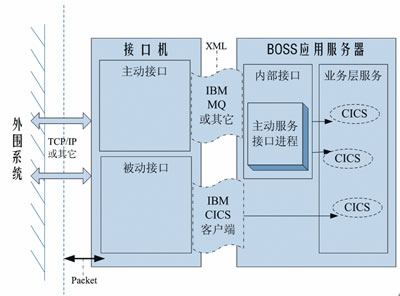

  BOSS接口系統(tǒng)并非獨立存在,圖1描述了接口系統(tǒng)的技術框架,如圖中所示,在整個技術架構中,BOSS接口所處的位置、與關聯(lián)模塊的對接方式、內(nèi)部實現(xiàn)原理等因素,都是能有效維護BOSS系統(tǒng)的基本前提。
圖1 BOSS2.0接口系統(tǒng)框架
  由圖1可知,從調(diào)用方向的角度看,接口可分為主動接口和被動接口,分別表示BOSS調(diào)用外圍系統(tǒng)服務,以及外圍系統(tǒng)調(diào)用BOSS服務。主動接口由BOSS應用服務器驅動,即BOSS應用服務器上的主動服務接口進程,是調(diào)用CICS對相關待處理表進行輪詢,并將每一條記錄封裝為一條消息放入MQ隊列(該隊列均由消息組成),接口機上的主動接口再從隊列中取出消息進行解析,進而根據(jù)控制信息發(fā)送到指定系統(tǒng)執(zhí)行。被動接口則是由外圍系統(tǒng)驅動,通過接口機上的CICS客戶端調(diào)用BOSS應用服務器上的業(yè)務層服務操作數(shù)據(jù)庫。
  值得一提的是,作為BOSS與外圍系統(tǒng)的承接點,接口的功能最終可歸結為對BOSS與外圍系統(tǒng)數(shù)據(jù)庫的操作。其中,主動接口的實現(xiàn)邏輯對BOSS2.0接口監(jiān)控措施的實現(xiàn)至關重要。

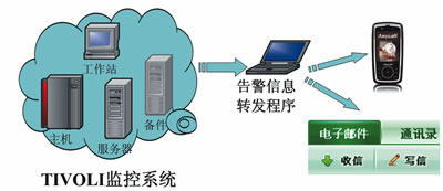

  在具體實施上,為了形成統(tǒng)一的體系以方便監(jiān)控并達到告警信息與實時的反饋,可將以上4個層面因素納入IBM公司開發(fā)的TIVOLI監(jiān)控系統(tǒng)。除此之外,為實現(xiàn)告警信息的自動推送與分發(fā),可將自行開發(fā)告警信息轉發(fā)程序接入TIVOLI監(jiān)控系統(tǒng)信息庫。一旦檢測到異常信息存在則立即進行短信或郵件的發(fā)送,確保維護人員及時了解接口系統(tǒng)運行情況。整個過程如圖2所示。

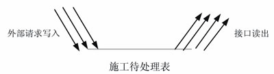

  由于主動接口的業(yè)務數(shù)據(jù)來源于BOSS庫表,那么,庫表數(shù)據(jù)累積情況即反映了接口的運行情況,而庫表數(shù)據(jù)的遞減情況也就反映了接口的性能。示意圖如圖3。
圖3 庫表數(shù)據(jù)變動邏輯示意圖
  假設主動接口在正常工作的情況下進程數(shù)為N,庫表原有數(shù)據(jù)量U,業(yè)務請求增速恒定Su,經(jīng)過時間t后U降低為0(生產(chǎn)環(huán)境中取接近0,若庫表數(shù)據(jù)隨時間不斷增加則說明接口性能不滿足),則接口單個進程性能為Ci=(U+Sut)/Nt。通過接口性能能夠評估其吞吐能力,再結合業(yè)務量重新調(diào)整接口進程數(shù),達到資源優(yōu)化配置。

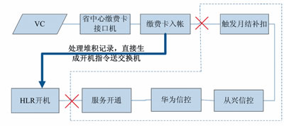

   以圖4智能網(wǎng)充值開機流程為例,其經(jīng)歷的步驟繁多,特別是其中信控判斷邏輯復雜,程序處理耗時多,是引起月結用戶充值到賬但無法及時開機的關鍵環(huán)節(jié)。站在服務用戶的角度,最直接的應急方式便是提取已繳費入賬的號碼直接送HLR施工開機,對于存在欠費可能的用戶,其開機狀態(tài)在正常流程進行修復,但對于充值后仍欠費的用戶,其開機狀態(tài)將在經(jīng)歷過信控后自動被修改為停機。
  盡管該方式可能產(chǎn)生欠費風險,但考慮到大部分用戶將根據(jù)欠費額度進行充值,同時流程修復時間也相對較短,該方法依然是可行的。

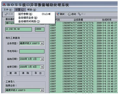

  利用BOSS接口異常數(shù)據(jù)輔助處理系統(tǒng)執(zhí)行以上應急流程的方式是:在提取號碼后,根據(jù)客服協(xié)議開機命令字10007格式要求(HandsetNo~工號~返回格式~nCode~sType~備注),將批量號碼構造成報文列表并導入系統(tǒng)執(zhí)行。主界面如圖5所示。
圖5 系統(tǒng)主界面

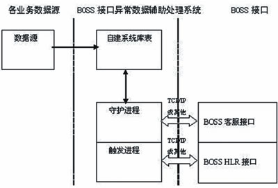

  該系統(tǒng)的設計模型如圖6所示。由設計模型可看出,系統(tǒng)主要實現(xiàn)協(xié)議包的封裝與發(fā)送,后續(xù)流程由接口進程完成,因此,只要是接口協(xié)議支持的業(yè)務系統(tǒng)即可。統(tǒng)計《客服接口說明》命令字可知系統(tǒng)支持的業(yè)務類型約計500種,能有效滿足多種需求。
圖6 系統(tǒng)設計模型
  為了調(diào)節(jié)對接口所產(chǎn)生的壓力,系統(tǒng)還實現(xiàn)線程數(shù)與執(zhí)行時間的動態(tài)配置,在接口壓力較大時可減少系統(tǒng)線程,并把對資源需要量多的任務定時在晚間自動啟動,避免對接口日常運作造成不良影響。
