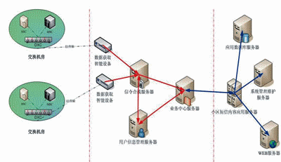

  基于集中維護(hù)和管理的需要,小區(qū)短信系統(tǒng)采用集中組網(wǎng)的方式來實(shí)現(xiàn)信令采集的集中化、數(shù)據(jù)中心的集中化、業(yè)務(wù)平臺(tái)集中化。整個(gè)小區(qū)短信系統(tǒng)采用全省統(tǒng)一業(yè)務(wù)平臺(tái),各地市采用WEB方式訪問業(yè)務(wù)平臺(tái)進(jìn)行業(yè)務(wù)操作(如圖1所示)。
圖1 小區(qū)短信系統(tǒng)平臺(tái)結(jié)構(gòu)示意圖

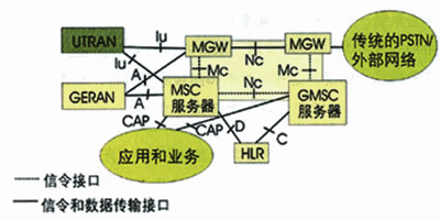

  MSC被分坼為兩個(gè)網(wǎng)元,MSCServer和MGW,MSCServer負(fù)責(zé)MSC的控制功能,MGW負(fù)責(zé)承載控制功能,Server和MGW之間通過Mc接口(H.248協(xié)議及其擴(kuò)展)來互通(如圖2所示)。對(duì)于信令網(wǎng)關(guān)(SG)的設(shè)置,在R4引入初期業(yè)務(wù)量不大的時(shí)候,一般采用SG與MGW合設(shè)的方式,因此Mc接口可分為媒體控制協(xié)議和控制信令。我們重點(diǎn)討論的是Mc接口中的控制信令。
圖2 軟交換模式移動(dòng)核心網(wǎng)結(jié)構(gòu)中MSC分拆示意圖

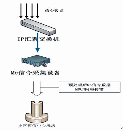

  設(shè)計(jì)人員在軟交換機(jī)房內(nèi)對(duì)TAP匯聚后的Mc信令鏈路或者是交換機(jī)鏡像的Mc信令鏈路接入到Ip信令匯聚交換機(jī)后,要用專門的信令采集設(shè)備進(jìn)行信令數(shù)據(jù)采集。為節(jié)省MDCN網(wǎng)絡(luò)傳輸帶寬,建議將預(yù)處理后的信令數(shù)據(jù)傳輸?shù)叫^(qū)短信業(yè)務(wù)平臺(tái)中心機(jī)房(如圖3所示)。
圖3 軟交換機(jī)房Mc信令采集示意圖
