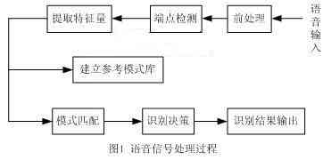

  計(jì)算機(jī)語(yǔ)音識(shí)別過(guò)程與人對(duì)語(yǔ)音識(shí)別處理過(guò)程基本上是一致的。語(yǔ)音信號(hào)本身的特點(diǎn)造成了語(yǔ)音識(shí)別的困難。這些特點(diǎn)包括多變性,動(dòng)態(tài)性,瞬時(shí)性和連續(xù)性等。目前主流的語(yǔ)音識(shí)別技術(shù)是基于統(tǒng)計(jì)模式識(shí)別的基本理論。一個(gè)完整的語(yǔ)音識(shí)別系統(tǒng)可如圖1所示。

  由圖1可知,軟件系統(tǒng)的設(shè)計(jì)主要包括端點(diǎn)檢測(cè)、特征量提取和模式匹配。
