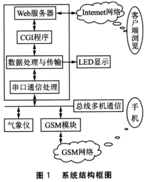

  基于Internet網(wǎng)絡(luò)的在線監(jiān)控模式,一方面運(yùn)行在Web服務(wù)器上的CGI程序根據(jù)客戶端瀏覽器的請求負(fù)責(zé)接收現(xiàn)場數(shù)據(jù),并將數(shù)據(jù)進(jìn)行html轉(zhuǎn)換,發(fā)往客戶端瀏覽器;另一方面解析客戶端發(fā)來的命令數(shù)據(jù),通過CGI程序發(fā)往現(xiàn)場設(shè)備,實現(xiàn)遠(yuǎn)程控制;同時在客戶端對監(jiān)控頁面進(jìn)行一定時間間隔的動態(tài)刷新,以實現(xiàn)實時的遠(yuǎn)程監(jiān)控。
  CGI(Common Gateway Interface)公共網(wǎng)關(guān)接口,是一種服務(wù)器與瀏覽器信息交換的標(biāo)準(zhǔn)接口。在物理上,CGI是一段程序,它運(yùn)行在服務(wù)器上,提供客戶端HTML頁面接口,完成HTML無法做到的交互功能,CGI建立在客戶機(jī)/服務(wù)器機(jī)制上,為外部擴(kuò)展應(yīng)用程序與Web服務(wù)器交互提供了一個標(biāo)準(zhǔn)接口。按照CGI標(biāo)準(zhǔn)編寫的外部擴(kuò)展應(yīng)用程序可以處理客戶端輸入的工作數(shù)據(jù),完成客戶端與服務(wù)器的交互操作。
  基于GSM網(wǎng)絡(luò)的無線監(jiān)控模式,是采用手機(jī)短信息的方式進(jìn)行數(shù)據(jù)傳輸?shù)。按照系統(tǒng)設(shè)定的命令發(fā)送短信息,根據(jù)用戶不同的短信息內(nèi)容,GSM模塊內(nèi)的SIM 卡將以短信的形式返回現(xiàn)場的環(huán)境信息或相關(guān)設(shè)備開關(guān)量的狀態(tài),還可控制現(xiàn)場相關(guān)設(shè)備的開關(guān)量(在此用開發(fā)板上的3個LED來模擬現(xiàn)場相關(guān)設(shè)備的開關(guān)量),其框圖如圖1所示。

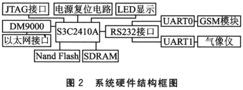

  監(jiān)控系統(tǒng)控制器的核心CPU選用基于ARM920T內(nèi)核的16/32位RISC處理器 S3C2410A。該處理器功能強(qiáng)、性價比高、功耗低,提供了一套較完整的通用外圍設(shè)備接口,帶MMU(內(nèi)存管理單元),可支持Linux、μC/OS- II、WindowsCE等多種操作系統(tǒng)的移植。系統(tǒng)硬件結(jié)構(gòu)框圖如圖2所示。
  64 MB Nand Flash采用的是K9F1208,用于存儲大量的數(shù)據(jù)。其特點是高密度、低價格、較快的寫入和擦除速度,較長的復(fù)寫壽命。本系統(tǒng)用來存儲嵌入式 Linux鏡像、根文件系統(tǒng)和應(yīng)用程序;內(nèi)存為64 MB SDRAM,由2片HY57V561620組成,工作在32位模式下的SDRAM是一種揮發(fā)存儲記憶體,不能永久保存數(shù)據(jù),在嵌入式系統(tǒng)中用作代碼運(yùn)行,系統(tǒng)和用戶數(shù)據(jù)、堆棧等均位于SDRAM存儲器中。
  網(wǎng)絡(luò)接口模塊中的以太網(wǎng)接口芯片為10/100M自適應(yīng)以太網(wǎng)控制芯片DM9000。GPRS無線模塊選用法國Wavecom公司設(shè)計的Q2403A,雙波段(900/1800 MHz)工作,支持通用的AT命令。串口采用標(biāo)準(zhǔn)RS232接口。在小擴(kuò)展板上具有JTAG口轉(zhuǎn)并口電路的JTAG調(diào)試模塊,用并口線將該模塊與主機(jī)的并口相連,同時在主機(jī)上運(yùn)行協(xié)議轉(zhuǎn)換軟件,就能夠進(jìn)行代碼下載、仿真調(diào)試和Flash ROM固化等工作。在本系統(tǒng)目標(biāo)板的Bootload-er設(shè)計階段,用于Bootloader的調(diào)試和燒寫。

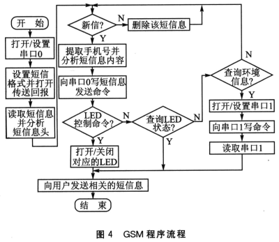

  無線GSM網(wǎng)絡(luò)監(jiān)控收發(fā)短信息的開發(fā),對GSM模塊短信息格式的設(shè)定、傳送回報的打開,以及短消息的讀取和刪除等是通過AT指令完成的。AT指令都是以 AT開始,結(jié)束,而AT指令回應(yīng)的開始與結(jié)束都是以結(jié)束。這是串口編程接收數(shù)據(jù)與發(fā)送數(shù)據(jù)標(biāo)志。如果AT命令的語法有錯誤,GSM就返回ER-ROR。用手機(jī)實現(xiàn)遠(yuǎn)程監(jiān)控的GSM程序流程如圖4所示。

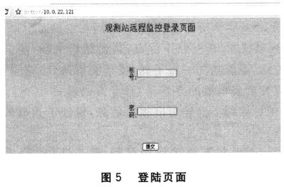

  對目標(biāo)板上電,系統(tǒng)的硬軟件先后啟動。當(dāng)遠(yuǎn)程用戶通過瀏覽器訪問存儲在嵌入式boa Web服務(wù)器上的網(wǎng)頁時,首先通過以太網(wǎng)在普通瀏覽器中直接輸入正確的網(wǎng)址http://10.0.22.121即可看到測試主頁,如圖5所示。
  要求用戶填寫管理ID,并通過密碼驗證。只有通過驗證的用戶才能進(jìn)入下面的監(jiān)控主頁,監(jiān)控主界面如圖6所示。

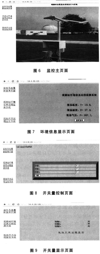

  該監(jiān)控主頁面左側(cè)顯示有3個模塊:重新登陸頁面;觀測站遠(yuǎn)程環(huán)境信息檢測系統(tǒng),能方便實時地查詢現(xiàn)場的環(huán)境狀態(tài),如圖7所示;現(xiàn)場開關(guān)的遠(yuǎn)程監(jiān)控系統(tǒng),可以控制3個開關(guān)量的開關(guān),如圖8所示,并能查詢它們當(dāng)前狀態(tài),設(shè)置監(jiān)控頁面每隔15 s動態(tài)刷新一次,如圖9所示,可實現(xiàn)實時的遠(yuǎn)程監(jiān)控。系統(tǒng)默認(rèn)的是當(dāng)前的實時查詢,提交查詢后,用戶可以得到設(shè)備的運(yùn)行情況。
  手機(jī)用戶可以根據(jù)開發(fā)程序中設(shè)定好的命令,發(fā)送短消息實現(xiàn)遠(yuǎn)程監(jiān)控。例如:發(fā)送“m”到GSM模塊的SIM卡中,即可返回現(xiàn)場的環(huán)境信息;發(fā)送“naw”或“faw”,可打開或關(guān)閉LED1并且以短信的形式返回現(xiàn)場3個開關(guān)量LED的狀態(tài)。
