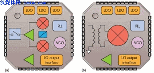

  圖1:ADI的ADRF670x是一個(gè)帶PLL和VCO的發(fā)送調(diào)制器(a)。ADRF660x混頻下變頻器包括一個(gè)用于單端50Ω輸入的射頻輸入不平衡變壓器和一個(gè)帶VCO的PLL合成器(b)。這兩個(gè)器件都適用于LTE和WiMAX基站設(shè)計(jì)。
  ADRF670x和ADRF660x同樣用于這一領(lǐng)域(圖1)。ADRF670x是一個(gè)模擬I/Q調(diào)制器,集成了射頻輸出開(kāi)關(guān)和帶集成式壓控振蕩器(VCO)的鎖相環(huán)(PLL)。這個(gè)器件的帶寬可達(dá)500MHz,專門設(shè)計(jì)用于中頻上變頻發(fā)送信號(hào)通道。ADRF670x還具有較高的線性輸出功率。ADRF660x是系列有源射頻混頻器,用于接收通道的下變頻。ADRF660x包含一個(gè)用于單端50Ω輸入的射頻輸入不平衡變壓器和一個(gè)帶集成式VCO的PLL合成器,其差分中頻輸出支持高達(dá)500MHz的頻率。

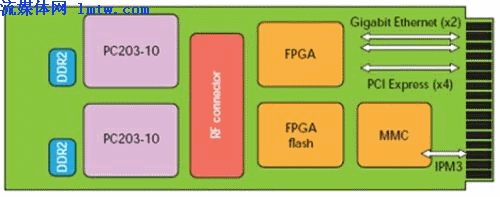

  圖2:picoChip PC9608/9小型基站設(shè)計(jì)基于使用248或273迷你處理器的PC203 picoArray,可通過(guò)大量并行操作實(shí)現(xiàn)LTE的技術(shù)指標(biāo)。
  PC9068/9集成了兼容3GPP標(biāo)準(zhǔn)的運(yùn)營(yíng)級(jí)軟件定義LTE modem,可以通過(guò)應(yīng)用編程接口得到快速優(yōu)化和定制。這套系統(tǒng)使用picoChip公司的PC203多內(nèi)核picoArray芯片,同時(shí)支持TDD和FDD版本的LTE(圖2)。
