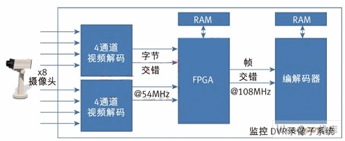

  因為編解碼器通常是監(jiān)控 DVR 中所使用的最昂貴、最復雜的硅器件(不包括用于基于PC 的DVR的微處理器),大多數(shù)系統(tǒng)設(shè)計人員都希望編解碼器以最高效率運行,所以許多設(shè)計人員采用外部邏輯來生成幀交錯數(shù)據(jù)以發(fā)送到編解碼器。圖1顯示了采用FPGA的監(jiān)控 DVR錄像子系統(tǒng),執(zhí)行從視頻解碼器54MHz字節(jié)交錯數(shù)據(jù)到編解碼器108MHz幀交錯數(shù)據(jù)的轉(zhuǎn)換。
圖1:使用FPGA進行未壓縮視頻格式轉(zhuǎn)換的子系統(tǒng)
  因為大多數(shù)多通道視頻解碼器不支持幀交錯數(shù)據(jù)格式,而這種格式恰恰對于編解碼器是最佳的,或是在某些情況下是必須的,因此需要用FPGA來轉(zhuǎn)換數(shù)據(jù)。這是個令人滿意的解決方案,但是FPGA 增加了設(shè)計的成本和復雜性。如果視頻解碼器可提供幀交錯數(shù)據(jù),F(xiàn)PGA就可以完全從子系統(tǒng)中移除。

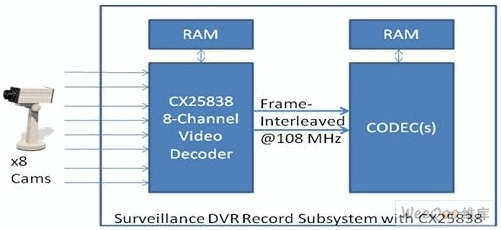

  為了應對這個挑戰(zhàn)并降低集成成本,科勝迅系統(tǒng)公司新近推出8通道視頻解碼器CX25838和CX25858,可提供幀交錯輸出并與監(jiān)控DVR中普遍使用的編解碼器兼容。圖2顯示了當帶有幀交錯輸出的CX25838 發(fā)送到圖1所示子系統(tǒng)時,子系統(tǒng)結(jié)構(gòu)圖是如何改變的。
圖2:帶幀交錯輸出的基于 8 通道視頻解碼器的子系統(tǒng)

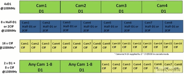

  8通道架構(gòu)和幀交錯輸出可幫助錄像子系統(tǒng)實現(xiàn)可能最高水平的集成,由于不再需要FPGA和 4通道解碼器,所以可以將元件數(shù)量減少到2個。這不僅節(jié)省了成本,還節(jié)省了寶貴的板上空間。那么,該產(chǎn)品的靈活性怎樣呢?雖然FPGA和可編程邏輯為定制化提供了最廣泛的選擇,但是CX25838也非常靈活。為了處理各種系統(tǒng)要求,CX25838 能夠輸出各種分辨率和幀速率。CX25838上有4條專用8位視頻I/O總線。圖3說明了CX25838 的一條8位視頻輸出總線上的幀交錯數(shù)據(jù)格式的例子。
  CX25838為監(jiān)控DVR設(shè)計人員提供機會,通過提供幀交錯數(shù)據(jù)實現(xiàn)編解碼器效率最大化,而不采用昂貴的FPGA或可編程邏輯。它還通過提供各種分辨率和幀速率,在一系列產(chǎn)品*享系統(tǒng)架構(gòu),提供規(guī)模優(yōu)勢的能力。例如,低成本DVR可采用一個編解碼器以全幀速率壓縮16個CIF分辨率通道,這可通過一條8位總線實現(xiàn)。其他解決方案可能需要每個編解碼器以全幀速率壓縮4個D1分辨率通道。還有些可能需要降低幀速率的D1 分辨率(在圖3中并未體現(xiàn),但是在CX25838上可以實現(xiàn))。
