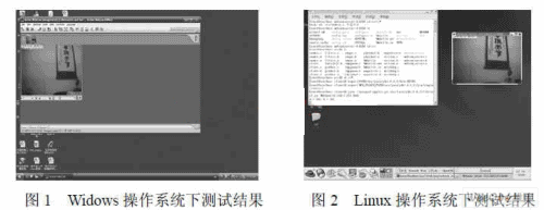

  如果遠(yuǎn)端客戶端是 Windows操作系統(tǒng),下載 Active webcam的客戶端,并安裝。設(shè)置好 PC機(jī)的 IP地址(與系統(tǒng) IP地址在同一網(wǎng)段內(nèi))后,啟動(dòng) Active webcam。選擇 Tools—>Create Web Page新建一個(gè)網(wǎng)頁(yè)瀏覽頁(yè),并選中 settings,對(duì)視頻瀏覽的相關(guān)參數(shù)進(jìn)行設(shè)置。具體設(shè)置為:Video Device選中 Network IP Camera;Preview Frame. Rate:8 frames per sec;Camera Model:Active WebCam HTTP Server;IP Adress or URL:192.168.0.232(即開(kāi)發(fā)板的 IP地址);Port:8888。整個(gè)設(shè)置完后,就可以搜索攝像頭,找到攝像頭后,就能在相應(yīng)的 PC機(jī)上動(dòng)態(tài)顯示攝像頭采集的圖像信息,如圖 1所示,畫(huà)面清晰,圖像采樣大小為 320×240。點(diǎn)擊記錄按鈕,還能將采集到的動(dòng)態(tài)視頻以 .AWLive的文件格式保存到
  C:\Program Files\Active WebCam\Gallery目錄下,文件類(lèi)型為: Active WebCam Video Record,雙擊該文件能進(jìn)行自動(dòng)播放。
