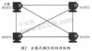

  分散式多點(diǎn)會議是傳統(tǒng)的會議系統(tǒng)(如H.320)所沒有的。在這種管理方式的系統(tǒng)中沒有MCU,也沒有集中控制和集中管理的設(shè)備,MCU的功能是以MC和MP功能模塊的方式分別存在于系統(tǒng)的其他設(shè)備中。分布式多點(diǎn)控制和管理之所以能在基于分組的通信網(wǎng)中實(shí)現(xiàn),其主要原因是網(wǎng)絡(luò)中的通信是在邏輯信道中進(jìn)行的,而不是以物理信道為單位進(jìn)行的。分布式多點(diǎn)會議利用多點(diǎn)播送技術(shù)來組織,參加會議的終端向別的與會者終端以多點(diǎn)播送方式傳送視頻和音頻信息,而無須在多點(diǎn)處理器集中進(jìn)行。H.245控制信息仍然以點(diǎn)對點(diǎn)的方式傳送給主多點(diǎn)控制器,圖2所示是分散式MCU的組網(wǎng)結(jié)構(gòu)。

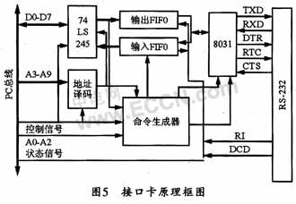

  通信接口的主要功能是數(shù)據(jù)串/并變換與緩存,其作用類似于較大輸入輸出緩沖區(qū)的串口擴(kuò)展。從調(diào)制解調(diào)器(Modem)輸入的串行數(shù)據(jù)格式為2-8-1-N,即2 bit起始位,8 bit數(shù)據(jù),1bit停止位,無奇偶校驗(yàn)。接口卡分離出8 bit數(shù)據(jù)位并對之進(jìn)行串/并變換后存入輸入緩沖區(qū),緩沖區(qū)是8 kbit的FIFO(先入先出)堆棧,接口卡提供指定的地址以便微機(jī)從中讀取數(shù)據(jù)。微機(jī)輸出的數(shù)據(jù)可寫入接口卡的輸出緩沖區(qū)。它也是8 kbit的FIFO堆棧,然后接口卡執(zhí)行相反的操作并將之輸出到Modem[17]。接口卡的原理如圖5所示。
接口卡原理框圖

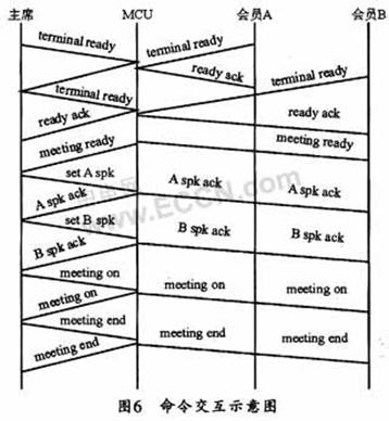

  在視頻會議系統(tǒng)的命令交互中,MCU及各個(gè)與會站點(diǎn)在會議中都要維護(hù)一張狀態(tài)設(shè)置表,表中記錄了各與會站點(diǎn)所對應(yīng)的邏輯端口、電話號碼、地理位置、在會議中的身份(主席、發(fā)言方及普通會員)等,此后MCU進(jìn)一步將邏輯端口映射成相應(yīng)的物理地址,以便MCU從該地址讀寫信息。狀態(tài)設(shè)置表的初始設(shè)置是在會前通過勤務(wù)電話確定的。預(yù)定的開會時(shí)間由MCU負(fù)責(zé)通過Modem呼通各與會站點(diǎn),以建立起數(shù)據(jù)鏈路。當(dāng)某個(gè)站點(diǎn)呼通后,該站點(diǎn)即在其H.223幀中插入終端就緒命令,而MCU則將該幀環(huán)回,并將BAS碼替換為就緒確認(rèn)命令。當(dāng)所有站點(diǎn)均就緒后,MCU即向各站點(diǎn)發(fā)會議就緒命令。同時(shí)將主席端的數(shù)據(jù)切換到各個(gè)站點(diǎn),此時(shí)主席便可以發(fā)言,也可以命令其它會員發(fā)言。如果主席沒有發(fā)命令給MCU,則向MCU發(fā)會議進(jìn)行中狀態(tài)指示,MCU則維持當(dāng)前狀態(tài);若主席命令A(yù)站點(diǎn)發(fā)言,則其在H.223幀中插入令A(yù)發(fā)言的命令。MCU接到命令后,即將A站點(diǎn)的數(shù)據(jù)切換到除A外的所有其它站點(diǎn),同時(shí)將主席的數(shù)據(jù)發(fā)往A站點(diǎn)。當(dāng)主席命令會議結(jié)束時(shí),MCU即向各站點(diǎn)發(fā)送會議結(jié)束確認(rèn)命令,并停止工作,由各站點(diǎn)自行掛斷Modem。圖6為上述過程的命令交互示意圖。
命令交互示意圖
  在會議中,MCU接主席命令后,應(yīng)根據(jù)該命令所產(chǎn)生的狀態(tài)轉(zhuǎn)移來修改狀態(tài)設(shè)置表。通過低速M(fèi)CU伺服軟件可使MCU同時(shí)控制8個(gè)與會站點(diǎn)的數(shù)據(jù)讀入寫出操作,同時(shí)進(jìn)行命令解釋執(zhí)行工作。由于幀交換又要占用大量的內(nèi)存資源,同時(shí)還要保證系統(tǒng)的實(shí)時(shí)性,因此,MCU伺服軟件的設(shè)計(jì)不僅要求執(zhí)行效率高,還要求程序本身要占用較少的系統(tǒng)資源。
