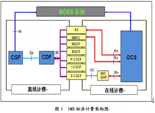

  IMS在UMTS網(wǎng)絡(luò)中是疊加在分組域之上的多媒體子系統(tǒng),3GPP制定了一系列IMS計(jì)費(fèi)相關(guān)國(guó)際標(biāo)準(zhǔn),包括:TS 32.240、TS 32.260、TS 32.275、TS 32.298、TS 32.299等。其中,3GPP TS 32.240提出了離線計(jì)費(fèi)(Offline Charging)和在線計(jì)費(fèi)(Online Charging)兩種計(jì)費(fèi)模式,離線計(jì)費(fèi)通過收集計(jì)費(fèi)話單進(jìn)行計(jì)費(fèi);在線計(jì)費(fèi)通過事件觸發(fā)進(jìn)行計(jì)費(fèi),運(yùn)營(yíng)商可以實(shí)時(shí)控制業(yè)務(wù)流程。IMS標(biāo)準(zhǔn)計(jì)費(fèi)架構(gòu)如圖1所示。
  2.2、IMS離線計(jì)費(fèi)原理
  IMS離線計(jì)費(fèi)涉及到的計(jì)費(fèi)功能單元包括:S-CSCF(服務(wù)會(huì)話控制功能)、I-CSCF(查詢會(huì)話控制功能)、P-CSCF(代理會(huì)話控制功能)、BGCF(邊界網(wǎng)關(guān)控制功能)、MGCF(媒體網(wǎng)關(guān)控制功能)、MRFC(媒體資源功能控制器)和AS(應(yīng)用服務(wù)器)。這些計(jì)費(fèi)功能單元在IMS計(jì)費(fèi)架構(gòu)中統(tǒng)稱為CTF(計(jì)費(fèi)觸發(fā)功能)。
  CDF/CGF(計(jì)費(fèi)數(shù)據(jù)功能/計(jì)費(fèi)網(wǎng)關(guān)功能)合稱為計(jì)費(fèi)網(wǎng)關(guān),負(fù)責(zé)計(jì)費(fèi)消息的采集、處理,以及計(jì)費(fèi)話單(CDR)生成。計(jì)費(fèi)網(wǎng)關(guān)與計(jì)費(fèi)觸發(fā)功能之間是Rf接口,該接口采用Diameter協(xié)議。計(jì)費(fèi)網(wǎng)關(guān)與BOSS系統(tǒng)之間是Bi接口,該接口一般采用FTP協(xié)議進(jìn)行話單文件的傳送。話單文件的傳送包括Push和Pull兩種模式,其中Push模式是指:計(jì)費(fèi)網(wǎng)關(guān)主動(dòng)向BOSS系統(tǒng)發(fā)送話單文件;Pull模式是指:BOSS系統(tǒng)主動(dòng)從計(jì)費(fèi)網(wǎng)關(guān)獲取話單文件。

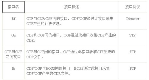

  IMS離線計(jì)費(fèi)相關(guān)接口及其對(duì)應(yīng)的協(xié)議要求參見表1。
  表1:IMS離線計(jì)費(fèi)相關(guān)接口說明
  CTF收集計(jì)費(fèi)信息后,將計(jì)費(fèi)信息填入Diameter消息的各AVP字段中,以ACR消息的形式發(fā)給CDF,CDF在收到ACR消息后,會(huì)向CTF回ACA消息。ACR消息包括四種類型,分別為:ACR[Start]、ACR[Interim]、ACR[Stop]、ACR[Event]。其中ACR[Start]、ACR[Interim]、ACR[Stop]用于成功會(huì)話相關(guān)的計(jì)費(fèi)場(chǎng)景,而ACR[Event]用于不成功會(huì)話以及會(huì)話無(wú)關(guān)的計(jì)費(fèi)場(chǎng)景。
  當(dāng)CDF從CTF接收到一個(gè)ACR[Start]時(shí),CDF將打開一個(gè)屬于該網(wǎng)元的CDR,并將該ACR[Start]消息中各個(gè)AVP的值填寫到CDR的相應(yīng)字段。
  當(dāng)CDF從CTF接收到一個(gè)ACR[Interim]時(shí),CDF將該ACR[Interim]消息中各個(gè)AVP的值填寫或者更新該會(huì)話CDR的相應(yīng)字段。
  當(dāng)CDF從CTF接收到一個(gè)ACR[Stop]時(shí),CDF將該ACR[Stop]消息中各個(gè)AVP的值填寫到該會(huì)話CDR的相應(yīng)字段,然后將CDR關(guān)閉。
  當(dāng)CDF從CTF接收到一個(gè)ACR[Event]時(shí),CDF將打開一個(gè)屬于該網(wǎng)元的CDR,并將該ACR[Event]消息的各個(gè)AVP的值填寫到CDR的相應(yīng)字段,然后將CDR關(guān)閉。
  2.3、IMS在線計(jì)費(fèi)原理
  IMS在線計(jì)費(fèi)涉及到的計(jì)費(fèi)功能單元包括:S-CSCF、AS和MRFC。AS和MRFC具有在線計(jì)費(fèi)消息觸發(fā)功能,并通過基于Diameter協(xié)議的Ro接口與OCS(在線計(jì)費(fèi)系統(tǒng))進(jìn)行通信。S-CSCF通過基于SIP協(xié)議的ISC接口觸發(fā)業(yè)務(wù)控制流程到IMS-GWF(IMS網(wǎng)關(guān)功能)觸發(fā)相應(yīng)的在線計(jì)費(fèi)控制消息,實(shí)現(xiàn)在線計(jì)費(fèi)。OCS通過Ro接口獲得在線計(jì)費(fèi)請(qǐng)求和計(jì)費(fèi)信息,對(duì)IMS用戶的網(wǎng)絡(luò)資源使用請(qǐng)求進(jìn)行授權(quán),并進(jìn)行實(shí)時(shí)的計(jì)費(fèi)。
  相比于在線計(jì)費(fèi),離線計(jì)費(fèi)的開銷相對(duì)較小,在IMS部署初期主要采用離線計(jì)費(fèi)的方案,BOSS系統(tǒng)根據(jù)話單進(jìn)行計(jì)費(fèi)。若不做特別說明,下文中IMS計(jì)費(fèi)系統(tǒng)的討論均針對(duì)離線計(jì)費(fèi)。

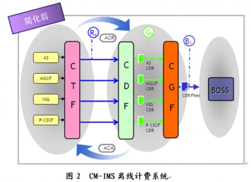

  為了降低運(yùn)營(yíng)支撐系統(tǒng)的復(fù)雜度,中國(guó)移動(dòng)CM-IMS網(wǎng)絡(luò)的離線計(jì)費(fèi)系統(tǒng)將計(jì)費(fèi)采集點(diǎn)簡(jiǎn)化為四個(gè):AS、P-CSCF、MGCF、VIG,如圖2所示意。其中,AS的話單對(duì)用戶進(jìn)行業(yè)務(wù)計(jì)費(fèi);P-CSCF的話單用于與他省進(jìn)行漫游計(jì)費(fèi)結(jié)算;MGCF/VIG的話單用于CM-IMS網(wǎng)絡(luò)與CS域互通的結(jié)算、對(duì)賬、統(tǒng)計(jì)等用途。
  IMS各計(jì)費(fèi)采集點(diǎn)的功能及其計(jì)費(fèi)話單的使用場(chǎng)景包括:
  AS:執(zhí)行業(yè)務(wù)邏輯。AS的話單中包括用戶信息、業(yè)務(wù)/補(bǔ)充業(yè)務(wù)類型、通話時(shí)長(zhǎng)、SDP信息等業(yè)務(wù)相關(guān)的字段,該話單可以用于對(duì)用戶使用業(yè)務(wù)進(jìn)行計(jì)費(fèi)。
  MRFC:負(fù)責(zé)媒體資源控制,包括媒體錄制/播放、媒體流混合、媒體內(nèi)容解析等功能。MRFC話單中的相關(guān)信息(主要是SDP信息)可被AS的話單涵蓋。
  MGCF:實(shí)現(xiàn)IMS域與CS域互通時(shí)信令的轉(zhuǎn)換。MGCF的話單中包括出/入中繼群的號(hào)碼,可以用于CM-IMS網(wǎng)絡(luò)與CS域互通的結(jié)算、對(duì)賬、統(tǒng)計(jì)等用途。
  VIG:實(shí)現(xiàn)CS域和IMS域的視頻互通,可以用于CM-IMS網(wǎng)絡(luò)與CS域互通的結(jié)算、對(duì)賬、統(tǒng)計(jì)等用途。
  BGCF:將用戶的會(huì)話路由到正確的PLMN/PSTN網(wǎng)絡(luò)。由于目前CM-IMS網(wǎng)絡(luò)中所有經(jīng)過BGCF信令必定要經(jīng)過MGCF,BGCF的話單可被MGCF的話單涵蓋。
  P-CSCF:將終端請(qǐng)求路由到正確的I-CSCF或者S-CSCF。P-CSCF的話單中包括接入網(wǎng)信息,可用于省間漫游結(jié)算。
  I-CSCF:在IMS終端注冊(cè)時(shí),為用戶選擇提供服務(wù)的S-CSCF;以及為來(lái)話選擇被叫注冊(cè)的S-CSCF。
  S-CSCF:負(fù)責(zé)IMS用戶注冊(cè)認(rèn)證、業(yè)務(wù)觸發(fā)和控制、會(huì)話路由。如果不考慮話單關(guān)聯(lián),S-CSCF能通過iFC的觸發(fā)獲知使用了哪個(gè)AS上的業(yè)務(wù),但無(wú)法掌握AS內(nèi)部的業(yè)務(wù)調(diào)用情況,因此S-CSCF無(wú)法滿足針對(duì)業(yè)務(wù)進(jìn)行細(xì)分計(jì)費(fèi)的需求。如果 S-CSCF和AS均作為計(jì)費(fèi)采集點(diǎn),需要將二者的話單進(jìn)行關(guān)聯(lián)合并,該方案將增加計(jì)費(fèi)系統(tǒng)的復(fù)雜度。因此,CM-IMS采用AS的話單對(duì)業(yè)務(wù)進(jìn)行計(jì)費(fèi),S-CSCF的話單暫不使用。

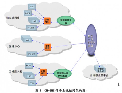

  為了降低設(shè)備投資風(fēng)險(xiǎn),CM-IMS在部署初期采用分省和區(qū)域中心相結(jié)合的組網(wǎng)方案,并設(shè)置全國(guó)級(jí)業(yè)務(wù)平臺(tái)。CM-IMS計(jì)費(fèi)系統(tǒng)組網(wǎng)架構(gòu)如圖3所示。
  總體要求如下:
  獨(dú)立建網(wǎng)省、區(qū)域接入省BOSS系統(tǒng)從計(jì)費(fèi)網(wǎng)關(guān)采集話單,并由省級(jí)BOSS系統(tǒng)分揀漫游話單送至一級(jí)BOSS系統(tǒng)進(jìn)行結(jié)算。
  區(qū)域中心業(yè)務(wù)平臺(tái)和P-CSCF的話單由集團(tuán)一級(jí)BOSS系統(tǒng)/南方基地BOSS系統(tǒng)從區(qū)域中心計(jì)費(fèi)網(wǎng)關(guān)直采并進(jìn)行分揀,然后分發(fā)到各省BOSS系統(tǒng)進(jìn)行計(jì)費(fèi)和結(jié)算。
  全國(guó)級(jí)業(yè)務(wù)平臺(tái)(多媒體彩鈴AS)話單由一級(jí)BOSS系統(tǒng)直采,并分發(fā)到各省BOSS系統(tǒng)進(jìn)行計(jì)費(fèi)。
