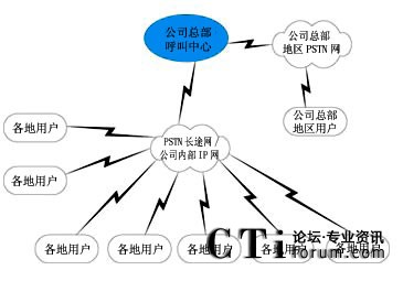

  語音線路的接入大致方式有兩種:一種是通過PSTN進(jìn)行國內(nèi)漫游,需要申請一個全國范圍的特服號碼并與電信運(yùn)營商洽談,在需要開通的地區(qū)由電信運(yùn)營商開通本地的接入。除公司總部所在地區(qū)用戶以外,其它省市用戶撥打的電話,都要通過長途通信線路匯接到呼叫中心進(jìn)行處理。另一種是通過企業(yè)內(nèi)部IP網(wǎng),在每個分公司的本地網(wǎng)分別設(shè)置IP電話網(wǎng)關(guān),在總公司設(shè)置IP電話匯接網(wǎng)關(guān),使各分公司本地網(wǎng)用戶的電話通過當(dāng)?shù)豂P電話網(wǎng)關(guān)匯接到總公司呼叫中心。
這兩種語音線路接入的系統(tǒng)結(jié)構(gòu)拓?fù)鋱D示例如下,其中只是語音網(wǎng)絡(luò)不同:
集中式呼叫中心架構(gòu)
圖2.7 集中式呼叫中心網(wǎng)絡(luò)結(jié)構(gòu)圖
  第一種接入方式會有較大的話費支出,第二種接入方式對企業(yè)內(nèi)部的網(wǎng)絡(luò)帶寬要求比較高,因為為了保證話音質(zhì)量,該數(shù)據(jù)流在網(wǎng)絡(luò)中的優(yōu)先權(quán)比較高,當(dāng)話務(wù)量大時,有可能影響其他業(yè)務(wù)的運(yùn)行,同時也會帶來初期建設(shè)成本中軟件費用的增加。
