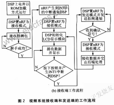

1.4.3 接收端的工作流程
  接收端上電初始化的情況基本與發(fā)送端一致,但要將nRF2dL01(按預(yù)定地址)設(shè)定為接收模式以接收檢測信號。檢測到相符的地址后,nRF24L0l的自動應(yīng)答功能會發(fā)送應(yīng)答信號給發(fā)送端以確認(rèn)收到信號,此時雙方“握手”成功。接著,通過INTO中斷通知DSP,使得DSP重新將nRF24LOl設(shè)定為接收模式以接收來自發(fā)送端的連續(xù)視頻流,并且打開LCD模塊準(zhǔn)備顯示視頻。最后DSP通過SDRAM緩沖視頻流,送給LCD顯示(若LCD等其他后端模塊為并行接口,則需要將數(shù)據(jù)轉(zhuǎn)化成并行數(shù)據(jù)格式)。至此,系統(tǒng)已經(jīng)能實現(xiàn)實時視頻數(shù)據(jù)的無線傳輸,實時視頻流的分辨率為QQVGAl60×120(@13fps)。
  在視頻流的顯示過程中,若用戶按下拍照按鈕,則產(chǎn)生INTl中斷通知DSP,DSP會將nRF24LOl設(shè)定為發(fā)送模式并發(fā)送拍照通知信號。收到應(yīng)答信號后,nRP24L0l返回接收模式準(zhǔn)備接收圖像數(shù)據(jù),接收完成后會自動發(fā)送確認(rèn)信號以表示圖像數(shù)據(jù)接收成功。最后,DSP將圖像數(shù)據(jù)交由后端模塊處理。至此.系統(tǒng)實現(xiàn)了圖像的無線拍攝功能,拍照效果為1280×960(@130萬像素),基本上能滿足拍照要求。
  視頻系統(tǒng)接收端和發(fā)送端的工作流程如圖2所示。

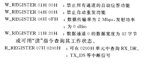

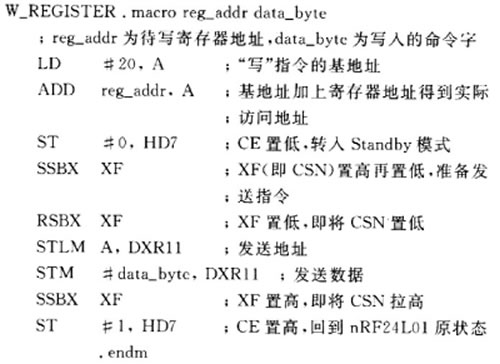

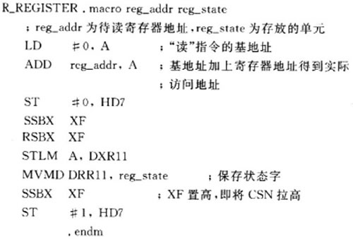

2.2.4 部分程序示例
  (1)寫nRF24L01寄存器
  (2)讀nRF24L01寄存器
