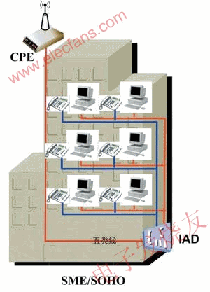

A.WiMAX客戶端+IAD
  接入方式A可以同時(shí)滿足客戶的VoIP語(yǔ)音和數(shù)據(jù)上網(wǎng)的需求,根據(jù)IAD(綜合接入設(shè)備)的具體配置,可以實(shí)現(xiàn)4~24等多種規(guī)格的POTS接口以及1~2路10M/100M以太網(wǎng)接口。在應(yīng)用時(shí),需要注意的事項(xiàng)如下:
  應(yīng)用場(chǎng)景: 寫字樓、政府大樓、開發(fā)區(qū)或工業(yè)園區(qū)、話吧、批發(fā)市場(chǎng)。
圖:WiMAX客戶端+IAD方式

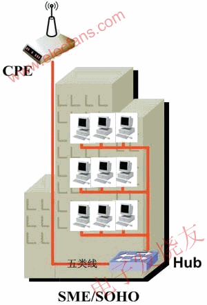

B.WiMAX客戶端+HUB
  接入方式B可以滿足客戶單純的數(shù)據(jù)上網(wǎng)需求,但是由于HUB屬于物理層的設(shè)備,不支持VLAN劃分和基于端口的業(yè)務(wù)優(yōu)先級(jí)保障,出于客戶體驗(yàn)效果和今后業(yè)務(wù)發(fā)展的考慮,在應(yīng)用時(shí),需要注意的事項(xiàng)如下:
  應(yīng)用場(chǎng)景: 寫字樓、網(wǎng)吧、休閑場(chǎng)所。
WiMAX客戶端+HUB方式
圖:WiMAX客戶端+HUB方式
