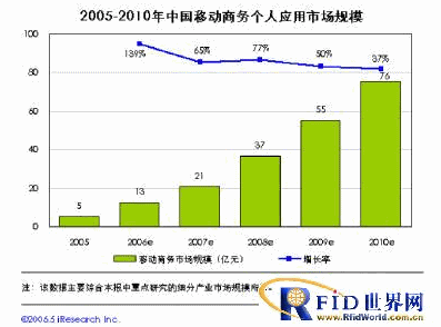

  近年來,全球移動支付市場呈現(xiàn)高速增長的發(fā)展態(tài)勢。全球移動支付收入自2004年起實(shí)現(xiàn)成倍增長,從2002年的55億美元,增長到2005年的近200億美元,平均年增長率超過100%。全球已有30多個國家和地區(qū)開展了移動支付業(yè)務(wù),而東亞地區(qū)被視作全球移動支付增長最快的區(qū)域,韓國、日本是當(dāng)前全球領(lǐng)先的移動支付發(fā)展國家。目前在韓國,每月有超過30萬人在購買新手機(jī)時會選擇具備能儲存銀行交易資料并進(jìn)行交易信息加密功能的手機(jī);而日本則在移動支付的實(shí)現(xiàn)方式上進(jìn)行了大膽而成功的嘗試,F(xiàn)elica近距離非接觸通信技術(shù)在日本逐漸盛行,在短短的大半年時間里,新增用戶數(shù)超過300萬,安裝非接觸式芯片讀卡器的零售商累計達(dá)到2萬多家。從交易規(guī)模來看,根據(jù)研究咨詢公司BWCS的預(yù)測,預(yù)計到2010年,全球僅移動現(xiàn)場支付(不包括虛擬支付)的市場規(guī)模將達(dá)到3800億美元。我國移動電子商務(wù)近些年來也得到了極大的發(fā)展,具體數(shù)據(jù)由如下圖所示:

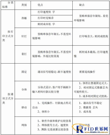

  目前市場上的POS機(jī)的類型可總結(jié)圖如下:
  由上表可知,目前市場上的POS終端是多種多樣的,但不管是以上的哪種POS終端,其實(shí)現(xiàn)的功能是一樣的,從而得出其刷卡流程均相同。

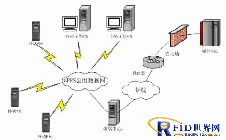

  傳統(tǒng)的無線POS結(jié)構(gòu)如下:
傳統(tǒng)無線POS結(jié)構(gòu)
圖:傳統(tǒng)無線POS結(jié)構(gòu)
  傳統(tǒng)的無線POS交易流程:
  (1)無線POS采集用戶數(shù)據(jù)。
  (2)無線POS在無線環(huán)境中發(fā)出GPRS接入請求,在線路暢通的條件下,發(fā)送數(shù)據(jù)到GPRS網(wǎng)絡(luò)。
 。3)數(shù)據(jù)經(jīng)GPRS網(wǎng)絡(luò)送至移動信息服務(wù)器,經(jīng)過運(yùn)營商數(shù)據(jù)網(wǎng)絡(luò),匯總移動公司的應(yīng)用程序服務(wù)器。
 。4)應(yīng)用程序服務(wù)器經(jīng)過數(shù)據(jù)處理后,通過專線將數(shù)據(jù)發(fā)送到銀行的防火墻。
 。5)經(jīng)過數(shù)據(jù)包安全檢查和IP地址轉(zhuǎn)換后,數(shù)據(jù)送至銀行POS服務(wù)器。
  (6)數(shù)據(jù)經(jīng)過中間業(yè)務(wù)平臺、銀行賬務(wù)主機(jī)處理之后,返回到POS服務(wù)器。
  (7)POS服務(wù)器將信息反饋給移動公司的應(yīng)用程序服務(wù)器。
 。8)移動公司的應(yīng)用程序服務(wù)器將應(yīng)答數(shù)據(jù)返回給相應(yīng)的移動信息服務(wù)器。

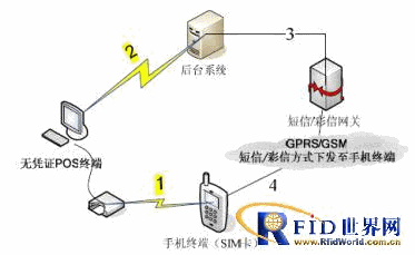

  第1步:手機(jī)終端在無紙化憑證的POS終端進(jìn)行刷卡(刷卡可以通過13.56M,2.4G方式等),用戶在POS終端顯示刷卡成功后即可以離開。無需等待憑條打印。
  第2步:POS終端將用戶的刷卡信息保存至本地,并同時將用戶刷卡信息通過GPRS聯(lián)網(wǎng)發(fā)送至后臺系統(tǒng)。
  第3步:后臺系統(tǒng)將用戶刷卡信息處理生成憑證信息之后將此憑證信息發(fā)送給短信/彩信網(wǎng)關(guān)(此憑證信息形式可以為經(jīng)過加密了的短信或彩信,也可以為二維碼等可以驗(yàn)證的形式)。
  第4步:短信/彩信網(wǎng)關(guān)將此憑證信息發(fā)送至用戶手機(jī)終端,以便于用戶對此刷卡操作進(jìn)行憑證備份。
