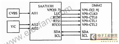

  2.2 視頻輸入模塊
  DM642具有三個(gè)視頻端口,支持多種分辨率和標(biāo)準(zhǔn),如CCIR601、ITU-BT.656、BT.1120等,每個(gè)端口為20bit位寬,可以被靈活的配置為一個(gè)20/16bit或兩個(gè)10/8bit通道。同時(shí),每個(gè)端口都可配置為視頻輸入或視頻輸出。本系統(tǒng)中采用VP0與SAA7113H相連進(jìn)行視頻輸入采集。
  SAA7113H為9bit視頻解碼器,其內(nèi)部有由視頻源選擇、反混疊濾波器和ADC組成的兩通道模擬預(yù)處理電路、增益控制、時(shí)鐘發(fā)生電路(CGC)、多標(biāo)準(zhǔn)數(shù)字解碼器、亮度飽和度控制電路等組成。
  它支持PAL、NATSC等多種視頻輸入格式,輸出支持標(biāo)準(zhǔn)的ITU.656YUV4∶2∶28bit格式,通過(guò)I2C總線(xiàn)進(jìn)行控制,只需一個(gè)24.576MHz外部晶振,采用3.3V電源、具有小于0.5W的功耗。SAA7113H與DM642接口見(jiàn)圖2。

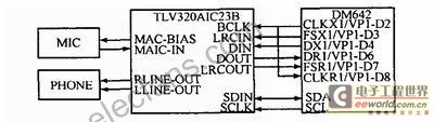

  2.3 音頻輸入輸出(CODEC)模塊
  DM642具有多通道音頻串行端口(McASP)和兩個(gè)多通道有緩存的串口(McBSPs),但它們是與視頻端口復(fù)用的,本系統(tǒng)中采用VP1中的McBSPs1作為與音頻Codec連接的接口。
  TLV320AIC23B是TI推出的一款高性能的立體聲音頻Codec芯片,內(nèi)置耳機(jī)輸出放大器,支持MIC和LINEIN兩種輸入方式(二選一),且對(duì)輸入和輸出都具有可編程增益調(diào)節(jié)。
  AIC23B的模數(shù)轉(zhuǎn)換(ADCs)和數(shù)模轉(zhuǎn)換(DACs)部件高度集成在芯片內(nèi)部,采用了先進(jìn)的Sigma-delta過(guò)采樣技術(shù),可以在8k到96k的頻率范圍內(nèi)提供16bit、20bit、24bit和32bit的采樣,ADC和DAC的輸出信噪比分別可以達(dá)到90dB和100dB。
  AIC23B還具有很低的能耗,回放模式下功率僅為23mW。
  AIC23B與DM642接口見(jiàn)圖3。

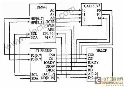

  2.5 DE及USB通信模塊
  本系統(tǒng)中對(duì)采集視頻要進(jìn)行本地?cái)?shù)據(jù)存儲(chǔ),采用CF卡或IDE硬盤(pán)來(lái)保存數(shù)據(jù),在通過(guò)USB2.0將保存于CF卡或DE硬盤(pán)中的數(shù)據(jù)在需要時(shí)讀出。DM642與DE接口通過(guò)GAL16LV8產(chǎn)生的信號(hào)進(jìn)行控制。
  TUSB6250采用內(nèi)嵌8051內(nèi)核的USB2.0到ATA/ATAPI橋接器,其完全兼容USB2.0標(biāo)準(zhǔn),支持八個(gè)可配置終端(四路輸入和四路輸出)。內(nèi)部集成USB存儲(chǔ)設(shè)備傳輸協(xié)議,與ATA/ATAPI設(shè)備無(wú)縫連接。
  內(nèi)部集成的60MHz8051微處理器指令速度可達(dá)30MIPS,40kbyteRAM可靈活的配置為數(shù)據(jù)或代碼RAM,13個(gè)通用I/O口能進(jìn)行各種通信和控制使用,并有I2C接口。在本系統(tǒng)中通過(guò)I2C和HPI總線(xiàn)實(shí)現(xiàn)DSP和TUSB6250之間的通信。DE及USB部分接口見(jiàn)圖5。
