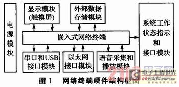

  1.1 系統(tǒng)硬件結構
  如圖1所示,系統(tǒng)由嵌入式網(wǎng)絡終端、電源模塊、以太網(wǎng)口模塊、串口和USB接口模塊、顯示模塊(觸摸屏)、語音采集和播放模塊、外部數(shù)據(jù)存儲模塊以及系統(tǒng)工作狀態(tài)指示和接口模塊構成。其中,嵌入式網(wǎng)絡終端采用三星公司專門針對手持設備而設計的S3C2440A-40微處理器。

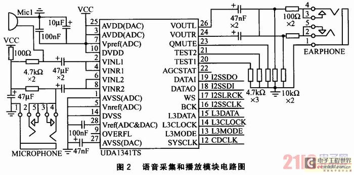

  1.2 語音采集和播放模塊
  語音采集和播放模塊的作用是將音頻模擬信號轉換為數(shù)字信號,并對信號進行PCM編碼。其電路如圖2所示。采用Philips公司的UDA1341 TS型立體聲音頻CODEC進行音頻編解碼。該芯片提供2個麥克風輸入,可實現(xiàn)單端輸入、差分輸入等靈活配置,并設置了可編程增益放大器和自動增益控制器,可保證高質量的音頻獲。煌瑫r,還集成了聽筒和喇叭輸出的驅動器,喇叭音量可以通過編程調整。S3C2440A-40微處理器與UDA1341TS編解碼器通過I2S總線直接相連,并采用DMA發(fā)送/接收方式,完成系統(tǒng)的錄音和放音。

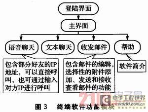

  3.1 終端軟件的功能模塊
  終端軟件功能模塊如圖3所示。此終端軟件可為用戶提供良好的交互界面。
  3.2 VOIP終端軟件主流程
  用戶打開終端軟件,可以根據(jù)自己的需要選擇語音聊天、文本聊天或者收發(fā)郵件。進行語音聊天前,用戶可以直接在好友欄中選擇聊天對象,也可直接輸入對方的IP進行連接。語音聊天的過程是:說話方,麥克風采集模擬語音信號→語音芯片采集量化編碼→嵌入式系統(tǒng)對信號進行壓縮編碼→RTP格式打包→UDP格式打包→IP格式打包→Internet網(wǎng)絡傳輸;收聽方,接收語音數(shù)據(jù)→去IP/UDP/RTP包頭→嵌入式系統(tǒng)對信號解碼→語音芯片將數(shù)字語音信號轉為模擬信號→揚聲器播放。

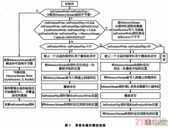

  4.1.1 Get Voice Data()函數(shù)
  具體流程如圖4所示。從網(wǎng)絡上獲取的數(shù)據(jù)實際是由Local Socket.Begin Receive From()函數(shù)提取網(wǎng)絡數(shù)據(jù),再經(jīng)接收數(shù)據(jù)函數(shù)轉移給Get Voice Data()函數(shù),Get Voice Data()函數(shù)提取后放入語音緩沖區(qū)供音頻編解碼器提取并播放。Get Voice Data()函數(shù)首先用支持存儲區(qū)為內存的流Memory Stream從緩沖區(qū)讀取數(shù)據(jù)byte Receive,將字節(jié)塊寫入當前流:
  Memory Stream.Write(byte Receive,0,intReceive)
  當流中存儲的數(shù)據(jù)達到一定數(shù)據(jù)量時就播放語音:SecondaryBuffer.Write(0,Memory Stream,int Postion Write-in-tPostioPlay,LockFlag.From Write Cursor)Secondary Buffer.Play(0,Buffer Play Flags.Default)

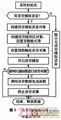

  4.1.2 采集音頻編碼器語音數(shù)據(jù)
  從音頻編解碼器中獲取數(shù)據(jù)時,首先通過UDA1341TS采集語音信號放入語音捕捉緩存區(qū),應用程序再從語音捕捉緩沖獲取語音信號并發(fā)送。具體程序流程如圖5所示。

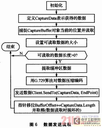

  4.2.2 數(shù)據(jù)發(fā)送函數(shù)
  數(shù)據(jù)發(fā)送函數(shù)的作用是將語音捕捉緩沖區(qū)的數(shù)據(jù)通過Client.SendTo(CaptureData,EndPoint)函數(shù)發(fā)送到網(wǎng)絡上。當線程發(fā)現(xiàn)有數(shù)據(jù)要讀取(即線程被觸發(fā))時,就會循環(huán)調用數(shù)據(jù)發(fā)送函數(shù),直到?jīng)]有可讀的數(shù)據(jù)為止。CaptureBuffer為語音捕捉緩沖區(qū)對象。數(shù)據(jù)發(fā)送流程如圖6所示。
