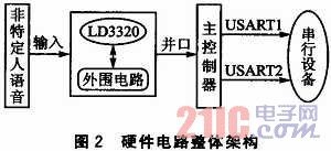

  如圖2所示,硬件電路主要包括主控核心部分和語音識別部分。語音進(jìn)入語音識別部分后,將處理過的數(shù)據(jù)并行傳輸?shù)街骺刂破,主控制器?jīng)過處理后,發(fā)送命令數(shù)據(jù)到USART,USART可用于擴(kuò)展外圍串行設(shè)備,如語音合成模塊等。

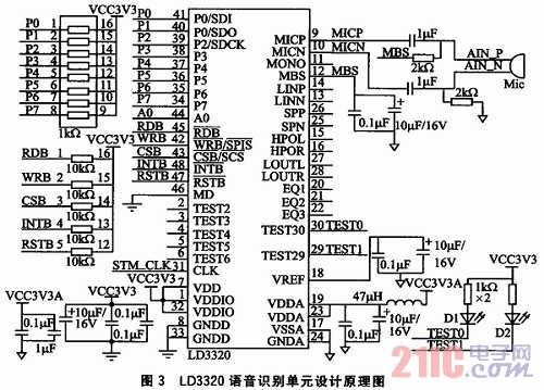

  圖3為語音識別部分原理圖,參照了ICRoute發(fā)布的LD3320數(shù)據(jù)手冊進(jìn)行設(shè)計。LD3320的內(nèi)部集成了快速穩(wěn)定的優(yōu)化算法,不需外接Fla-sh、RAM,不需要用戶事先訓(xùn)練和錄音而完成非特定人語音識別,識別準(zhǔn)確率高。
  圖中,LD3320采用并行方式直接與STM32F103C8T6相接,均采用1kΩ電阻上拉,A0用于判斷是數(shù)據(jù)段還是地址段;控制信號,復(fù)位信號以及中斷返回信號INTB與STM32F103C8T6直接相連,采用10kΩ電阻上拉,輔助系統(tǒng)穩(wěn)定工作;和STM32F103C8T6采用同一個外部8 MHz時鐘;發(fā)光二極管D1、D2用于復(fù)位后的上電指示;MBS(引腳12)作為麥克風(fēng)偏置,接了一個RC電路,保證能輸出一個浮動電壓給麥克風(fēng)。

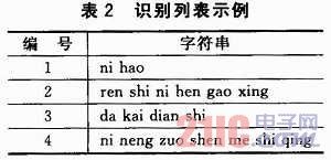

  ②寫入識別列表。列表的規(guī)則是,每個識別條目對應(yīng)一個特定的編號(1個字節(jié)),編號可以相同,可以不連續(xù),但是數(shù)值要小于256(00H~FFH)。本芯片最多支持50個識別條目,每個識別條目是標(biāo)準(zhǔn)普通話的漢語拼音(小寫),每2個字(漢語拼音)之間用一個空格間隔。本文中采取了連續(xù)不同編號的識別條目,表2是簡單的示例。

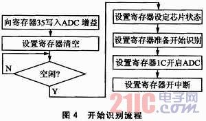

 、坶_始識別。設(shè)置幾個相關(guān)的寄存器,即可開始語音的識別。圖4是相關(guān)的流程。ADC通道即為麥克風(fēng)輸入通道,ADC增益也就是麥克風(fēng)音量,可設(shè)定值00H~7FH,建議設(shè)置值為40H~6FH,值越大代表MIC音量越大,識別啟動越敏感,但可能帶來更多誤識別;值越小代表MIC音量越小,需要近距離說話才能啟動識別功能,好處是對遠(yuǎn)處的干擾語音沒有反應(yīng)。本文中設(shè)定值為43H。

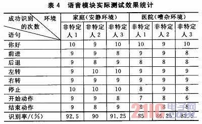

  為了保證設(shè)計的語音識別模塊的語音識別率、穩(wěn)定性和響應(yīng)時間,本文對所描述的語音識別模塊做了相應(yīng)的測試,測試環(huán)境分別為安靜的家庭環(huán)境和嘈雜的醫(yī)院環(huán)境,共8條語音指令,對每條語音指令分別進(jìn)行10次測試,每個環(huán)境下對每個特定人的總實(shí)驗(yàn)次數(shù)為80次,記錄成功識別的次數(shù)。測試結(jié)果如表4所列。
  測試中的3個非特定人中,非特定人1為女性,非特定人2和非特定人3為男性。由表中數(shù)據(jù)可以看出,家庭環(huán)境下對非特定人的語音識別率可達(dá)到90%以上,嘈雜的醫(yī)院環(huán)境下的語音識別率也可達(dá)82.5%以上。識別率方面,在嘈雜環(huán)境下比在安靜環(huán)境下的語音識別率有所降低;穩(wěn)定性方面,在安靜環(huán)境下系統(tǒng)的穩(wěn)定性較好,語音說1遍,最多說2遍模塊就可以做出正確的響應(yīng);在噪聲環(huán)境下,系統(tǒng)的穩(wěn)定性有所下降,個別語音命令需要說3遍甚至3遍以上才能被模塊準(zhǔn)確識別;實(shí)時性方面,在安靜環(huán)境下的語音能保證系統(tǒng)響應(yīng)的實(shí)時性,響應(yīng)時間一般不超過1 s,在噪聲環(huán)境下的響應(yīng)時間相對長一些。
