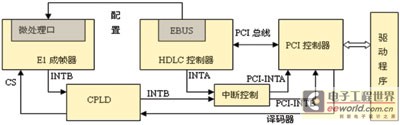

  按照NGN網(wǎng)絡(luò)測(cè)試儀的總體設(shè)計(jì)方案,NO.7信令采集卡在測(cè)試儀中是以PCI插槽板卡存在的。NO.7信令通過(guò)帶有高阻適配器的E1數(shù)據(jù)采集線從網(wǎng)絡(luò)上被提取后就送到成幀器芯片IDT82P2284中,數(shù)據(jù)經(jīng)過(guò)IDT82P2284處理后來(lái)到了CN8478的串口,在CN8478中形成的HDLC幀被送到上層軟件進(jìn)行協(xié)議分析處理。本卡可以實(shí)現(xiàn)16路監(jiān)測(cè)、4路仿真。

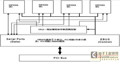

  NO.7信令采集卡在硬件上主要由以下單元組成:HDLC邏輯層MUSYCC(CN8478)、物理層E1成幀器(IDT82P2284)、CPLD邏輯控制器、RJ45網(wǎng)絡(luò)接口、高阻適配器等。本采集卡的硬件設(shè)計(jì)框圖如圖2所示。

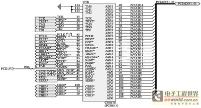

  CN8478是一個(gè)PCI多功能設(shè)備,它包括了以下幾個(gè)部分:一個(gè)主接口Host Interface、8個(gè)串口Serial Interface、1個(gè)擴(kuò)展總線口Expansion Bus Interface(EBUS)、一個(gè)邊界掃描口Boundary Scan and Test Access。其中,主接口又由四個(gè)部分組成:設(shè)備配置寄存器、PCI功能0的配置空間、PCI功能1的配置空間、PCI接口。串口也有四個(gè)組成部分:中斷控制器、DMAC、位級(jí)處理器BLP、接收和發(fā)送端口。主接口主要提供CN8478與PC之間的接口,完成設(shè)備寄存器配置和PCI功能區(qū)配置區(qū)間的讀寫(xiě),串口主要完成主接口和IDT82P2284的數(shù)據(jù)傳遞,同時(shí)根據(jù)需要產(chǎn)生中斷,并報(bào)知PC;EBUS接口通過(guò)內(nèi)置的MPU(微處理器單元)主要完成外圍設(shè)備的擴(kuò)展,這里用來(lái)對(duì)IDT82P2284的寄存器讀寫(xiě)以實(shí)現(xiàn)對(duì)其進(jìn)行控制;邊界掃描在此系統(tǒng)中不用。圖3為CN8478的PCI接口設(shè)計(jì)原理圖。

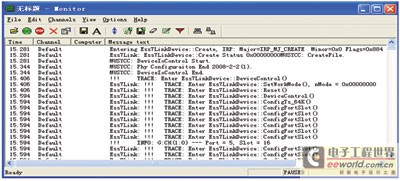

  調(diào)試本驅(qū)動(dòng)程序,本設(shè)計(jì)使用了一個(gè)KDebugOnlyTrace類(lèi)對(duì)象在DriverMonitor中輸出調(diào)試跟蹤信息,同時(shí)也經(jīng)常借助于SoftICE來(lái)查看內(nèi)存值以確認(rèn)共享體的配置信息。圖4為使用DriverMonitor輸出的調(diào)試信息。
