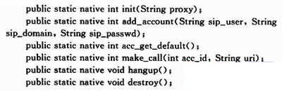

  為各個(gè)待實(shí)現(xiàn)的類新建一個(gè)包,可以命名為“com.a(chǎn)ndroid.VoIP.pjsip”,在該包中添加該系統(tǒng)相關(guān)的一些類,主要有如下6個(gè)類:
  這些類分別為上節(jié)中原理各個(gè)步驟的實(shí)現(xiàn)。這部分僅僅是為C庫(kù)的調(diào)用提供一個(gè)接口,因此具體的實(shí)現(xiàn)將放在本地C/C++程序中。

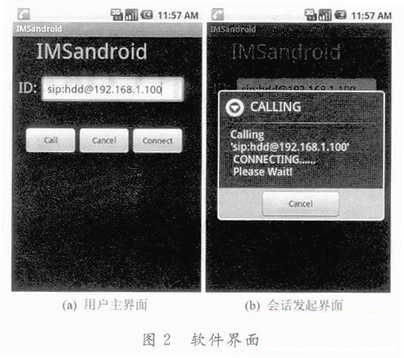

  用戶接口是通過(guò)Android SDK來(lái)實(shí)現(xiàn)的,這部分幾乎全都是Java語(yǔ)言,由于UI不是本文的重點(diǎn),因此只介紹一個(gè)簡(jiǎn)單的界面,實(shí)際應(yīng)用中用戶交互是非常重要的。為了實(shí)現(xiàn)所需的功能,至少需要一個(gè)文本框來(lái)提供SIP地址,以及兩個(gè)按鍵來(lái)控制會(huì)話發(fā)起和結(jié)束。另外,在呼叫與通話過(guò)程中,還需要一個(gè)頁(yè)面來(lái)顯示,這里可以通過(guò)對(duì)話框來(lái)顯示,最后的界面如圖2所示。

  封裝后安裝到Android手機(jī)、MID或虛擬機(jī)中,并發(fā)起會(huì)話。與開源SIP軟件Linphone通信的結(jié)果如圖2所示。
