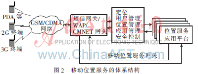

  2 移動位置服務的體系結構設計
  移動位置服務是移動運營商提供給移動用戶的增值服務,因此實施移動位置服務應該充分利用運營商的現(xiàn)有網(wǎng)絡投資。根據(jù)現(xiàn)有移動通信的網(wǎng)絡結構,提出了如圖2所示的系統(tǒng)結構。這種結構是在現(xiàn)有移動通信網(wǎng)絡實體上的延伸,增加了移動位置服務網(wǎng)關模塊和移動位置應用平臺模塊。移動位置服務網(wǎng)關完成相當多的功能,如用戶管理、位置管理、應用管理、定位等,許多有關用戶的定位信息都在服務網(wǎng)處理,并提交給位置服務應用平臺。位置服務應用平臺類似于一臺服務器,它與移動用戶終端進行交互,將用戶的定位信息通過合適的數(shù)據(jù)格式傳輸給訂制了該業(yè)務的用戶。
  3 移動位置服務網(wǎng)關
  移動位置服務網(wǎng)關是本系統(tǒng)中開發(fā)的一個重要的部件。它一方面要為服務提供商提供各種基于XML協(xié)議的二次開發(fā)接口,提供地理信息服務、定位等功能;另一方面要為移動運營商提供各種運營維護管理功能,如定位、用戶鑒權、計費等各種服務。移動定位服務網(wǎng)關系統(tǒng)特性包括:
  (1)支持開放標準的應用程序接口/協(xié)議、多廠家設備及定位技術。通過標準化的接口,與不同的無線網(wǎng)絡定位設備提供商;支持多種定位方式;提供標準的A接口,以XML、SOAP方式連接;支持與WAP以及SMS的連接,支持2G/3G等不同網(wǎng)絡。
  (2)提供位置信息的安全控制及用戶鑒權。
  (3)運營商可通過多種渠道提供服務與應用,有些位置服務適合使用SMS提供,有些適合使用WAP/Web提供。移動位置服務網(wǎng)關提供了多套接口,以方便運營商提供服務。
  (4)應對大規(guī)模并發(fā)用戶訪問能力。

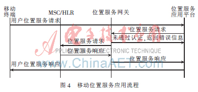

  4.2 位置服務應用程序設計流程
  移動位置服務的應用程序設計流程如圖4所示。
  整個過程為:
  (1)移動終端通過移動網(wǎng)絡訪問位置應用服務,發(fā)送服務請求代碼給位置服務應用平臺,然后位置服務應用判斷該用戶申請的服務類型后,由位置服務應用平臺向位置服務網(wǎng)關提交該用戶的位置服務請求。
  (2)位置服務網(wǎng)關對該用戶進行認證和安全處理,如通過,設置為成功;如未通過,設置則為失敗。
  (3)在通過認證的情況下,位置服務網(wǎng)關根據(jù)請求參數(shù)發(fā)送給運營商網(wǎng)絡中的相關網(wǎng)絡實體,一般是移動業(yè)務交換中心MSC(Mobile Switching Center)和歸屬位置寄存器HLR(Home Location Register),由MSC進行定位運算,計算完畢后將參數(shù)返回給位置服務網(wǎng)關,位置服務網(wǎng)關再將接收到的參數(shù)處理后返回該用戶的最新位置信息給位置服務應用平臺。
  (4)如果位置服務應用平臺收到正確的位置信息,將根據(jù)位置和地圖服務器進行綜合處理,生成相應的圖片和文字信息。最后位置服務應用平臺對生成結果(成功或失敗)信息打包,通過移動網(wǎng)絡返回給移動用戶終端,移動用戶在便攜式移動終端(如PDA、Pocket PC等)上可以接收到顯示的位置信息。
