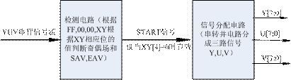

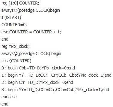

  由于YUV信號(hào)在模擬信號(hào)中是交織著的,所以需要一個(gè)信號(hào)選擇電路。YUV一共是三路信號(hào),設(shè)計(jì)一個(gè)計(jì)數(shù)器進(jìn)行選擇,計(jì)數(shù)是O和2時(shí),是UV信號(hào),計(jì)數(shù)是1和3時(shí)是Y信號(hào),完成的實(shí)際上是串行信號(hào)轉(zhuǎn)并行信號(hào)的過(guò)程。以上過(guò)程可以用圖3的原理框圖來(lái)表示。
  圖3 YUV信號(hào)的采集、分配原理圖

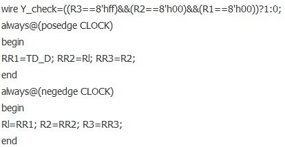

  在硬件描述語(yǔ)言中,完成上述過(guò)程還是比較簡(jiǎn)單的。例如檢測(cè)電路,只要描述一個(gè)移位寄存器就可以了,具體代碼如下:
  其中的wire變量Y_check就是當(dāng)檢測(cè)到FF,00,00的時(shí)候就為1的標(biāo)志。根據(jù)上文所述,區(qū)分SAV和EAV是根據(jù)XY來(lái)決定,區(qū)分奇偶場(chǎng)是根據(jù)XY來(lái)區(qū)分,所以只有隨后的信號(hào)是SAV的時(shí)候,信號(hào)分配電路才有效,所以需要描述一段邏輯來(lái)判斷,代碼如下:
  START信號(hào)就是開(kāi)始信號(hào)采集、分配的標(biāo)志,只有當(dāng)TD_D=0也就是START= 1時(shí)信號(hào)分配電路才會(huì)工作。串轉(zhuǎn)并電路代碼如下:
  以上代碼完成了圖3的功能,輸入的信號(hào)名為T(mén)D_D,輸出的三路信號(hào)是Cbb,YY,Crr。注意到還有個(gè)YPix_clock,實(shí)際上是27M的2分頻,這個(gè)時(shí)鐘非常有用,在下面將詳細(xì)闡述。

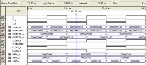

  使用的信號(hào)包括:數(shù)據(jù)信號(hào)data_a,dat_b;讀寫(xiě)有效信號(hào)wren_a,wren_b;地址信號(hào)address_a,address_b;時(shí)鐘信號(hào)clock_a,clock_b;輸出數(shù)據(jù)信號(hào)q_a,q_b?梢钥吹剿械男盘(hào)都是成對(duì)出現(xiàn)的,就是為了進(jìn)行乒乓方式的數(shù)據(jù)傳輸。分成了兩個(gè)RAM區(qū)域,A和B,相當(dāng)于前面講乒乓方式里的數(shù)據(jù)緩沖模塊1和2。兩個(gè)RAM塊是交替著讀寫(xiě)(由I_a和I_b決定),輸出數(shù)據(jù)流也是由I決定。剛說(shuō)到寫(xiě)時(shí)鐘是13.5M,讀時(shí)鐘是27M,所以clock_a和clock_b必須是讀寫(xiě)時(shí)鐘切換著輸入,而且地址的計(jì)數(shù)也不一樣,寫(xiě)周期時(shí)候地址增加的時(shí)鐘是13.5M,讀周期地址增加的時(shí)鐘是27M。所以每行的數(shù)據(jù)讀了兩遍,相當(dāng)于隔行變逐行。圖6在Qartus II下RAM的乒乓操作功能仿真圖:
  圖6 RAM的乒乓操作仿真圖

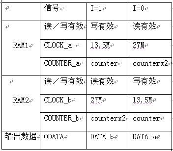

  RAM塊進(jìn)行乒乓方式操作信號(hào)的分配表如下:

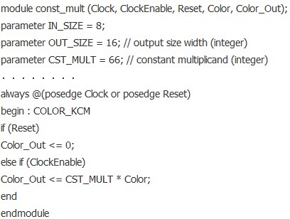

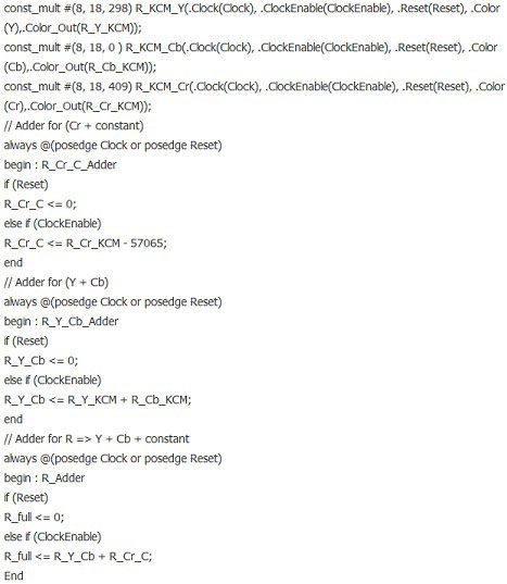

  用Verilog HDL編寫(xiě)代碼,實(shí)現(xiàn)YUV到RGB的轉(zhuǎn)化。其中共包括3個(gè)模塊跟1個(gè)仿真激勵(lì)。在模塊const_mult中,主要實(shí)現(xiàn)乘法運(yùn)算,主要代碼如下:
  模塊csc.v中,調(diào)用const_mult模塊,通過(guò)參數(shù)傳遞改變參數(shù)IN_SIZE,OUT_SIZE,CST_MULT的值,然后實(shí)現(xiàn)加法運(yùn)算。
  以R = (1/256) * ( 298*Y + 409*Cr - 57065 )為例,主要代碼如下:
  用以實(shí)現(xiàn)G、B的代碼與上面類似,在此不再贅述。以下代碼實(shí)現(xiàn)R_full*1/256功能。

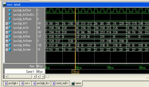

  主模塊yuv2rgb實(shí)現(xiàn)子模塊的調(diào)用,用Modelsim進(jìn)行了仿真。仿真波形如圖7所示:
