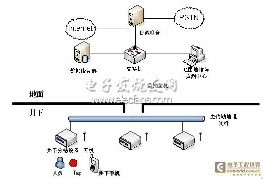

  系統(tǒng)分為井下設(shè)備和井上設(shè)備,如圖1所示。
系統(tǒng)組網(wǎng)拓?fù)鋱D
圖1 系統(tǒng)組網(wǎng)拓?fù)鋱D
  井上設(shè)備包括:地面通信與監(jiān)測(cè)中心控制計(jì)算機(jī)、IP調(diào)度臺(tái)、數(shù)據(jù)服務(wù)器和交換機(jī);井下設(shè)備由井下分站設(shè)備、連接光纜、井下手機(jī)、識(shí)別卡等組成。
  本質(zhì)安全型無(wú)線以太網(wǎng)移動(dòng)通信終端通過(guò)無(wú)線網(wǎng)絡(luò)與礦用多媒體通信接入網(wǎng)關(guān)互聯(lián);IP調(diào)度臺(tái)通過(guò)以太網(wǎng)與網(wǎng)關(guān)連接;多媒體通信接入網(wǎng)關(guān)之間通過(guò)光纖互連組成千兆多環(huán)型或環(huán)型與鏈型或星型的任意組合網(wǎng)絡(luò);識(shí)別卡通過(guò)無(wú)線網(wǎng)絡(luò)與礦用多媒體通信接入網(wǎng)關(guān)互聯(lián)。數(shù)據(jù)服務(wù)器模塊包括網(wǎng)絡(luò)管理服務(wù)器、人員定位服務(wù)器和視頻管理平臺(tái)服務(wù)器,網(wǎng)絡(luò)管理服務(wù)器、人員定位服務(wù)器和視頻管理平臺(tái)服務(wù)器均通過(guò)以太網(wǎng)與礦用多媒體通信接入網(wǎng)關(guān)連接。

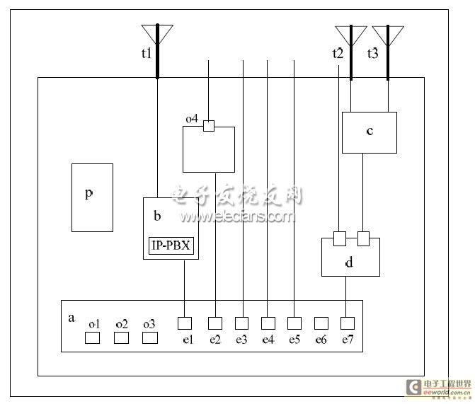

  井下分站作為礦井移動(dòng)通信系統(tǒng)的關(guān)鍵部分,應(yīng)具有多項(xiàng)重要功能。因?yàn)榭紤]到分站的體積重量以及分站內(nèi)部包括多個(gè)功能模塊,不適宜做成本質(zhì)安全型,因此將分站安裝在隔爆殼內(nèi),做成隔爆兼本質(zhì)安全型。分站應(yīng)具有的功能有:工作狀態(tài)指示、語(yǔ)音通信、IP語(yǔ)音交換、人員定位、串行數(shù)據(jù)接入與傳輸、以太網(wǎng)接入、Wi-Fi無(wú)線局域網(wǎng)接入、數(shù)據(jù)存儲(chǔ)、組網(wǎng)與冗余、網(wǎng)絡(luò)管理、遠(yuǎn)程配置和不間斷工作等。分站的功能原理如圖2所示。
分站原理框圖
圖2 分站原理框圖
  礦用分站內(nèi)的冗余以太網(wǎng)模塊a通過(guò)其冗余端口o1、o2進(jìn)行網(wǎng)關(guān)與網(wǎng)關(guān)之間,網(wǎng)關(guān)至地面的互聯(lián),組成冗余網(wǎng)絡(luò)。冗余以太網(wǎng)模塊a通過(guò)其電口e1連接無(wú)線接入點(diǎn)模塊b,無(wú)線接入點(diǎn)模塊b連接發(fā)射天線t1提供基于IEEE802.11標(biāo)準(zhǔn)的無(wú)線以太網(wǎng)絡(luò)覆蓋。冗余以太網(wǎng)模塊a通過(guò)其電口e2連接百兆以太光收發(fā)模塊oe,百兆以太光收發(fā)模塊oe的光信號(hào)輸入端口o4連接井下網(wǎng)絡(luò)攝像機(jī)。冗余以太網(wǎng)模塊a通過(guò)其電口e7連接串口服務(wù)器模塊d,串口服務(wù)器模塊d的一個(gè)RS485/422/232串口d2供互聯(lián)井下總線等設(shè)備使用,另一個(gè)串口d1連接射頻識(shí)別讀卡器模塊c,射頻識(shí)別讀卡器模塊c連接發(fā)射天線t2,接收天線t3,提供無(wú)線定位網(wǎng)絡(luò)的覆蓋。IP-PBX功能模塊內(nèi)置于IEEE802.11無(wú)線接入點(diǎn)模塊中,電源模塊p完成交流到直流的轉(zhuǎn)換,為網(wǎng)關(guān)工作提供電源,其包含的備份電池可在斷電環(huán)境下為網(wǎng)關(guān)提供不間斷供電。
