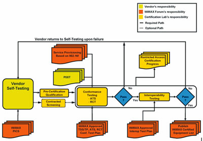

  下面對(duì)WiMAX認(rèn)證測(cè)試流程給出簡(jiǎn)要的介紹,如圖1所示,WiMAX認(rèn)證的基本過(guò)程如下。

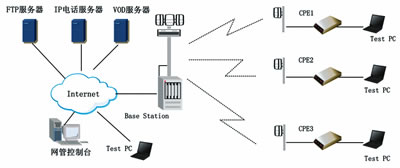

  上文介紹的主要測(cè)試領(lǐng)域側(cè)重實(shí)驗(yàn)室環(huán)境,運(yùn)營(yíng)商在對(duì)設(shè)備經(jīng)過(guò)一定程度上的實(shí)驗(yàn)室測(cè)試后,一般會(huì)進(jìn)一步進(jìn)行外場(chǎng)測(cè)試。在外場(chǎng)測(cè)試中,覆蓋、容量、多終端下的QoS保證、移動(dòng)性、長(zhǎng)時(shí)傳輸能力等方面將成為重點(diǎn)的測(cè)試內(nèi)容,下面就針對(duì)固定WiMAX技術(shù),對(duì)其部分外場(chǎng)測(cè)試內(nèi)容進(jìn)行介紹(典型外場(chǎng)測(cè)試框圖參考圖3)。

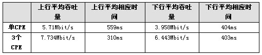

  1.TCP層吞吐量和相應(yīng)時(shí)間
  下面給出單扇區(qū)范圍內(nèi),在64QAM調(diào)制格式的工作方式下,單個(gè)CPE工作和三個(gè)CPE同時(shí)工作時(shí)的吞吐量和響應(yīng)時(shí)間的典型測(cè)試結(jié)果,業(yè)務(wù)類(lèi)型均為BE。
  表 1 單扇區(qū)下的吞吐量/相應(yīng)時(shí)間測(cè)試結(jié)果
  從測(cè)試數(shù)據(jù)可見(jiàn),當(dāng)僅有單個(gè)CPE工作的時(shí)候,整個(gè)系統(tǒng)還沒(méi)有達(dá)到最大上、下行吞吐量,系統(tǒng)的吞吐能力留有部分冗余量。當(dāng)多個(gè)CPE同時(shí)工作的時(shí)候,系統(tǒng)可以達(dá)到最大的利用率。在測(cè)試的過(guò)程中,雖然我們可以發(fā)現(xiàn)上行總吞吐量大于下行總吞吐量,但是對(duì)于這個(gè)測(cè)試結(jié)果的分析往往需要綜合考慮當(dāng)時(shí)外場(chǎng)測(cè)試時(shí)具體的線路狀況以及每個(gè)廠家產(chǎn)品本身對(duì)上下路鏈路資源的調(diào)度方案。
  這里還需要進(jìn)行說(shuō)明的是雖然在理論上對(duì)于3.5MHz帶寬的信道,WiMAX系統(tǒng)物理層下行吞吐量在理論上可以實(shí)現(xiàn)大約10Mbit/s,但是利用Chairot進(jìn)行TCP層的流量測(cè)試,除去一些開(kāi)銷(xiāo)外,實(shí)測(cè)吞吐量值會(huì)小于在物理層的實(shí)際吞吐量值。

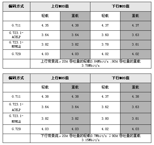

  2.VoIP的MOS值
  MOS是用來(lái)評(píng)價(jià)VoIP話(huà)音質(zhì)量的一個(gè)重要指標(biāo),IP電話(huà)業(yè)務(wù)的MOS定義通常分為5級(jí):4.0-5.0(優(yōu))、3.5-4.0(良)、3.0-3.5(中)、1.5-3.0(差)、0-1.5(劣)。
  表2和表3是對(duì)于64QAM3/4調(diào)制格式信號(hào)在背景流輕載(20%)和重載(90%)條件下的VoIP性能典型評(píng)估結(jié)果。
  可見(jiàn)在具備QoS保障的時(shí)候,無(wú)論是上行的背景數(shù)還是下行的背景流,對(duì)于幾種不同壓縮編碼方案的VoIP的MOS值影響并不大,仍然能夠?qū)崿F(xiàn)順暢、清楚的語(yǔ)音通話(huà)。設(shè)備空中接口支持不同QoS等級(jí)的業(yè)務(wù),這樣便于運(yùn)營(yíng)商向不同的客戶(hù)提供不同服務(wù)質(zhì)量的業(yè)務(wù)。
