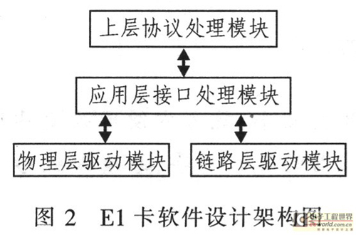

  E1采集卡軟件設(shè)計架構(gòu)主要由鏈路層驅(qū)動模塊、物理層驅(qū)動模塊、應(yīng)用層接口處理模塊和上層協(xié)議處理模塊組成,如圖2所示。驅(qū)動程序是數(shù)據(jù)采集卡的基礎(chǔ),它負(fù)責(zé)E1接口數(shù)據(jù)采集和數(shù)據(jù)重組,并通過共享內(nèi)存與PC機實現(xiàn)數(shù)據(jù)交互,以及控制指令動作和硬件狀態(tài)報告等。

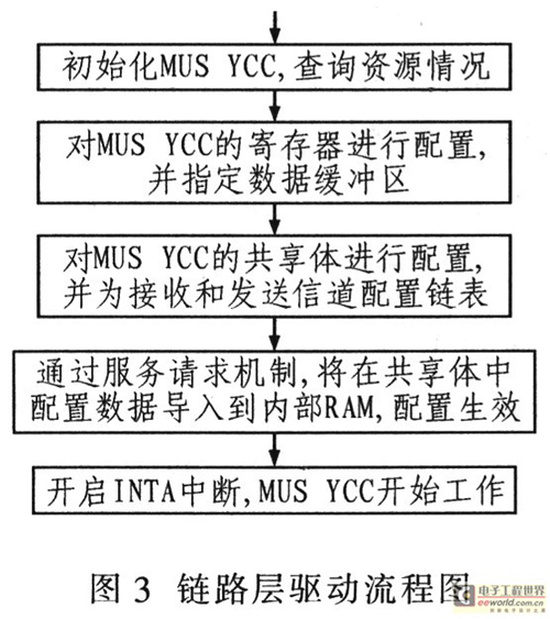

  鏈路層HDLC控制器主要完成內(nèi)部寄存器和映射的共享體配置。共享體用于HDLC寄存器的初配、接收和發(fā)送緩沖區(qū)以及時隙映射表的配置。HDLC控制器為每個信道都建立一個消息鏈表,這樣數(shù)據(jù)緩沖區(qū)可以循環(huán)利用。HDLC控制器與成幀器的對應(yīng)關(guān)系決定于HDLC控制器端口映射方式的設(shè)置。其配置流程如圖3所示。

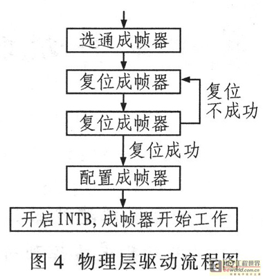

  物理層通過地址總線映射配置成幀器,其中PCI橋設(shè)備和成幀器之間經(jīng)過CPLD控制選通。物理層驅(qū)動完成配置成幀器、復(fù)位控制等。成幀器是將E1上的比特流整合成符合規(guī)范的HDLC幀,其中一個標(biāo)準(zhǔn)HDLC幀包括32個時隙,這些時隙可配置映射到HDLC控制器的端口信道,實現(xiàn)2 M、N×64 K、N×8 K高速模式。其配置流程如圖4所示。

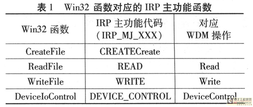

  在Windows中,應(yīng)用程序與WDM通信的實現(xiàn)過程:應(yīng)用程序應(yīng)先獲得設(shè)備句柄GUID碼,然后利用CreateFile函數(shù)打開設(shè)備,通過 DeviceIoControl函數(shù)傳遞控制代碼參數(shù)和WDM進行通信,包括從WDM中讀取數(shù)據(jù)和寫數(shù)據(jù)給WDM兩種情況,也可利用ReadFile從 WDM中讀取數(shù)據(jù)或用WriteFile寫數(shù)據(jù)給WDM:當(dāng)下層驅(qū)動有觸發(fā)事件時,就需要Event事件通知上層軟件。當(dāng)應(yīng)用程序退出時,CloseHandle則關(guān)閉設(shè)備,這將產(chǎn)生對應(yīng)于此設(shè)備對象的相應(yīng)IRP消息。這種關(guān)系如表1所列。
