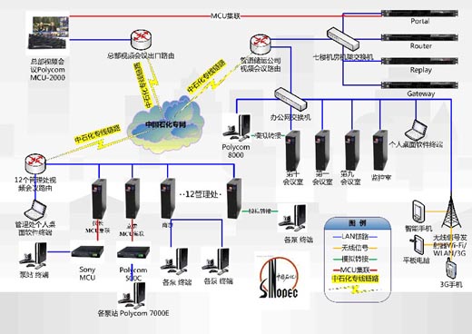

  4.3 管道儲運(yùn)公司高清視頻會議系統(tǒng)網(wǎng)絡(luò)拓?fù)渑c組成
  管道儲運(yùn)公司高清視頻會議系統(tǒng)于2011年4月搭建完畢,從原來基于H.320協(xié)議使用衛(wèi)星線路和ISDN、E1等線路模式的視頻會議系統(tǒng)更新為基于H.264SVC標(biāo)準(zhǔn)和H.323協(xié)議的高清視頻會議系統(tǒng)。目前已建成總部—管道儲運(yùn)公司—徐外各輸油管理處—輸油泵站(油庫)的四級視頻會議級聯(lián)網(wǎng)絡(luò),通過管道儲運(yùn)公司高清視頻會議系統(tǒng)匯接、轉(zhuǎn)發(fā)的上下級會議點(diǎn)共計(jì)109個(gè),視頻會議系統(tǒng)網(wǎng)絡(luò)采用星型拓?fù)浣Y(jié)構(gòu),所有節(jié)點(diǎn)終端通過互聯(lián)網(wǎng)或中石化專網(wǎng)參加中石化總部和管道儲運(yùn)公司視頻會議。線路接入方式分為主、備線路,主用網(wǎng)絡(luò)基于中石化專用內(nèi)網(wǎng)線路,至各點(diǎn)的視頻會議專用帶寬最低保障2M,同時(shí)出于網(wǎng)絡(luò)優(yōu)化的考慮,根據(jù)實(shí)際使用情況,對專網(wǎng)帶寬進(jìn)行動態(tài)管理,視頻會議不開啟時(shí),多余的網(wǎng)絡(luò)帶寬動態(tài)調(diào)整為辦公網(wǎng)絡(luò)使用,由于此類線路屬中石化內(nèi)網(wǎng)自建線路,所以網(wǎng)絡(luò)環(huán)境相對穩(wěn)定,可以保障高清視頻會議的正常開啟。備用線路基于管道儲運(yùn)公司辦公網(wǎng)絡(luò)和部分公網(wǎng)線路組成,以光纖專線接入,帶寬按各點(diǎn)的實(shí)際情況而不同,此類接入方法的帶寬視網(wǎng)絡(luò)繁忙情況不同而變化。當(dāng)主用線路產(chǎn)生阻斷的時(shí)候,將切入備用線路,保障視頻會議的順利開啟。其系統(tǒng)組網(wǎng)結(jié)構(gòu)如圖所示。
圖:系統(tǒng)拓?fù)鋱D
