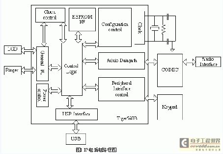

  IP電話的原理圖如圖1所示。它由Tiger560B和W681511及其外圍設(shè)備和接口組成。主要電路有:語音電路、LCD顯示電路、鍵盤電路。
  3.2 外圍電路設(shè)計(jì)
  LCD模塊:LCD用于顯示話機(jī)狀態(tài)、時(shí)間、主/被叫號碼等信息。它通過Tiger560B的通用I/O接口連接。
  按鍵電路:Tiger560B可以通過PIB口直接與4×4或4×8鍵盤相連。

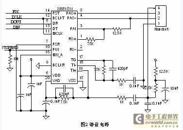

  音頻電路:如圖2所示,W681511與Tiger560B的串行端口直接相連。串行端口包含一數(shù)據(jù)時(shí)鐘(DCLK)。一幀同步時(shí)鐘(FSC)和兩條數(shù)據(jù)線(DIN和DOUT)。FSC是8KHZ時(shí)鐘,在一個(gè)FSC周期內(nèi),傳輸和接收8位u-law率音頻數(shù)據(jù)。
