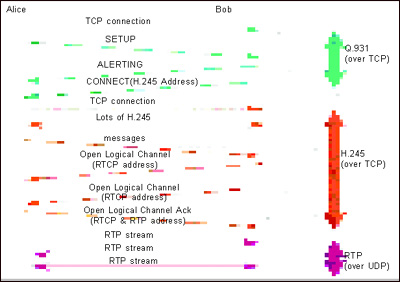

  下面我們以點(diǎn)到點(diǎn)的H.323通信為例說(shuō)明其通信過(guò)程。在此例中,我們用Alice和Bob作為H.323通信的兩個(gè)端點(diǎn)。Alice在防火墻的外側(cè),Bob在防火墻的內(nèi)側(cè)。
  首先,Alice向Bob的H.323知名端口1720建立了一條連接。
  然后,Bob和Alice在此連接上發(fā)送Q.931包。,在這些交換的數(shù)據(jù)包中,Bob和Alice發(fā)送動(dòng)態(tài)的端口用于建立H.245連接(即上圖CONNECT數(shù)據(jù)包中的H.245 Address)。
  隨后,呼叫者根據(jù)在Q.931流中協(xié)商的臨時(shí)端口建立H.245連接。H.245處理所有的呼叫參數(shù)協(xié)商,例如所要用的編碼解碼算法等。一旦這些參數(shù)協(xié)商完畢,H.245會(huì)話(huà)開(kāi)始執(zhí)行OpenLogicalChannel,這個(gè)過(guò)程為特定的媒體流(如音頻或視頻)發(fā)送傳輸者和發(fā)送者的RTP和RTCP地址和端口(即上圖OpenLogicalChannel和OpenLogicalChannelAck中的RTP及RTCP Address)。然后,這些媒體流就可以在兩個(gè)端點(diǎn)之間進(jìn)行傳輸,直到會(huì)話(huà)結(jié)束。

H.323通信過(guò)程
