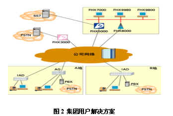

  對于集團用戶自身發(fā)展的需要以及對于業(yè)務(wù)要求的高融合特性,烽火通信專為提供了廣域Centrex解決方案,它通過NetSwitch軟交換系統(tǒng)將某企業(yè)跨越多個地域的各個辦公地點連接起來,組成了一個“虛擬連線”?梢栽谝粋新的企業(yè)沒有任何通信設(shè)施的情況下,為其提供集成的產(chǎn)品和解決方案,也可以為企業(yè)升級到新型的IP融合網(wǎng)絡(luò)提供便捷的途徑,既保護企業(yè)的原有投資,又能使企業(yè)享受IP話音具有的價格優(yōu)勢,企業(yè)易于接受。同時,烽火通信可以為用戶提供Web視頻會議、UM統(tǒng)一消息等對集團用戶來說非常具有吸引力的增值業(yè)務(wù)。
  現(xiàn)在的企業(yè)網(wǎng)大都具有防火墻和NAT地址轉(zhuǎn)換功能,由于VoIP信息在經(jīng)過防火墻時會產(chǎn)生NAT轉(zhuǎn)換,更改相關(guān)的IP地址和端口號,導(dǎo)致業(yè)務(wù)無法正常傳遞。需要采用STUN、TURN、MIDCOM等方案實現(xiàn)VoIP對防火墻和NAT的穿越。烽火通信在充分研究了傳統(tǒng)的STUN、TURN等解決方案的利弊之后,推出了FTVN(Full Traversel of VOIP through NAT),即:VOIP全穿越防火墻方案。FTVN協(xié)議的優(yōu)點首先是無需現(xiàn)有NAT/FW設(shè)備做任何改動;其次支持TCP連接的穿越,因此支持包括H323應(yīng)用協(xié)議;第三,避免了用戶平面的數(shù)據(jù)流經(jīng)過中心服務(wù)器而引起服務(wù)器負(fù)載過重、系統(tǒng)延時增加等問題,第四,支持對稱NAT(Symmetric NAT)類型(在安全性要求較高的企業(yè)網(wǎng)中,出口NAT通常就是這種類型)的穿越。

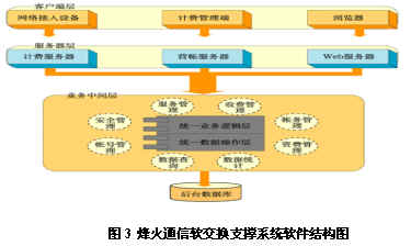

  烽火通信軟交換運營支撐系統(tǒng)的設(shè)計
  烽火通信軟交換運營支撐系統(tǒng)解決方案主要由三大子系統(tǒng)構(gòu)成:
  FHX 9860軟交換局端認(rèn)證計費系統(tǒng)、FHX 9820 軟交換運營銀帳系統(tǒng)以及FHX 9830 軟交換客戶服務(wù)系統(tǒng)。系統(tǒng)采用多層C/S、B/S軟件架構(gòu),可以很好地適應(yīng)業(yè)務(wù)需求的快速增長和持續(xù)變化,允許系統(tǒng)根據(jù)需要方便地進(jìn)行擴展和修改,同時可保證系統(tǒng)具有較高的性能、可靠度和安全性。 整個系統(tǒng)構(gòu)具有極高的可用性和擴展能力,并且能非常方便地與其他IT系統(tǒng)緊密集成。
  烽火通信的OSS解決方案在系統(tǒng)架構(gòu)的設(shè)計上秉承了一貫靈活、開放的設(shè)計架構(gòu)理念,不僅能完美地結(jié)合數(shù)據(jù)、語音、短信、WAP等多種現(xiàn)有業(yè)務(wù),而且,在系統(tǒng)架構(gòu)、數(shù)據(jù)庫方案設(shè)計、數(shù)據(jù)結(jié)構(gòu)上的獨特設(shè)計,能滿足新增值業(yè)務(wù)增加的方便性、快速性,同時滿足大容量用戶發(fā)展的需要。其開放性和兼容性能同時保證快捷安全地對其他廠商的產(chǎn)品業(yè)務(wù)進(jìn)行整合,實現(xiàn)業(yè)務(wù)級的融合支持。
