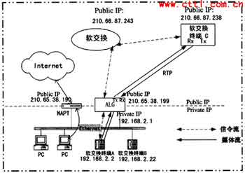

ALG(應用層網關,Application Layer Gateway)要求設備有識別應用程序的功能。在軟交換系統中,ALG需要支持IP語音和多媒體協議(H.323、SIP、MGCP/H.248)。ALG方案的組網模型見圖2。
ALG組網方案

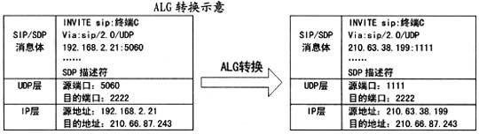

以SIP協議為例,簡述ALG工作原理(MGCP、H.248和H.323情況類似)。假設圖2中終端A、C都是SIP終端,軟交換機是SIP代理。位于私網的終端A用戶通過公網的SIP代理向終端C發(fā)出INVITE請求,并創(chuàng)建相應的SDP消息體。當消息通過ALG時,ALG會分析IP包頭、UDP包頭及SIP/SDP消息體,并用ALG外部端口的合法IP地址和臨時分配的UDP端口號來替換相應的終端A的私網地址和端口號。如表1所示。
ALG網關將轉換后的消息發(fā)往SIP代理(軟交換),呼叫接續(xù)流程的其它信令消息、轉換方式與INVITE類似。SDP描述中RTP信息也相應被ALG修改,這樣,參與通信的終端都能獲得正確的IP地址和端口信息。如圖2所示,當呼叫建立后,終端A、C間的RTP媒體流通過ALG事先分配的端口建立連接。
另外,如果ALG判斷出兩臺終端在同一私網內(如圖2中終端A、終端B),將不對IP包做修改,終端A、B可直接用自己的私有地址建立RTP連接。

圖2所示的方案中,數據應用仍通過網絡中原有的NAT訪問互聯網,軟交換應用則通過ALG與公網連接。由于ALG本身可具有防火墻和高層安全應用功能,可以設置只允許通過軟交換消息和媒體流,只要選擇適當的ALG產品,采用這種建設方案并不會降低原有網絡的安全性。
