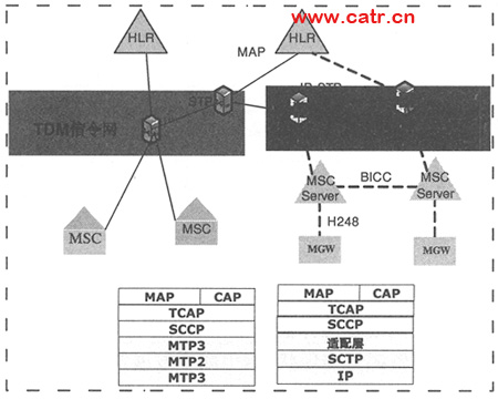

  信令網(wǎng)是為核心網(wǎng)服務(wù)的,我們先來(lái)分析一下核心網(wǎng)IP化(R4階段)對(duì)信令網(wǎng)的需求。此時(shí)MSC的功能分為控制與承載兩部分,控制功能由MSC Server完成,承載功能由MGW完成。
  MSC Server通過(guò)H.248協(xié)議控制MGW。H.248協(xié)議屬于點(diǎn)到點(diǎn)的協(xié)議,不存在路由和尋址問(wèn)題,MSC Server上已經(jīng)配置了MGW的地址信息,因此無(wú)需信令網(wǎng)進(jìn)行路由查詢(xún)。
  MSC SERVER間用于呼叫控制的信令不再是ISUP信令,而是BICC信令。BICC信令通過(guò)CMN轉(zhuǎn)接而不經(jīng)過(guò)信令網(wǎng)。
  MSC SERVER和HLR、SCP等設(shè)備間用于用戶(hù)移動(dòng)性管理和智能業(yè)務(wù)觸發(fā)的仍然是MAP和CAP信令。從協(xié)議棧看,不論MAP和CAP采用TDM、ATM或IP承載,SCCP層都是必須的,也就是說(shuō)MAP信令和CAP信令需要SCCP的GT尋址功能來(lái)實(shí)現(xiàn)路由查詢(xún),即仍然需要信令網(wǎng)進(jìn)行集中的GT翻譯和轉(zhuǎn)發(fā)。這個(gè)信令網(wǎng)的承載可以選擇TDM(MTP)或者IP(SIGTRAN)兩種方式。
  如果SIGTRAN作為信令網(wǎng)的承載,必然需要組建一個(gè)結(jié)構(gòu)同TDM信令網(wǎng)一樣的分級(jí)的、具備網(wǎng)絡(luò)層信令轉(zhuǎn)接能力的信令網(wǎng),該信令網(wǎng)的核心處理設(shè)備是IP STP,而該信令網(wǎng)就是IP信令網(wǎng)。
圖1 R4軟交換中的信令

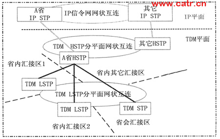

  IP信令網(wǎng)引入有兩種方案:一是疊加組網(wǎng),省際層面建設(shè)多對(duì)IPSTP,分區(qū)覆蓋全國(guó)。IPSTP互連,獨(dú)立組網(wǎng),與TDM信令網(wǎng)為疊加關(guān)系;二是按需引入IP STP,作為T(mén)DM信令網(wǎng)的補(bǔ)充。下面我們以中國(guó)移動(dòng)某。ǚQ(chēng)為A。┑男帕罹W(wǎng)建設(shè)方案為例來(lái)論述。

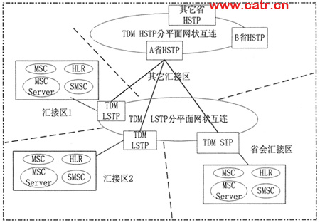

  A省信令網(wǎng)為三級(jí)結(jié)構(gòu)。省內(nèi)分為若干個(gè)匯接區(qū),每個(gè)匯接區(qū)設(shè)置一對(duì)LSTP。同平面的LSTP之間網(wǎng)狀相連(參見(jiàn)圖2)。
圖2 A省信令網(wǎng)組織結(jié)構(gòu)圖
  當(dāng)前A省信令網(wǎng)面臨兩大問(wèn)題:一是省會(huì)LSTP鏈路占用已接近設(shè)備的最大值,信令業(yè)務(wù)量仍在增長(zhǎng);二是A省HSTP到B省HSTP已開(kāi)滿16個(gè)2M鏈路,達(dá)到了No.7信令帶寬的最大值。
  為解決這兩個(gè)問(wèn)題考慮引入IP STP。按照疊加方式的網(wǎng)絡(luò)組織如下:IP STP與其它省IP STP組建單獨(dú)IP信令網(wǎng),與目前省內(nèi)TDM信令網(wǎng)互相獨(dú)立。A省全省提供IP接口的網(wǎng)元(MSC Server,彩鈴等)以IP鏈路接入IP STP(參見(jiàn)圖3)。
圖3 疊加方式的信令網(wǎng)組織結(jié)構(gòu)圖

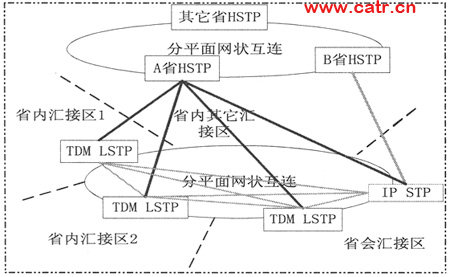

  按照混合方式的網(wǎng)絡(luò)組織如下:作為T(mén)DM信令網(wǎng)的補(bǔ)充,IP STP和TDM STP共同承擔(dān)省會(huì)匯接區(qū)的業(yè)務(wù)。IP STP只接入省會(huì)匯接區(qū)的網(wǎng)元。
  IP STP與現(xiàn)有省內(nèi)的TDM STP分別開(kāi)通B鏈路(TDM),與1對(duì)省際HSTP開(kāi)通D鏈路(TDM)。
  IP STP兼做L/HSTP。IP STP同時(shí)與B省HSTP開(kāi)通B鏈路。省會(huì)匯接區(qū)到B省的省際長(zhǎng)途業(yè)務(wù)直接通過(guò)IP STP疏通,不再走本省HSTP。(這樣減輕了A省HSTP的負(fù)擔(dān),解決了它到B省HSTP已開(kāi)滿16條2M的B鏈路,無(wú)法增開(kāi)鏈路的問(wèn)題)。
圖4 混合方式的信令網(wǎng)組織結(jié)構(gòu)圖

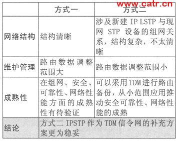

疊加、混合兩種方式的比較見(jiàn)表1。
