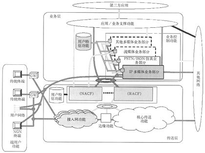

1、NGN Release 1的體系構(gòu)架
  ITU-T在Release 1中主要研究?jī)?nèi)容包括業(yè)務(wù)需求,網(wǎng)絡(luò)構(gòu)架,QoS,安全等。目前提出的NGN業(yè)務(wù)和傳送層構(gòu)架如圖1所示。
圖1 NGN的業(yè)務(wù)和傳送層構(gòu)架
  NGN的業(yè)務(wù)層主要包括4個(gè)部分。
 。1)IP多媒體業(yè)務(wù)部分。IP多媒體業(yè)務(wù)部分使用基于SIP的控制,IP多媒體部分通過(guò)基于IMS的核心網(wǎng)絡(luò),提供IP多媒體業(yè)務(wù),同時(shí)提供PSTN/ISDN的模擬業(yè)務(wù),PSTN/ISDN的模擬業(yè)務(wù)主要強(qiáng)調(diào)只需要實(shí)現(xiàn)現(xiàn)有PSTN/ISDN的部分業(yè)務(wù),同時(shí)由于使用的終端與現(xiàn)有模擬終端不同,用戶(hù)體驗(yàn)與現(xiàn)有的業(yè)務(wù)體驗(yàn)可以不同。
  (2)PSTN/ISDN的仿真業(yè)務(wù)部分。PSTN/ISDN仿真業(yè)務(wù)部分主要強(qiáng)調(diào)下一代網(wǎng)絡(luò)對(duì)現(xiàn)有PSTN/ISDN業(yè)務(wù)的繼承,一方面是要求繼承現(xiàn)有模擬終端的接入方式。另一方面要求用戶(hù)體驗(yàn)與現(xiàn)有業(yè)務(wù)體驗(yàn)完全一致,用戶(hù)不會(huì)感知到網(wǎng)絡(luò)側(cè)的變化。
 。3)流媒體業(yè)務(wù)部分。NGN可以提供NGN第一期中定義的流媒體業(yè)務(wù),如內(nèi)容傳送業(yè)務(wù),多媒體多播和廣播業(yè)務(wù)等。
 。4)其他多媒體業(yè)務(wù)部分。
  目前的NGN構(gòu)架中對(duì)流媒體業(yè)務(wù)和其他多媒體業(yè)務(wù)還沒(méi)有更深入的研究。
  正是由于此種原因,盡快發(fā)展NGN的體系構(gòu)架,更好的推動(dòng)IPTV業(yè)務(wù)的普及和推廣是眾望所歸。

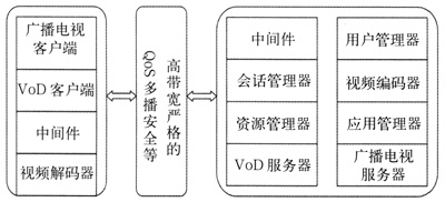

2、一般的IPTV業(yè)務(wù)構(gòu)架
  圖2闡述了一般的、可支持?jǐn)?shù)字廣播電視和視頻點(diǎn)播(VoD)的IPTV業(yè)務(wù)構(gòu)架。這個(gè)構(gòu)架是基于ITU建議H.610定義的綜合架構(gòu)和業(yè)務(wù)模型和構(gòu)建在有限電視實(shí)驗(yàn)室的視頻業(yè)務(wù)構(gòu)架基礎(chǔ)上的。IPTV構(gòu)架的主要功能部分還是前端播放系統(tǒng),傳輸網(wǎng)絡(luò)和用戶(hù)終端設(shè)備。
圖2 一般的IPTV業(yè)務(wù)構(gòu)架
  2.1 前端播放系統(tǒng)
  對(duì)于數(shù)字電纜或數(shù)字衛(wèi)星電視系統(tǒng),IPTV業(yè)務(wù)需要一個(gè)視頻前端播放系統(tǒng),這是網(wǎng)絡(luò)中獲得線(xiàn)性(如廣播電視)或點(diǎn)播(如電影)內(nèi)容并格式化成幀,并由此經(jīng)由IP網(wǎng)絡(luò)分發(fā)的位置。
  前端播放系統(tǒng)可以分為兩類(lèi):廣播電視前端播放系統(tǒng)和VoD前端播放系統(tǒng)。廣播電視前端播放系統(tǒng)接受各種格式的視頻流,將其重新轉(zhuǎn)化格式并進(jìn)行封裝,接入核心網(wǎng),通過(guò)核心網(wǎng)將視頻信號(hào)發(fā)送到接入網(wǎng)。另一方面,VoD前端播放系統(tǒng)這不同于線(xiàn)性廣播電視前端播放系統(tǒng),它給用戶(hù)提供具有類(lèi)似VCR的停止、快進(jìn)、重繞等控制功能的單播數(shù)據(jù)流。
  前端播放系統(tǒng)由許多部分組成,包括中間件,MPEG編碼器,VoD服務(wù)器,廣播電視服務(wù)器,用戶(hù)管理器,資源管理器,會(huì)話(huà)管理器和應(yīng)用管理器。
  2.2 傳輸網(wǎng)絡(luò)
  傳輸網(wǎng)由三部分組成:核心網(wǎng)絡(luò)、邊緣網(wǎng)絡(luò)和接入網(wǎng)。分組的視頻碼流,通過(guò)核心網(wǎng)發(fā)送出去,接入網(wǎng)連接了傳輸網(wǎng)和用戶(hù)終端設(shè)備,接入網(wǎng)運(yùn)用ADSL和VSDL的變體為用戶(hù)終端設(shè)備IPTV業(yè)務(wù)的運(yùn)行提供足夠的帶寬。已經(jīng)有開(kāi)始采用光纖技術(shù)如無(wú)源光網(wǎng)絡(luò)PON接入用戶(hù),邊緣網(wǎng)連接了核心網(wǎng)和接入網(wǎng),傳統(tǒng)的邊緣網(wǎng)絡(luò)支持有IP連通性的的數(shù)據(jù)業(yè)務(wù),如接入因特網(wǎng)。此外,提供IPTV業(yè)務(wù)的邊緣網(wǎng)絡(luò)將會(huì)支持高級(jí)多播和QoS功能,快速頻道轉(zhuǎn)換和基于IP的條件接入。
  2.3 用戶(hù)終端設(shè)備
  用戶(hù)終端是提供寬帶網(wǎng)絡(luò)終端(B-NT)功能的位置。IPTV業(yè)務(wù)的客戶(hù)端(VoD客戶(hù)端,廣播客戶(hù)端)是在用戶(hù)終端處終結(jié)視頻流的功能單元,它是一個(gè)進(jìn)行以下功能處理的設(shè)備,包括和應(yīng)用或會(huì)話(huà)管理器建立連接和QoS,視頻解碼,頻道轉(zhuǎn)換功能,用戶(hù)播放控制,還有與用戶(hù)使用(如電視屏幕顯示)的連接。
